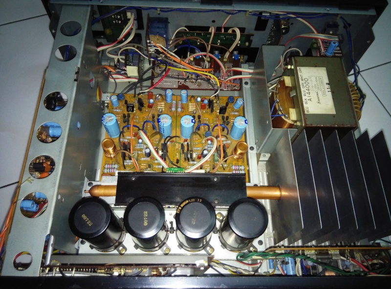

    Сгорела первичная обмотка силового трансформатора на 100 вольт .
    Подскажите какие выходные напряжения выходят с него .
    Не могу найти схему .Нажмите на изображение для увеличения.

    Из СМ, что есть у меня на этот аппарат, следует, что напряжения на вторичках трансформатора 35,5 - 0 - 35,5 вольт.

    Это понятно тут ещё есть две обмотки со средней точкой. Одна уходит в пред.усил.другая в плату защиты.

    подай с ЛАТР-а на известную обмотку и посмотри на остальных ....

    Дело в том что первичная обмотка в обрыве .И подать на транс. Нет возможности а то я уже заметил все выходные напряжения.

    Vitalm, Вы, вероятно собрались заказать новый транс?
    Лучше всего использовать имеющийся (качественное железо). При разборке можно подсчитать число витков на 35.5V, посчитать витки на др. обмотках - и просто повторить числа при заказе намотчику.
    Еще может быть, что первичка (220V) намотана последней к внешней стороне, тогда всё еще проще...

    Так и придётся делать .Первичка внутри так что не доберёшься.

    Дело осложняется особенностями выпуска аппарата для разных стран. Т.е. первичка на 200, и/или на 120, и т.д.
    В крайнем случае посмотрите на номиналы (напряжение) литов до стаба на входные каскады и еще что-то, (помянутые отдельные обмотки).

    Там должен стоять термо-предохранитель - он и сгорел.Как правило, располагается ближе к краю обмотки.
    P.S.Если доберётесь до него,то и перематывать не надо будет.

    Возьми схему 907 с теми же буквами- они из одной линейки
    По умолчанию Re: SANSUI Интегральный усилитель AU-D607F EXTRA
    при питании 100в:
    синий-чёрный-синий 41в-0в-41в питание УМ
    серый-белый-серый 41в-0в-41в питание УМ
    синий-серый-синий 34в-0в-34в питание фонокорректора
    зеленый-чёрный-зеленый 20в-0в-20в питание защиты
    У Вас на фото скорее всего не 100в аппарат.

    Спасибо теперь полная ясность .
