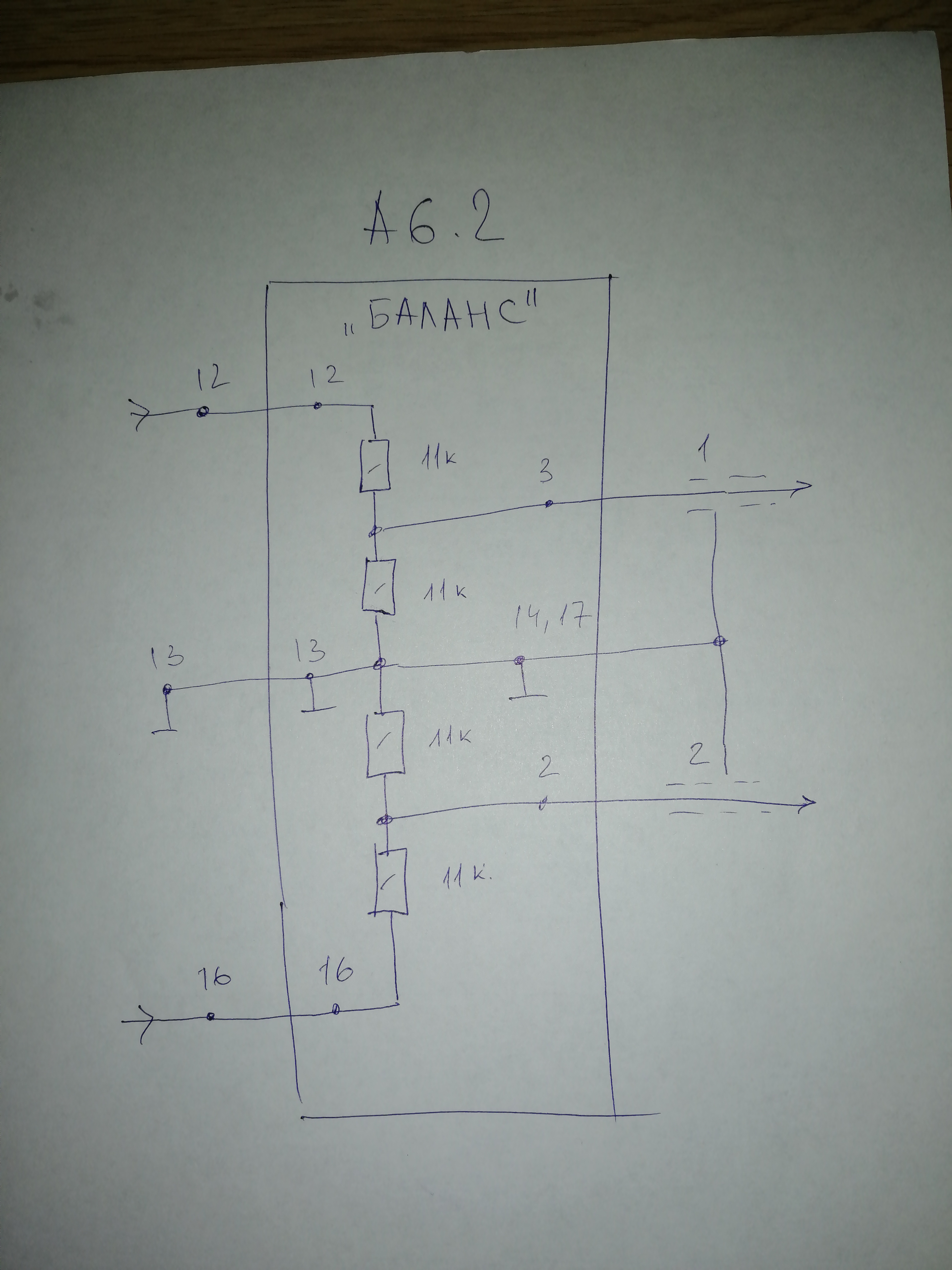

    День добрый, уважаемые форумчане! Умер данный переменник. Вскрыл,с целью восстановить,но резистивного слоя там уже нет. У себя в городе нашел такой же на 100кОм (в оригинале 22кОм.) -многовато...Можно ли вместо него впаять два резистора на 11кОм и забыть о проблеме? Надобности крутить баланс и сохранять оригинальность-нет. Главное баланс чтобы был пополам на оба канала. Как вижу по схеме,резисторы нужно впаять между контактами 12-3 и 16-2. Верны ли мои рассуждения? Заранее спасибо за ответ. Фрагмент схемы прилагаюпНажмите на изображение для увеличения.

    Может быть вот так?

    А зачем в 2 раза ослаблять сигнал?
    Мои умозаключения и опыт Димитрий К говорят, что закоротить выводы регулятора самое простое и правильное.

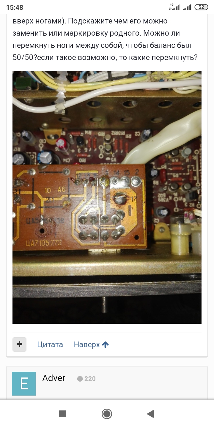

    Дома проверю ещё раз. Подскажите по фото,что с чем замкнуть,чтобы исключить баланс в принципе. Вид сверху платы.Нажмите на изображение для увеличения.

    razorgolf, я так ,на вскидку дал. Ну а делитель то можно то и изменить! Все равно крутилка не нужна. Лишние сопли и потери. Поменяй верхний и нижний (входящие на делителе) на 330-470 ом. А дорожка на резисторе в неизвестном состоянии. Переменник оставить как чучело, а поставить рез-делитель.

    Фото просто из сети.

    Fakov, какое?

    Цитата Сообщение от Fakov Посмотреть сообщение
    Получается что в моем случае родной можно убрать с платы (уже сделано) и замкнуть контакты 12-3 и 16-2?
    Лучше было не убирать. Но раз уже сделано, так сделано.
    Да, если схема правильная: 12-3 и 16-2.
    И проверить потом, не позамыкало ли дорожки.

    сигнал надо уменьшить делителем.
    Могу вернуть,если есть предложения. Снимал,чтобы почистить.

    Димитрий К, не правильно.Убирать, так убирать! мало ли он как там почистил. Этот переменник в помойку.Для начала пусть ставит делитель. Потом ищет переменник родной( если он нужен для рег баланса).
    Тут дело в другом. Если его выпаивать, можно повредить дорожки, что-то случайно закоротить. А если просто соединить вход и выход, не важно, что там внутри. Да и дыра на передней панели.
    Найти такой же новый сейчас не представляется возможным.
    И зачем делитель? Там резистивный слой идет от середины на каждый канал в противоположенную сторону. Если вы намерили до середины какое-то сопротивление, то это ошибка, следствие износа. Я когда свой старый измерял, так какие только цифры не получал. Сопротивление при повороте скакало.
