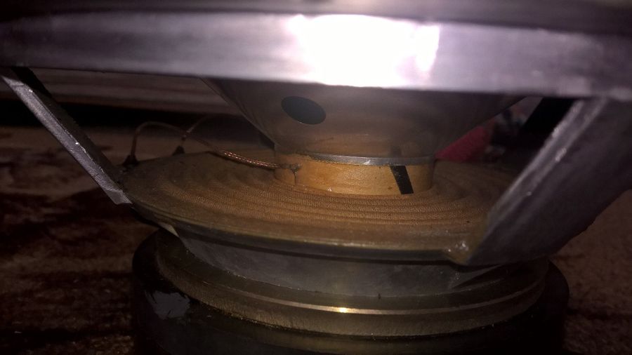

    Прошу прощения. Нужно прояснить один лишь момент.
    Перед удалением старого подвеса диффузора кто-то рекомендовал фиксировать ось от смещения в стороны разборной на половинки дощечкой (картонкой) с дыркой.

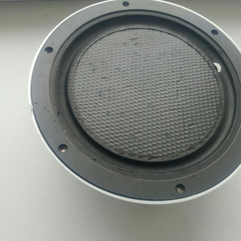

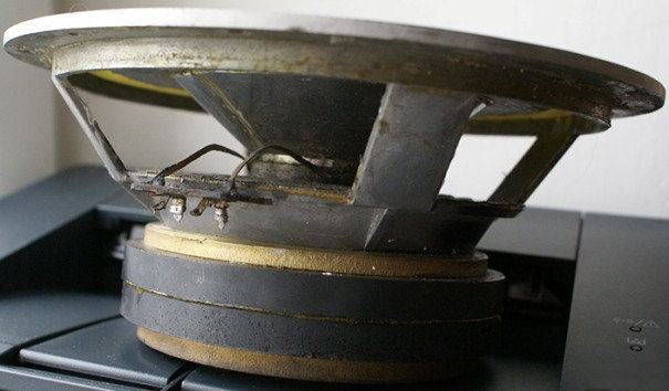

    Хорошо. Тогда вопрос: как эти "половинки дырки" и в каком месте крепить? Я так понимаю, поближе к диффузору (подальше от волнистой шайбы)?

    В общем, вопрос - как всё фиксировать?
    Динамик в плане центровки нетривиальный. Других вариантов, кроме как удерживать центр во время смены подвеса не вижу.
