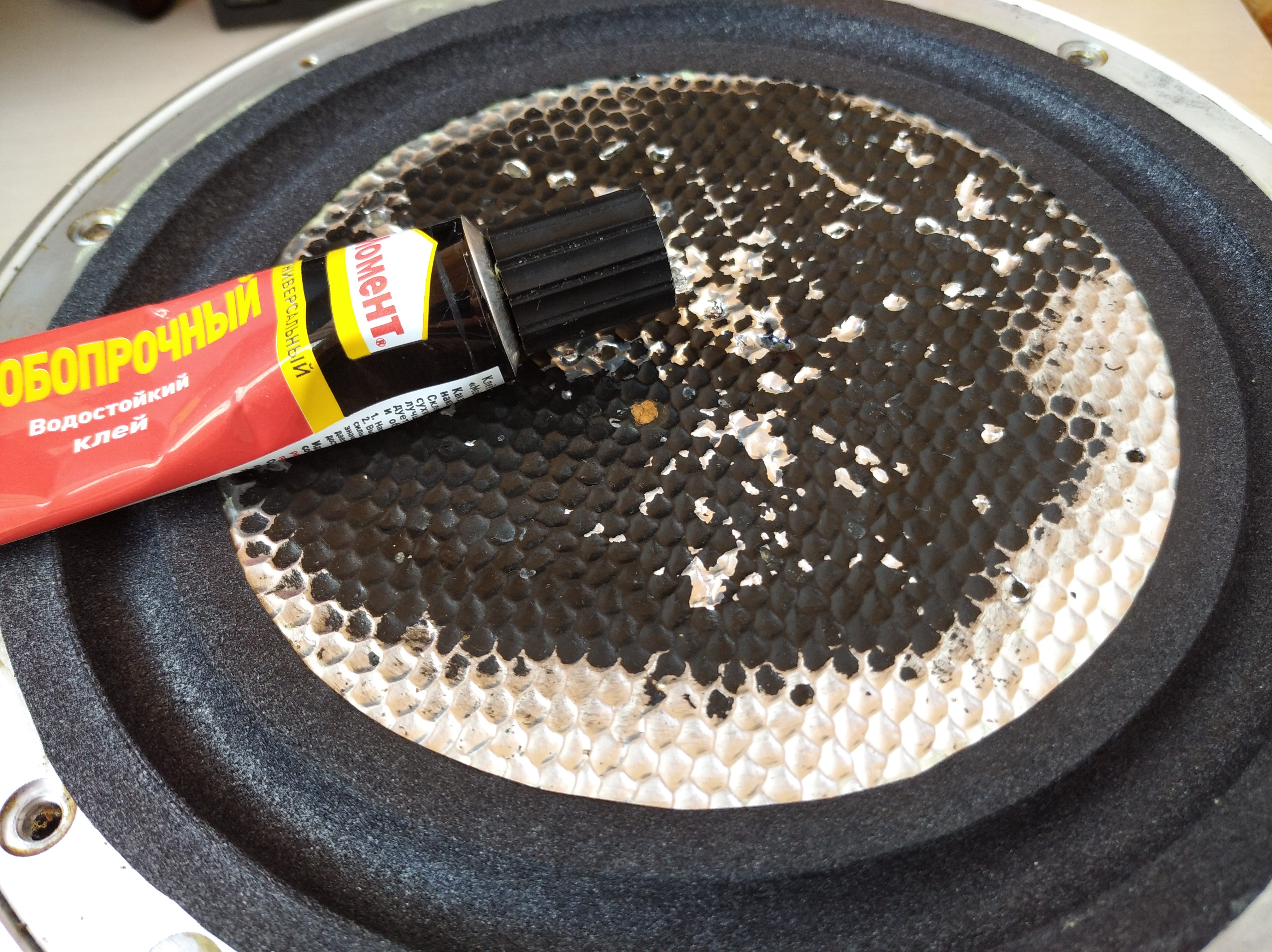

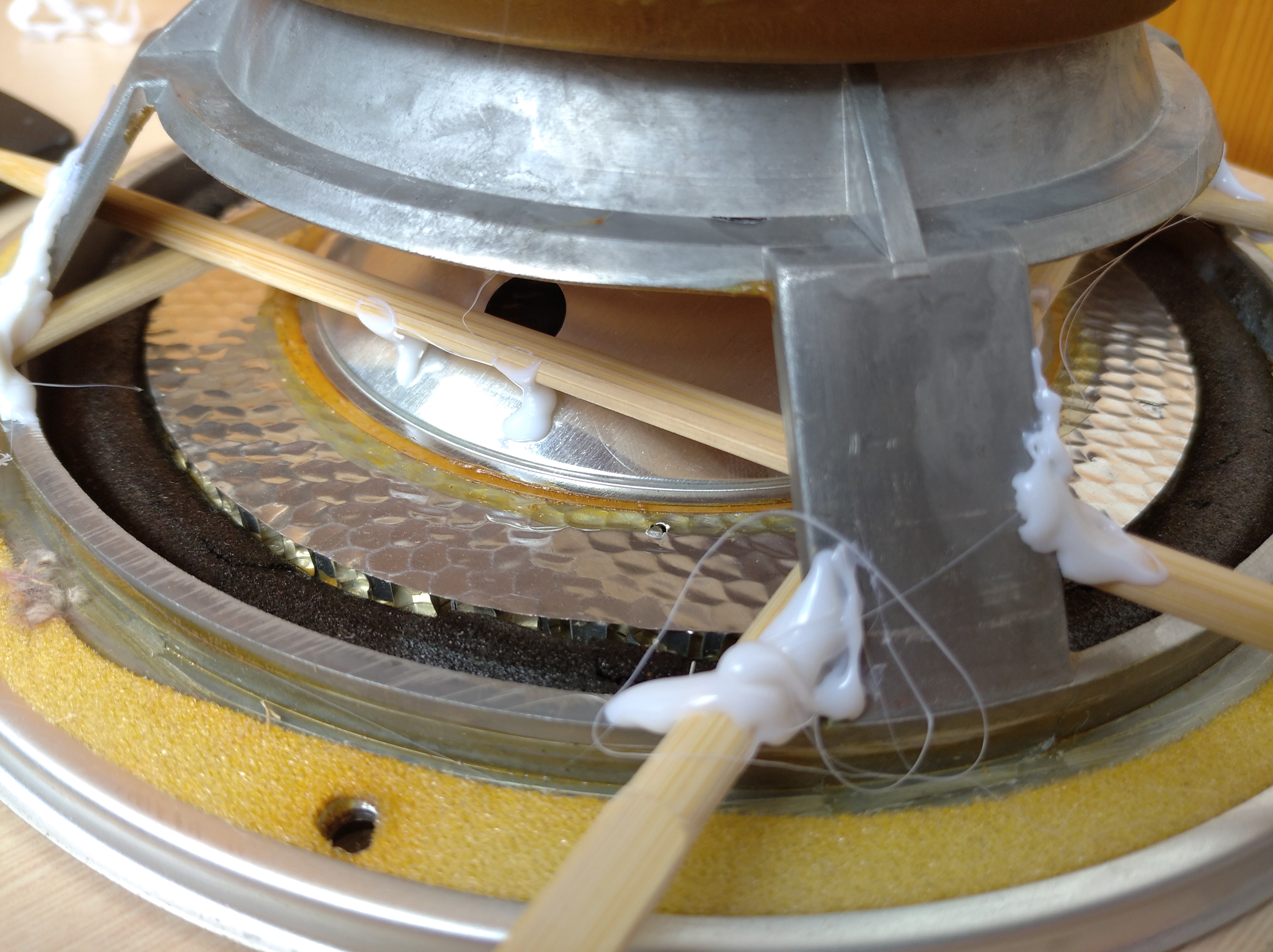

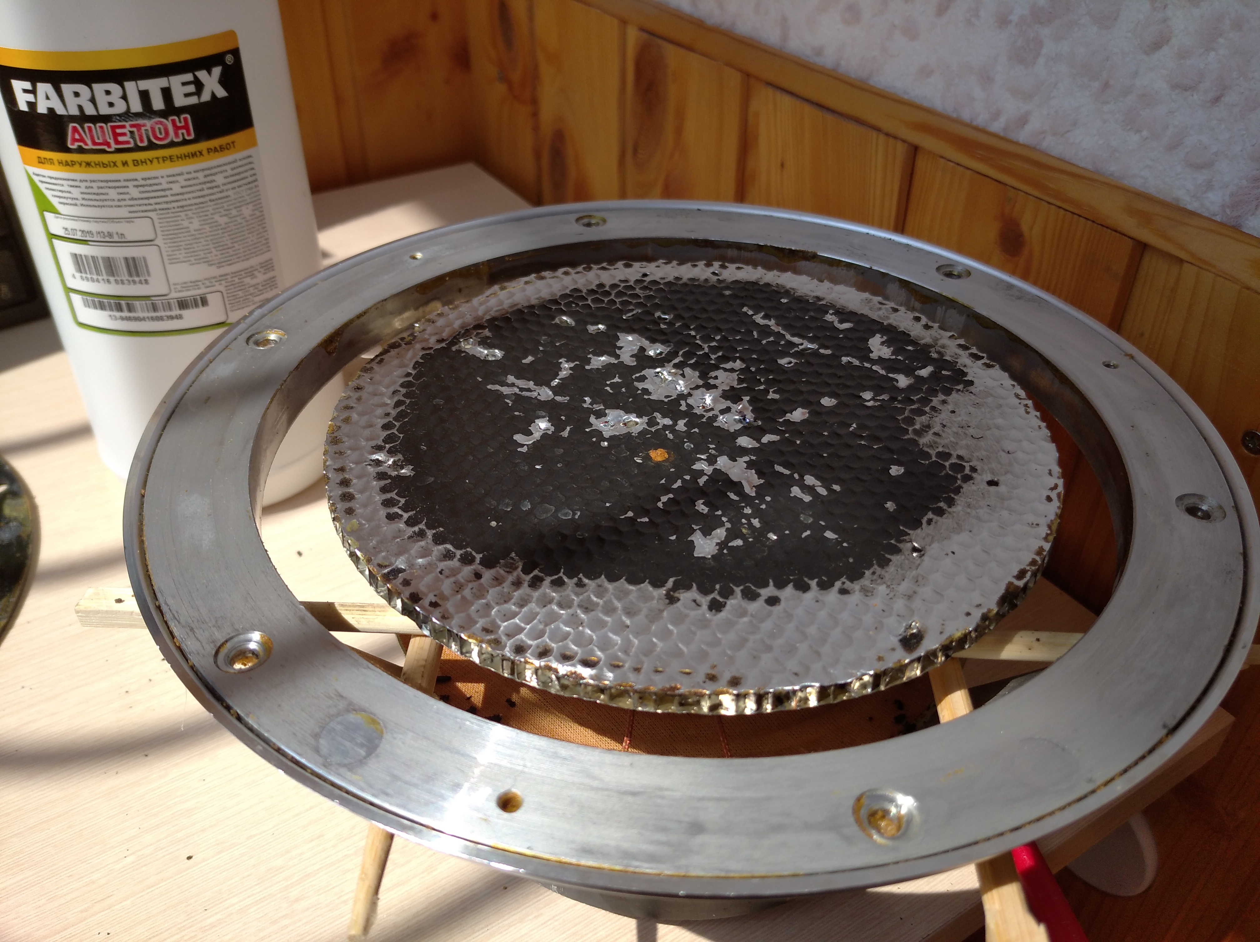

    Круто! Re: Замена подвесов диффузоров 75ГДН-8
    Собственно, вот. Всё прошло идеально.
    ---------- Сообщение добавлено 07:29 ---------- Предыдущее сообщение было 07:26 ----------
    Для фиксации диффузора использовались палочки для еды и термоклей.

    Аватар для Rainy
    18.10.2020
    539
    По умолчанию Re: Замена подвесов диффузоров 75ГДН-8
    Одна колонка готова. Включил в пару с Monitor Audio Bronze B2. Играет точно не хуже.
  10. #49
    Аватар для Rainy
    18.10.2020
    539
    Во время замены диффузора второго НЧ-динамика столкнулся с трудностями. Всё делал аналогично. Но при продавливании диффузора был ужасный скрежет. Пришлось отклеить нижний держатель диффузора (матерчатый, в виде расходящихся по воде кругов). Снятие диффузора обнажило источник проблемы - каким-то макаром (ясен перец, через дыру в магните) к зазору попал мелкий саморезик. Слава богу, не успел сильно навредить. Лишь слегка подмял краешек алюминиевой оправки катушки. Оправка была выровнена. В магнитный зазор были вставлены четыре пластиковые ленты, вырезанные из бутылки, и протянуты в отверстие в магните наружу. Это для центровки катушки. Далее катушка с диффузором была вставлена в зазор почти до упора. Подвесы диффузора приклеены, ленты извлечены. Центровка на месте. Всё собрано и отлично работает.
