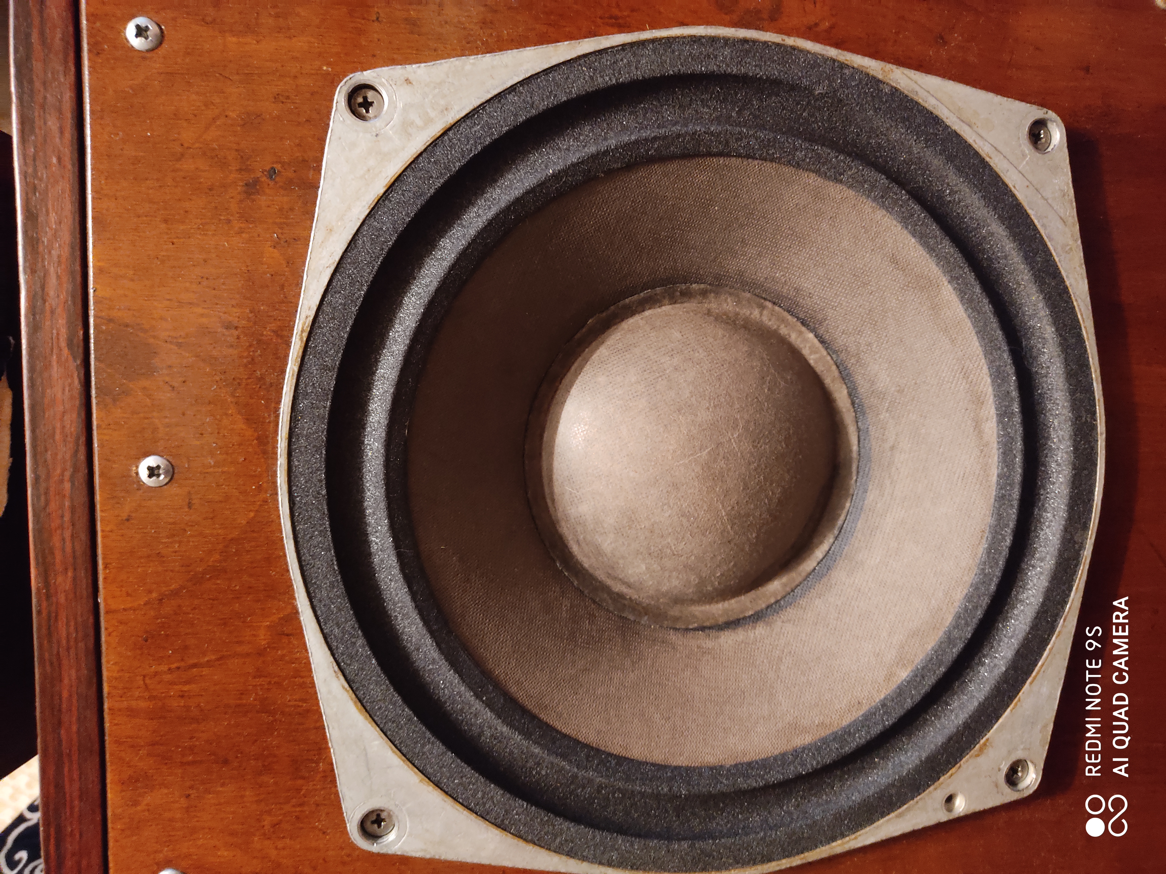

    Прошу прощения. Нужно прояснить один лишь момент.
    Перед удалением старого подвеса диффузора кто-то рекомендовал фиксировать ось от смещения в стороны разборной на половинки дощечкой (картонкой) с дыркой.

    Хорошо. Тогда вопрос: как эти "половинки дырки" и в каком месте крепить? Я так понимаю, поближе к диффузору (подальше от волнистой шайбы)?

    В общем, вопрос - как всё фиксировать?
    Динамик в плане центровки нетривиальный. Других вариантов, кроме как удерживать центр во время смены подвеса не вижу.

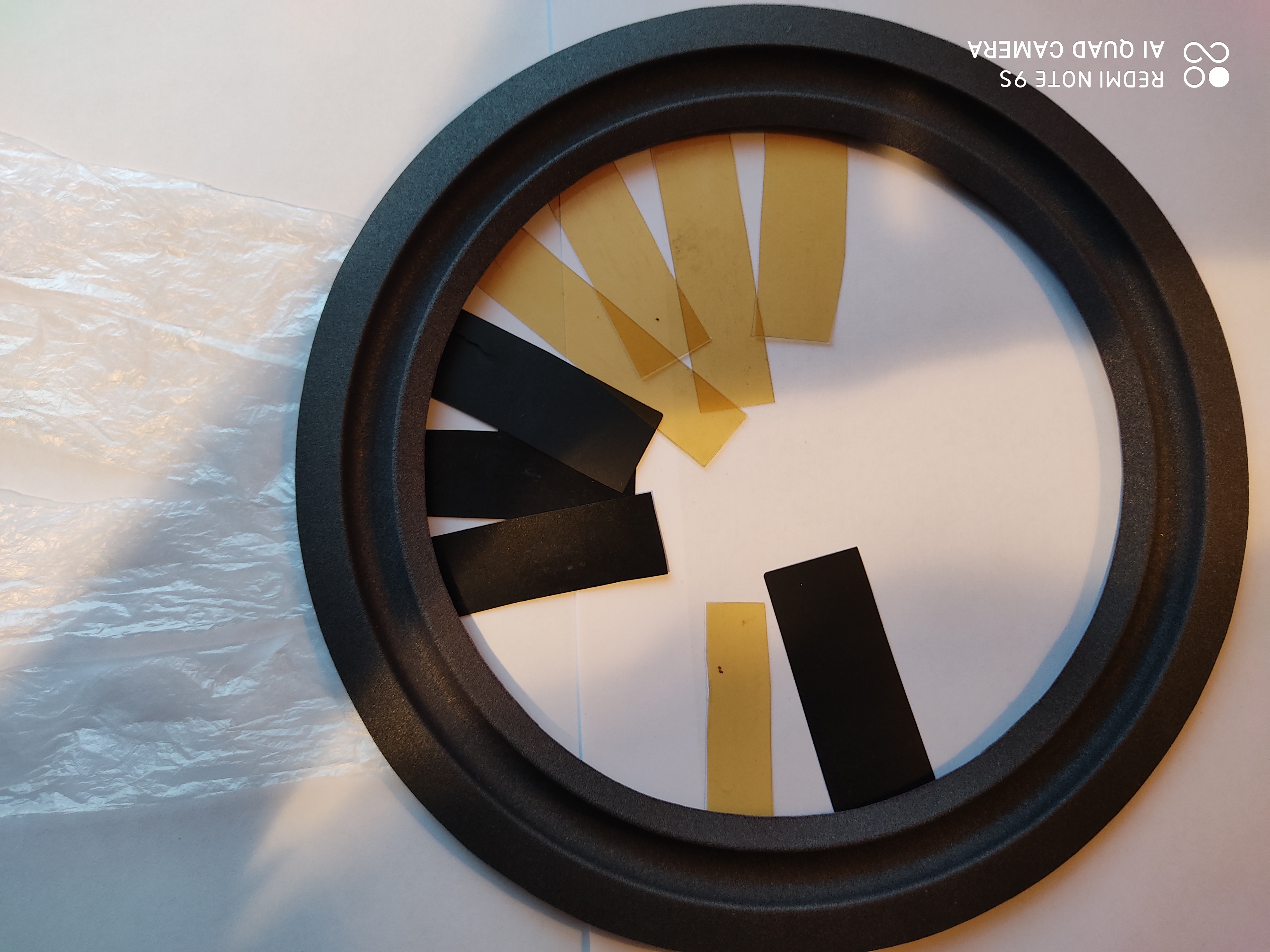

    Около 1 года назад переклеивал подвес на 75 ГДН-4.Центрирующую шайбу отклеивать не надо.Отклеить защитный колпачок,промазывая место склейки кисточкой,смоченной ацетоном и помогая кончиком ножа.Затем в зазор между каркасом катушки и центральным керном вставить по кругу с зазорами полоски тонкого картона(например от чая и пр.),с небольшим усилием,чтобы катушка не смещалась.Далее таким же образом отклеить подвес,сначала от корзины,потом от диффузора.Очистить их от остатков клея,смачивая слегка ацетоном и аккуратно скобля кончиком ножа.Днем допишу,а то время уже позднее.
    Аватар для Rainy
    18.10.2020
    539
    По умолчанию Re: Замена подвесов диффузоров 75ГДН-8
    Цитата Сообщение от Zotoff Посмотреть сообщение
    Похоже прав KoenCCXR, сказавший, что «… вам хочется … усложнить себе жизнь»
    Вот не надо мне приписывать идеи Radiovintage по "двиганию магнитной системы". У меня иллюзий на этот счёт нет, и я для себя вижу пока только один способ, с жёсткой фиксацией системы "катушка-диффузор".
    ---------- Сообщение добавлено 12:31 ---------- Предыдущее сообщение было 12:29 ----------
    NikolayG, я на ютубе видел описываемый Вами процесс. К сожалению, в этом случае из-за конструктива ДГ он неприменим.

    Мой способ я никуда не выкладывал(и нигде не встречал),поэтому продолжу.Подвес у меня такой же.Вырезать подвес из заготовки и проверить приложив по месту.Нарезать из тонкого пластика(например прозрачных крышек от баночек для сметаны)размером примерно 2 на 4 см.И полосок из полиэтиленовых пакетов примерно 3 на 10 см.Смазать подвес,диффузор и корзину клеем(я использовал Момент 88)Подвес вначале пойдет волной по месту смазки,потом по мере высыхания выпрямится.Разложить пластиковые полоски по всей окружности диффузора(с небольшим зазором между ними)накрывая клеевой шов,убедившись,что клей подсох и не прилипает к ним.Полиэтиленовые полоски разложить с нахлестом по окружности корзины(с загибом внутрь ее на 3-4 см),чтобы они закрывали клеевой шов.Прикладываем подвес по месту,выравниваем если надо.Полоски не дадут ему приклеиться.Вытаскиваем верхнюю(от себя)полоску на диффузоре и приклеиваем,слегка нажимая,повес в этом месте.Дальше вытаскиваем противоположную полоску снизу и приклеиваем.Затем,аналогично,левую,правую,по диагоналям и т. д.После приклеиваем к корзина,также поочередно вытаскивая полиэтиленовые полоски.Дальше прожимаем пальчиками клеевые швы,приклеиваем защитный колпачок,предварительно вытащив картонные прокладки из зазора.Дать просохнуть 2-3 дня.С полосками все клеится очень легко.Нажмите на изображение для увеличения.

    Металист
    Цитата Сообщение от Rainy Посмотреть сообщение
    Вариант с полным снятием подвижной ситемы на МОЙ взгляд более трудоёмкий
    Он не то, чтобы более трудоемкий.. Он даст полную потерю ориентации ЗК относительно МС. Уж если для вас открыт вопрос как переклеить подвес и не закосячить, то оторвав ЦШ проще будет купить другой динамик.
    Меня посетила такая мысль, касаемо вашего случая. С помощью линейки и легкоудаляемого маркера, нанесите метки типа осевых линий на диффузор и на корзину. Клейте подвес целиком и центрируйте по этим линиям. После окончания работ, удалите линии.
    Вам важно сохранить центровку со стороны подвеса, тк центровка со стороны шайбы еще не нарушена. Все получится 146%.
    ---------- Сообщение добавлено 17:20 ---------- Предыдущее сообщение было 17:15 ----------
    Если есть доступ к зазору между МС и ЗК, то и без полосок все отлично клеится.
    Но в целом, очень даже интересный метод.

    Металист
    По-моему, это из другой оперы…
    В том то и дело, что «доступа к зазору между МС и ЗК» – нет.
    NikolayG предлагает использовать эти полоски, чтобы подвес не приклеился к диффузору преждевременно (если я правильно понял). Приклеивание происходит только тогда, когда есть уверенность в отсутствии радиального смещения подвеса, и только тогда – эти полоски удаляются.
    Металист
    Это дейсвительно из другой оперы. Прочитайте внимательно весь пост от NikolayG
    Я процитирую то, что вы пропустили:
