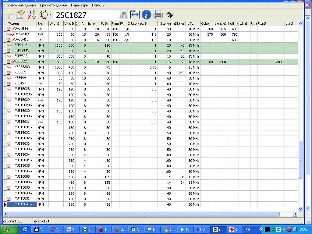

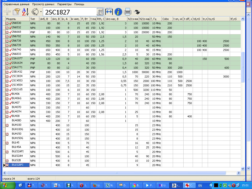

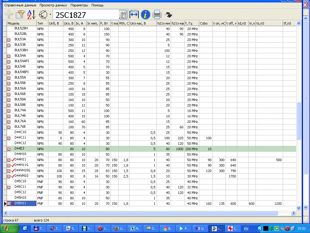

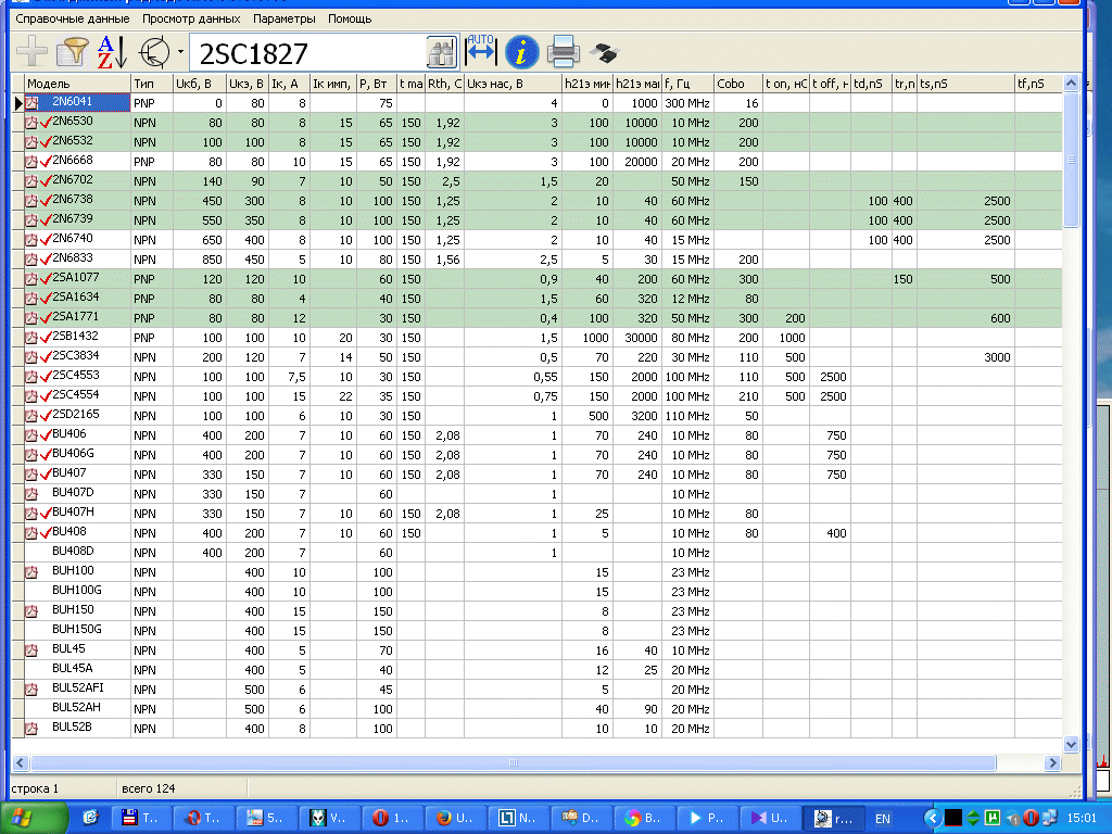

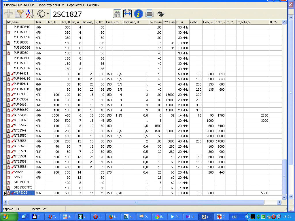

    Какими можно заменить посоветуйте
    11.09.2009
    3,984
    По умолчанию Re: Транзисторы 2sa769 и 2sc1827
    Чем-то не хуже. Вот, грубо глянул в базе. Но сильно более высоковольтные/частотные тоже не надо.

    Частый гость Аватар для Simpl.K.
    15.01.2006
    Рига
    485
    zoog, подскажите, что за прога?

    11.09.2009
    3,984
    RCDB. Но для одиночного поиска удобнее параметрический поиск е-магазинов.
    15.01.2006
    Рига
    485
    zoog,спасибо. жутко громадная. по фоткам казалось что простой интерфейс - простая прога...
    устал...
    11.09.2009
    3,984
    Там есть ссылка на более новую версию - она может работать без ДШ в лайт-редакции.
