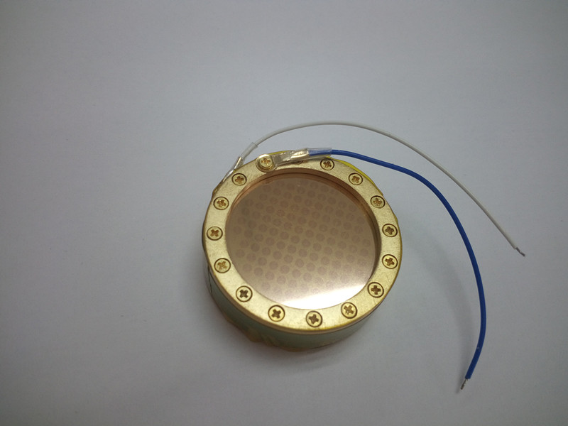

    Обнаружил дома такую большую 34 мм диафрагму от микрофона, по общим картинкам должно быть от конденсаторного.
    Изображение с интернета, разница в том, что у моего нет проводов, также отсутсвуют некоторые винтики по периметру, а винтики не заподлицо.

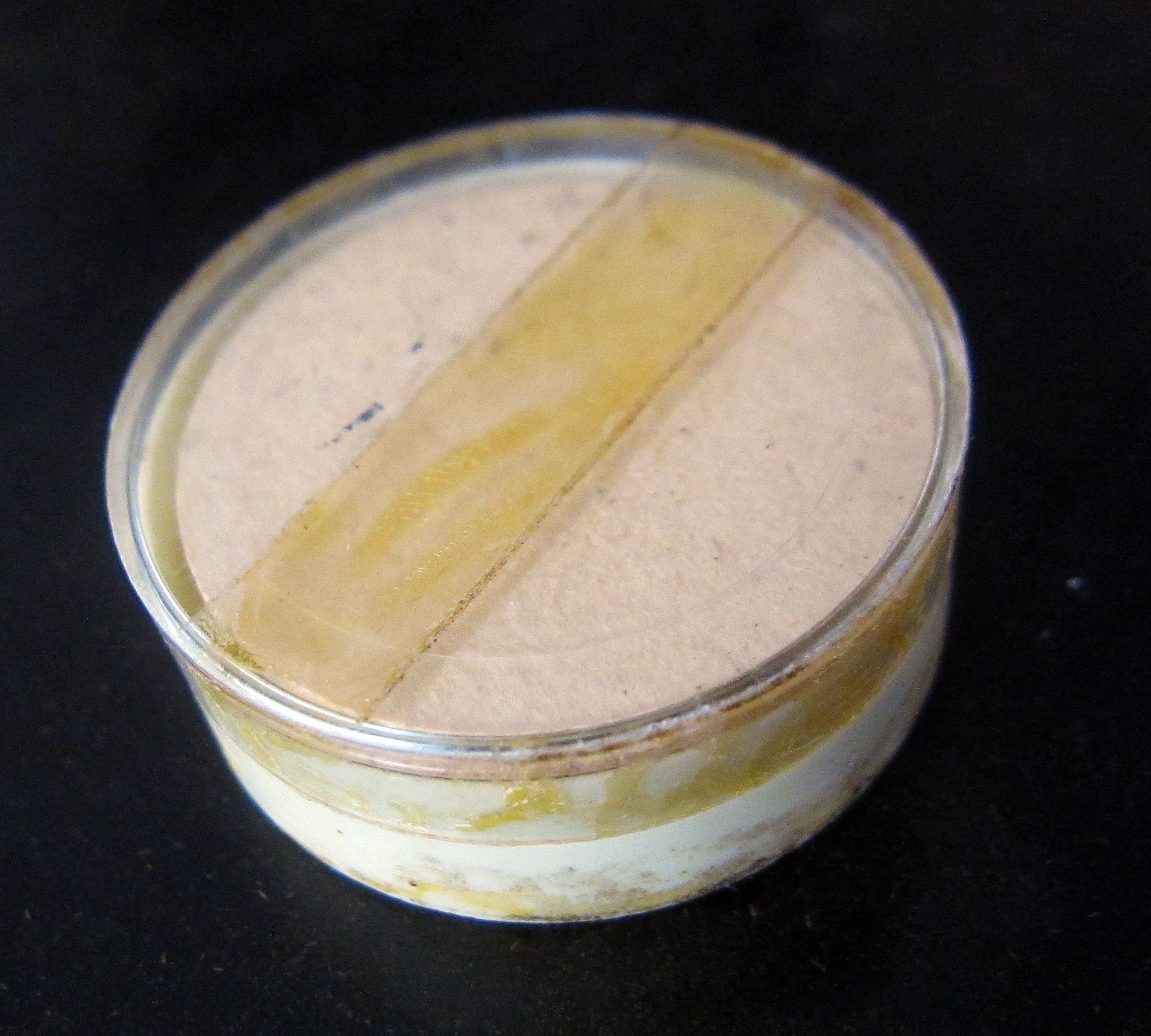

    Царапины: капсюль упакован в круглой коробочке и накрыт защитным ватным диском, судя по размеру коробочка может быть заводской оригинал...... а царапины не серьёзные, очень поверхностные.......
    Дополнительная информация: капсюль старый, ему не менее 30-40 лет, остался от отца..... возможные производители Ломо, Октава, AKG или ещё кто-то...

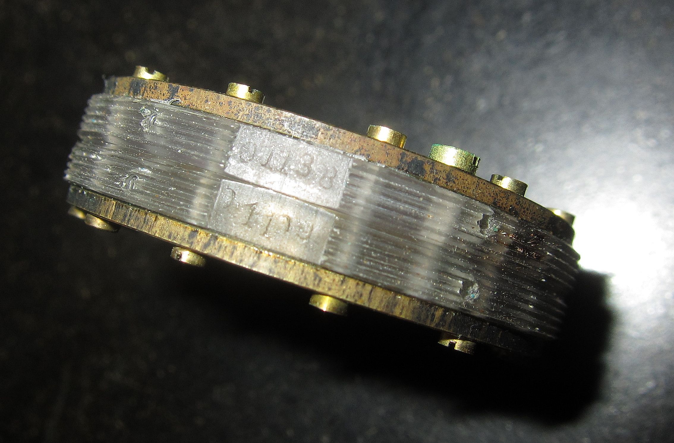

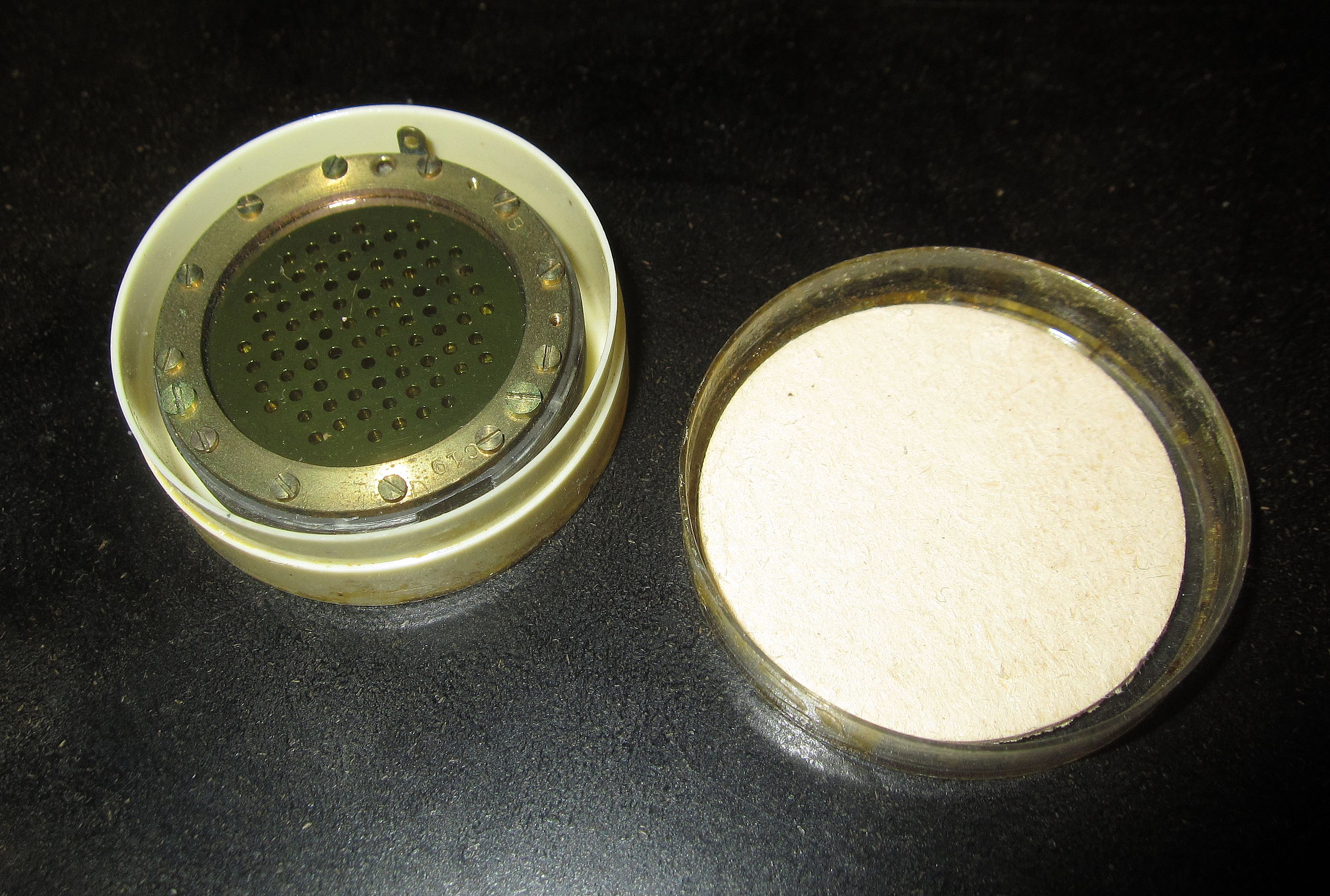

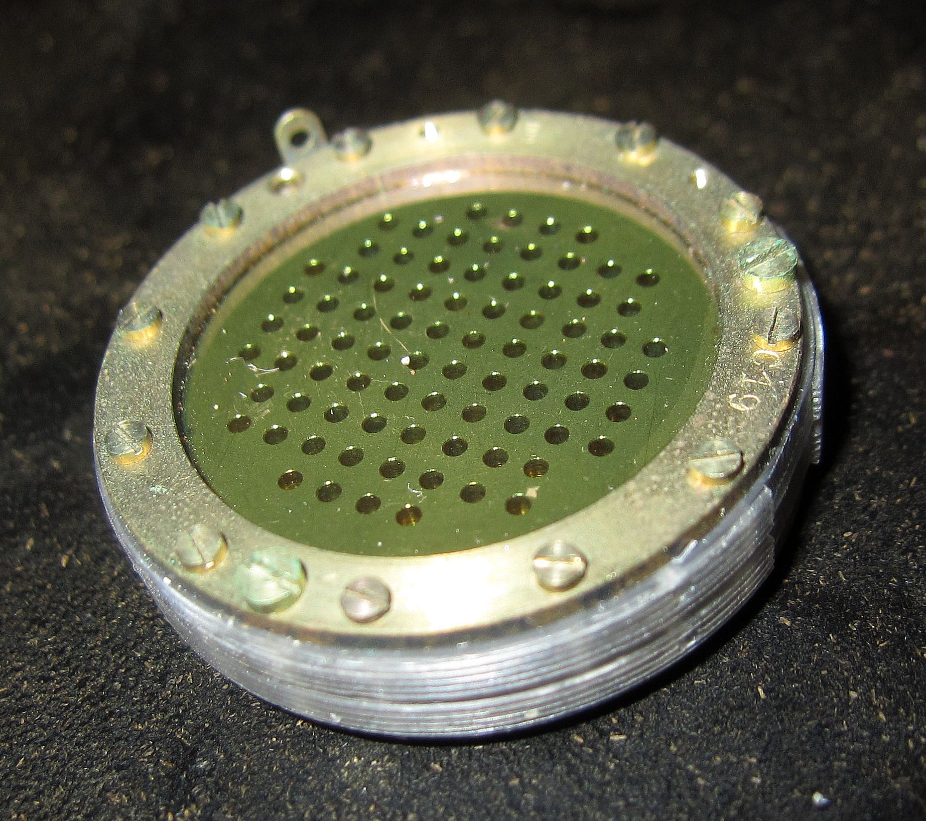

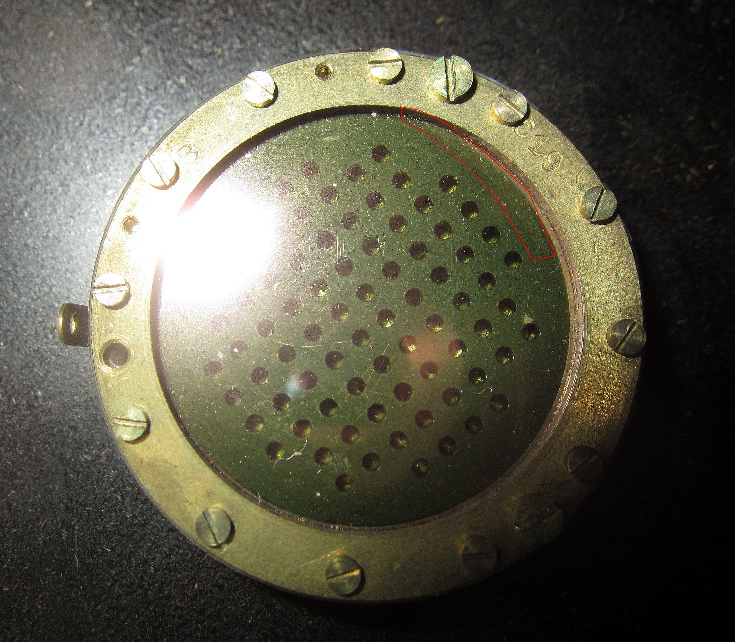

    Сделал фото, может по ним легче будет узнать капсюль....... !! Спасибо !
Название:	LDC 34mm Capsule _ 4.jpg
Название:	LDC 34mm Capsule _ 9.jpg
ID:	383927 Нажмите на изображение для увеличения.
Название:	LDC 34mm Capsule _ 2.jpg
Название:	LDC 34mm Capsule _ 3.jpg
Название:	LDC 34mm Capsule _ 11.jpg
Название:	LDC 34mm Capsule _ 5.jpg

    Цитата Сообщение от Schertler Посмотреть сообщение
    1) можно ли сделать миниатюрный конденсаторный из такого большого капсюля, то есть сделать почти такого же размера фактически микрофон-капсюль ???
    Теоретически можно, если капсюль исправен - диафрагма цела, нет замыкания диафрагмы на корпус.
    Практически - то, что на фото - датчик градиента давления, с диаграммой "восьмерка", направленный. Это означает, что АЧХ такого датчика изменяется в зависимости от расстояния до источника звука. Чем ближе источник звука к мембране - тем больше низких частот.

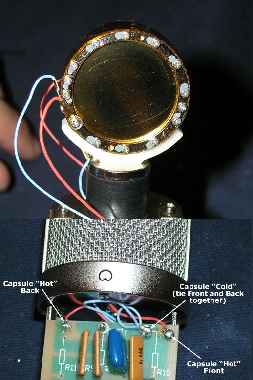

    У вас оригинальный AKG CK-12 тех годов. Редкая вещица.
    Царапины действительно незначительные - использовать его еще можно.
    Сервис мануал оригинального микрофона: akg_c414_b_uls_tl_service.pdf
    1) Переделывать его не имеет смысла, да и, пожалуй, невозможно. Без экранирующей защитной решетки он работать не будет.
    2) Поляризующее напряжение для него в оригинале было 62В, т.е. с фантомным питанием 4,5В его использовать не получится.
    Самое разумное, на мой взгляд - это продать его на eBay.

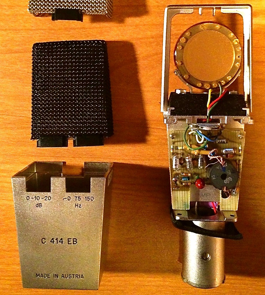

    Гоша, моё почтение! Добрый вечер Дмитрий!
    Спасибо за поддержку! Прежде всего, хотелось бы убедиться, что происхождение капсюля не вызывает более сомнения...... по ссылке, я так понимаю, что капсюль должен быть от AKG C414 - "brass CK12" condenser microphone capsule by AKG, прошу просто подтвердить по фото ниже:
    По даташиту этот капсюль работает на питание 9-52 Вольт, если это не просто цифры, то на 15 Вольт он должен работать, не так ли ??
    Кстати, этот микрофон положительно комментируется как один из лучших для вокала, гитары и ф-но....... очень кстати! Только нет подтверждённых данных как он работает внутри гитары, может даже и отвратительно ?! И его легко положет на лопатки наш маленький МКЭ-3 !!
    Соорудить малый металлический корпус из сетки как у оригинала совсем не сложно, с этим нет проблем. Но прежде, чем начинать с новым предом и всем остальным, логичнее просто протестировать этот капсюль на вшивость - звучит ли он внутри инструмента ?? Для этого нужно понять следующее:

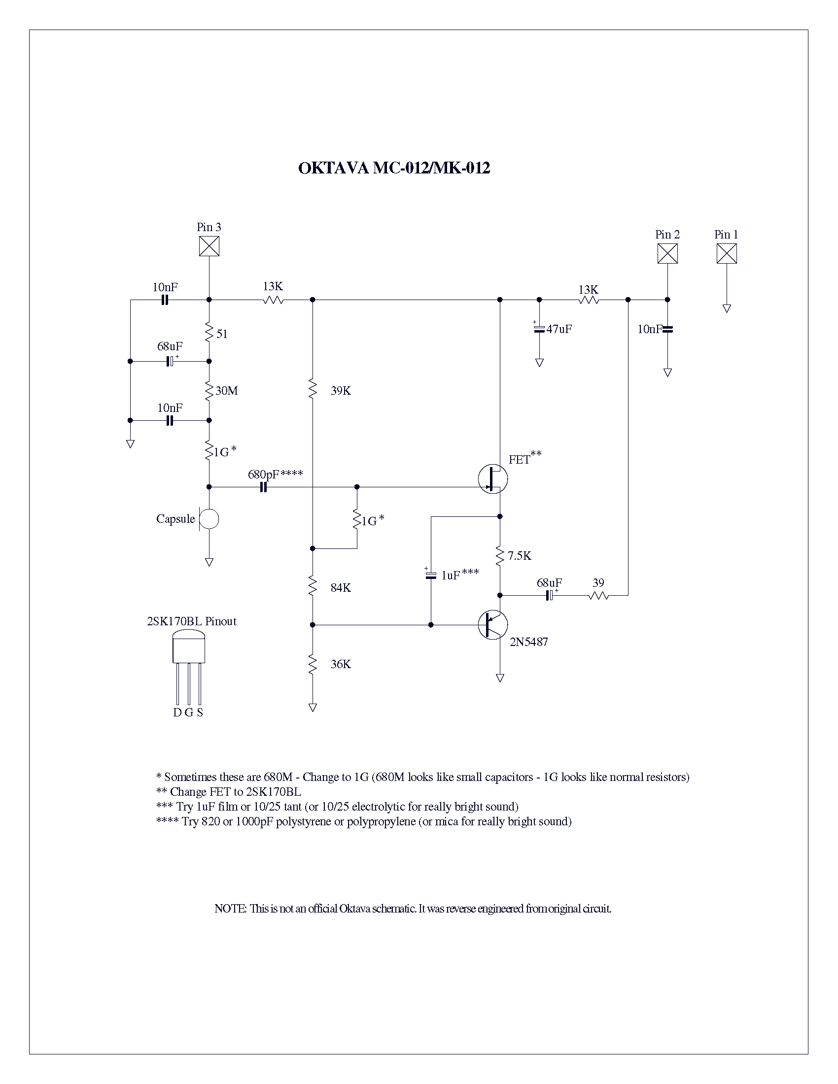

    Работать на 15В как-то он будет, но чувствительность будет ниже.
    Проверить можно емкость между мембранами и неподвижным электродом - будет порядка 60..70пФ.
    Самая примитивная схема, пожалуй, у Октава МК-012 (необходимо фантомное питание 48В, вторую мембрану не используйте).
    Отверстия на капсюле для подключения и регулировки (технологические).

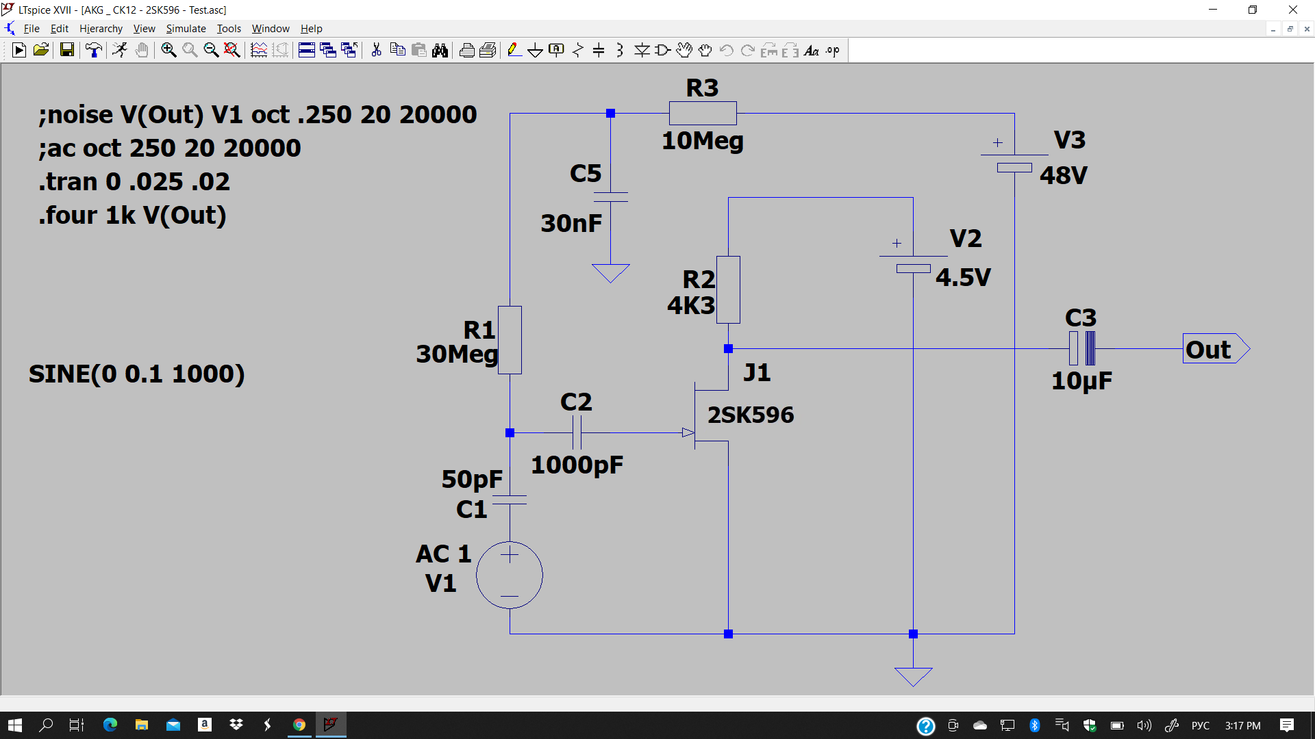

    Если работает МКЭ-3, почему не сможет С414 ?? Вообще-то, известный факт, что не все даже самые дорогие микрофоны могут звучать внутри корпуса гитары, но попытаться это сделать с капсюлем, которого никто ещё не испытывал в таком виде - достаточно интересно!
    Отделение капсюля от платы: в принципе, цепь преда можно постараться сделать очень компактно!!

    Будет просто мощнейший фон 50 Гц.
    Как минимум капсюль и входной каскад должны быть в непосредственной близости друг от друга и в общем экране.
    Как правило, все элементы конденсаторного микрофона находятся в одном экране.

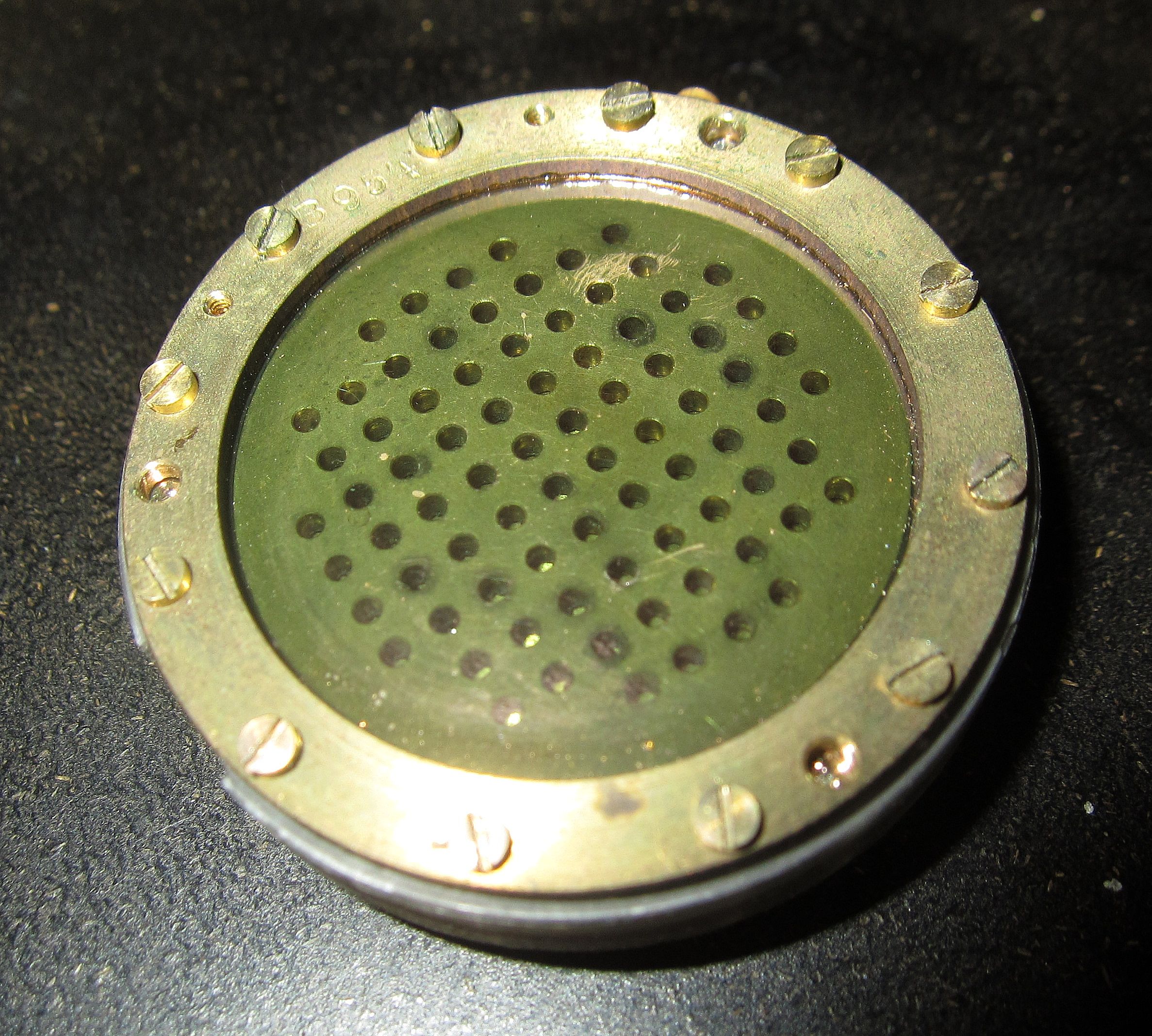

    Вопрос про состояние капсюля - окисления с боковой стороны!
    Металлические детали - диски и винтики - вцелом в хорошем состоянии, но если внимательно посмотреть выше на первое фото во втором ряду, то увидите коричневые потемнения, что есть наверное окисление ......
    Также, на фото внизу я отметил красным часть поверхности, которая имеет что-то вроде засохшего подтёка от лака или ещё от чего-то, оно очень тонкое и прозрачное, должно быть заводского происхождения..... что это может быть, и какой от этого вред ???
Название:	LDC 34mm Capsule _ 3 - lacquer.JPG

    Решил протестировать капсюль перед тем как начинать заниматься полноценным микрофоном на его базе.......
    Собрал корпус на скорую руку, но тем не менее довольно приличный .......
    Перед тем как подключать поляризующие 48В (4 батарейки по 12В), хочу убедиться как правильно подсоединять полюсы питания "+" и "-" на капсюль - контакты на лицевые кольца и сбоку на задние стенки. Странно, но в интернете не нашёл ни единого источника по правилам подключения таких капсюль, на схемах по-разному дают картинки контактов капсюля.
    Пожалуй, это изображение единственное, на котором есть указатели полюсов....... то есть, лицевые кольца это +48В, а боковые -48В. Получается, что через лицевые кольца мембрана должна быть поляризована ПЛЮСОВЫМ напряжением.
Название:	capsule _ hot - cold _ 1.jpg
    Спасибо за комментарии!
    По умолчанию Re: Определение капсюля 34 мм и постройка конденсаторного микрофона
    Непонятно какую в итоге схему вы собрали.
    Есть два варианта подключения:
    1) поляризовать неподвижный электрод и оценивать изменение заряда мембраны;
    2) поляризовать мембрану через высокоомный резистор и оценивать изменение её заряда относительно заземленного неподвижного электрода.
    На фото у вас второй вариант.
    Для простого тестирования капсюля на проф-пригодность мы используем простую схему включения электретного капсюля, вдобавок резистор 30М (вместо 1Г) на поляризующее напряжение так как более высокого номинала не оказалось под рукой.......
    Вот так:
Название:	AKG _ CK12 _ TEST circuit SK596.png
    Понятно, что показатели могут быть не ахти, но должно быть достаточно для понятия состояния самого капсюля, чтоб был смысл для дальнейшего продолжения постройки уже настоящего микрофона.
    Нужно элементарно уточнить какими выводами включить капсюль с питанием поляризации 48В.
    Завсегдатай Аватар для Гоша
    21.01.2004
    3,607
    Никакой разницы нет, какой полярностью прикладывать поляризующее напряжение.
    Хоть + через резистор на мембрану, а ЦЭ к общему, хоть наоборот.
    Руководствоваться нужно только удобством подключения.
    Удобней и безопасней подключать к общему то, что снаружи, в данном случае это мембрана.
    Schertler, по вашей схеме на мембрану нужно подводить +48В из точки соединения R1-C2.
    Можете выложить сюда SPICE-модель 2SK596? - я её не находил, хотелось бы взглянуть.
