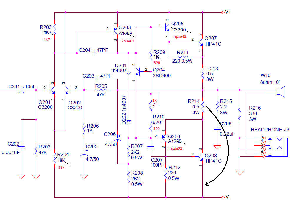

    Всем привет. Нид хэлп, так сказать. Приобрел себе сабж не за дорого, с симптомами хрипит на определенных нотах. Вскрыл, на плате куча следов предыдущих ремонтов, (все отмечено на схеме (кроме цепи термостабилизации - это моих рук дело)). Путем не хитрых манипуляций нашел неисправность - база q207 была переломана, но контакт был. при игре определенных нот в определенной октаве вся конструкция входила в резонанс и контакт пропадал - появлялся хрип. ремонт ножки решил проблему, но выяснил, что на выходе имеется постоянка в размере 0,33 вольта и туда-сюда плавает немного, плюс ощутимо греется q203. Путем игры с номиналами r203 и r204 удалось добиться нуля на выходе. Измерение падения на r213 и r214 ничего не показывает - "0", изменение сопротивления подстроечника в цепи термостабилизации так же ничего не дает. На осцилограмме при подключенном резисторе 8Ом 50Вт в качестве нагрузки с разверткой 1В /дел на 1Кгц еле видная ступенька (в виде точки).
    Собственно вопросы:
    1) должен ли греться транзистор усилителя напряжения на холостом ходу с закороченным входом на землю и нагрузкой на выходе.
    2) Нужно ли вернуть r214 на место и чего хотели от этого получить те кто его переносил.
    3) Почему нет тока покоя.
    Заранее спасибо!

    1) Зависит от ТП. При ТП > 10мА будет ощутимо греться, при 20мА будет очень горячим.
    2) Возможно. Нужно у них спросить.
    3) d210-d202 создают фиксированное падение напряжения между базами q205-q206.
    4) Схема простенькая, в симуляторе покрутите, переставьте резисторы... получите все ответы.
    Стоит ли заменить, в таком случае, q203 например на 2sa1013?
    Верну назад, там посмотрим.
    Тогда в чем заключается работа q204?
    Будет греться точно так же. И не всегда можно просто заменить один транзистор на другой той же проводимости.
    Относительно недавно обсуждали один китайский усилитель, в котором весь блок с термотранзистором ничего не делал. По нынешним временам вполне обычная история.

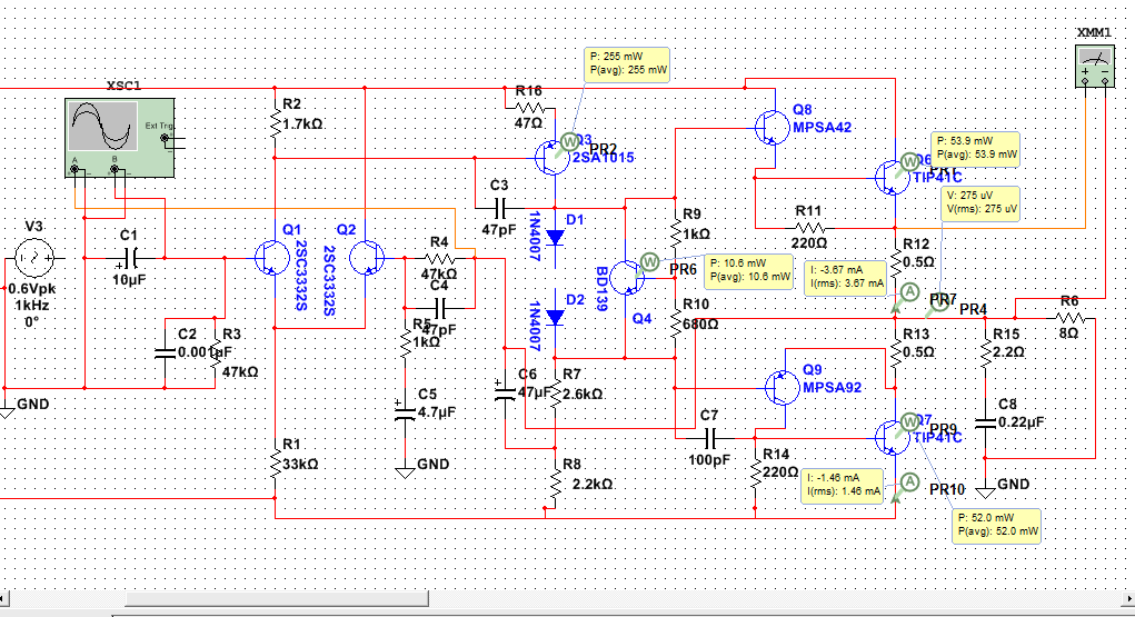

    что вы скажете о таком варианте? Нажмите на изображение для увеличения.
    А что о нем говорить? Принципиально та же схема. Это вам нужно смотреть, пропадают ли косяки при таких изменениях.
    На Q3 выделяется 255 мВт, а у 1015 паспортная мощность до 400 мВт, т.е. греться будет прилично. Посмотрите, какой у него ТП. Уменьшите хотя-бы до 15 мА.
    R10 увеличивайте до тех пор, пока ток через него не станет <= 10% от тока через базу Q4. R9 - как получится для регулировки ТП ВК.
    И учтите, что в железе R9 может отличаться от модельного, т.к. BD139 от разных производителей дают разный ток.
