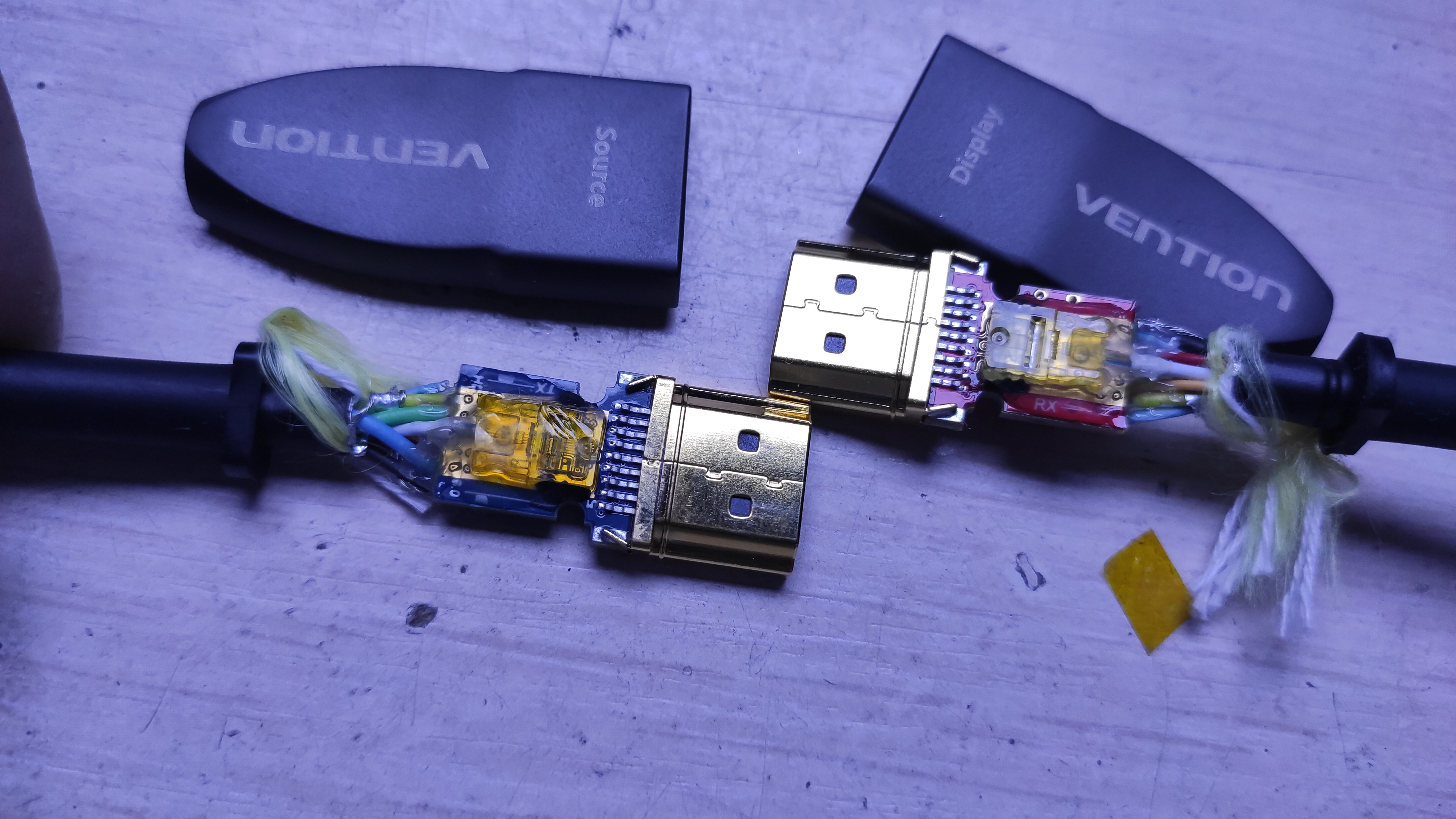

    Приобрел оптический кабель по ссылке выше. Для пробы выбрал наименее дорогой кабель стандарта HDMI 2.0 18Gbps
    Из хорошего: На ощупь и вид изделие очень приятное. Артефактов, о которых говорил выше я больше не вижу. Значит проблему помехозащищенности канала передачи он решает.
    Из плохого - нет гальванической развязки! Вероятно по оптике передается только видео, а шина DDC - проводная. Или это что-то другое. Сейчас не успеваю произвести вскрытие.
    Позже планирую изучить внутреннее устройство и возможность полной гальванической развязки.

    Какое видео?
    Неправильно выразился. Я имел ввиду конечно "по оптике передаются только данные" - в моем случае в основном видео
    Между тем выдалось немного времени на более пристальный осмотр изделия.
    Как я и предполагал по оптике передаются только данные, для чего используется бескорпусная интегральная схема по типу Chip On Board, судя по всему представляющая из себя простой преобразователь линий LVDS/оптика. Она закрыта пластиковым "держателем" оптического волокна. Сам чип адекватно сфотографировать не удалось, но глазом его частично можно разглядеть.
    Остальные соединения (GND, 5V, HPD, DDC SCL/SDA, HDMI CEC и ARC) выполнены электрически (интересно как это все работает на 50-100 метров). Припаянные на китайский манер провода к платке зафиксированы эпоксидкой которая достаточно легко скалывается иголкой. Жилы CEC и ARC заключены в один общий фольговой экран с проволочной землей. В кабеле так же имеется приличное количество армирующего волокна. Внешний диаметр кабеля 4,6мм.
    На покрытии контактов разъемов явно сэкономили - выглядит не очень, но вроде работает. Конструкция корпуса и метод крепления в нем разъема тоже вызывают сомнения, но все сидит плотно и ничего не шатается.
    Ясно, что при желании в таком кабеле можно вменяемыми средствами реализовать даже полную гальваническую развязку. Каналы CEC и ARC при этом можно исключить, они почти никогда не нужны.
    У AD есть документ в котором можно посмотреть как сделать развязку для оставшихся проводников с ADUM1250.

    Через этот оптический кабель, teardown которого я проводил выше, тоже можно попробовать передавать I2S. Причем с гальванической развязкой - удалив все лишние проводники кроме оптики и подав с двух сторон питание. Оптические трансмиттер/ресивер судя по всему там представляют простой преобразователь LVDS-оптика-LVDS на 4 канала. Думаю с целостностью сигнала должно быть все нормально, раз HDMI шина через него отлично проходит.
    Хотя для ЦАПов критичных к тактированию я не стал бы передавать тактовые сигналы на какие-то расстояния вообще, если нужен наилучший результат.
    Сейчас жду макетную платку с ADUM1250 и еще кое-какие детали, чтобы доработать этот кабель для получения полной гальванической развязки источника и приемника. Пока это будет просто макет.
    Мне такой кабель пригодится на рабочем верстаке, т.к. не редко для измерений использую ноут с питанием от АКБ, но для гальванической развязки приходится отключать его от настенного большого монитора, что не удобно.
