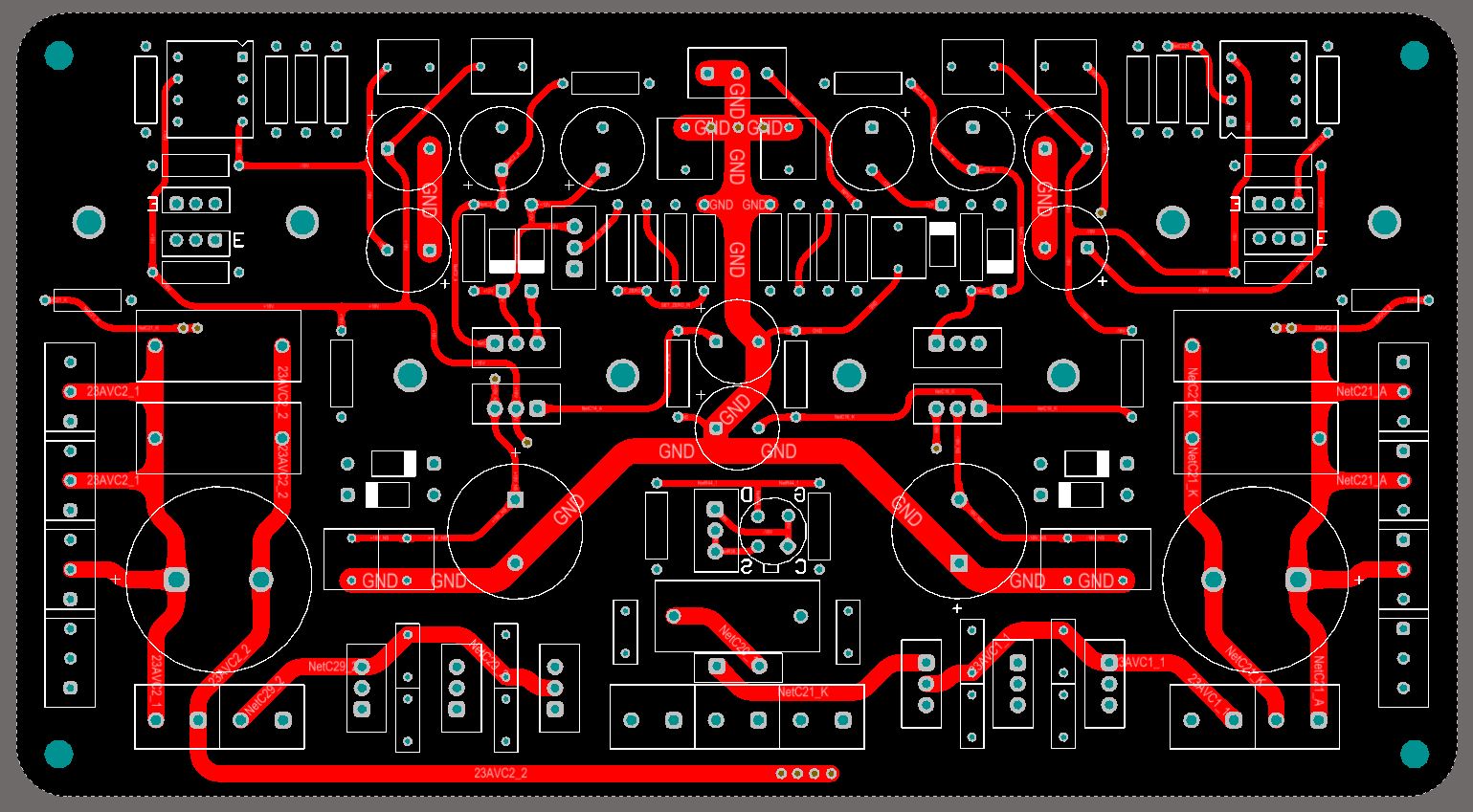

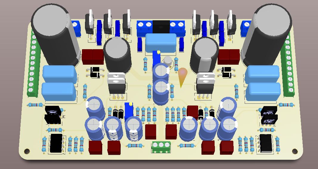

    Лет 5 назад, спасаясь от палящего в октябре египетского солнца, я чуть ли не по миллиметровой бумаге делал плату усилителя, по мотивам Lynx PA21.
    С самого начала думал как внести определенные изменения, по сравнению с исходным изделием, причем эти моменты были согласованы.
    Поскольку ни клочка меха редкой краснокнижной кошки логотипа здесь нет, то убежден что с авторскими правами полный порядок. (спойлер - Copyright - скопировано правильно).
    Далее, некоторое время назад на просторах толкучки мне попалось объявление, в котором продавался усилитель, выполненных на улучшенных платах,
    правда без особых подробностей что же сделано лучше, разве чуть упомянулось про питание выходных каскадов.
    Так что предлагаю заинтересованному сообществу присоединиться к обсуждению, целью которого является улучшение и без того хорошего усилителя.

    Сразу накидаю первые идеи.
    1) Медь 105 вместо нынешней 35, дороги/зазоры (для Резонита) 0,35/0,35.
    2) Сделать широкими трассы питания.
    3) Можно закупить резисторы С2-29С-0,25 (с улучшенной долговременной стабильностью).
    4) Проработать целесообразность установки SMD конденсаторов для шунтирования диодов.
    5) Проработать целесообразность установки диодов в корпусе TO-220AC вместо TO-220AB (два вывода вместо трех).
    6) Проработать наиболее оптимальные в звуковом плане диоды.

    Имею авторские платы, полностью собранные. Руки ни как не доходят оформить все в готовую конструкцию.
    Мое мнение: в разводке есть компромиссы, в пользу красивого расположения деталей на плате. В первую очередь - длинные линии между блокировочными конденсаторами и ОУ. Силовой диодный мост, я бы с платы убрал, отдав место под 2/3 емкости всех конденсаторов фильтра. Дополнительные банки на проводках - нонсенс.

    В одной из тем выкладывал платы, вроде попадающие под хотелки топикстартера, и на 1058.
    Собственно, вот.
    ---------- Сообщение добавлено 10:42 ---------- Предыдущее сообщение было 10:39 ----------
    Мне разводка Андронникова в принципе не нравится. Слишком размашисто, слишком много очень странных решений (например, присоединение внешних ёмкостей питания), слишком неоптимально. Но - оно работает и вполне надёжно.
