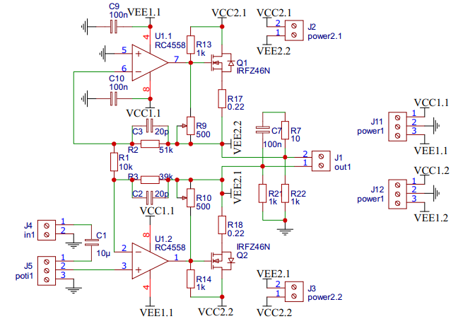

    Частый гость Аватар для jpatay
    18.07.2010
    Нововолынск
    212
    По умолчанию Re: Давайте всем миром улучшим известный цирклотрон на КП904
    Нашёл у буржуев такую схему, но что-то через чур всё просто.
    Цитата Сообщение от Ilya_Blazer Посмотреть сообщение
    А вот насчет того как увеличить амплитуду, да, это с интересом узнаю!
    Элементарно, Ватсон! (с)
    Необходимое смещение ВК создаёт ИТ на VT13 (оригинальная схема PA-21), в результате на выходе ОУ появляется сумма напряжений:
    600мВ (для ВК УНа - VT1, VT2) + смещение ВК (сколько там получается, зависит от используемых транзисторов в ВК и тока покоя ).
    Что собственно "отжирает" и без того малую положительную полуволну сигнала по плюсовому плечу питания ОУ.
    Так Вот! Всё о-о-очень просто
    Нужно поменять транзисторы ВК УНа на p-n-p (2SA1360), не забыв конечно переставить местами выходной транзистор и транзистор ИТ.
    Надеюсь, понятно объяснил, рисовать не надо?
    По симулятору - абсолютно одинаково по гармоникам получается.
    Есть ещё, кстати, небольшой бонус - можно "выставить" практически 0 на выходе ОУ при определённом токе покоя ВК усилителя и тем самым использовать практически rail-to-rail питание ОУ
    Не благодарите, ан Нет! Благодарите! Хотя это всё "лежало" так сказать на поверхности...
    Дмитрий.
