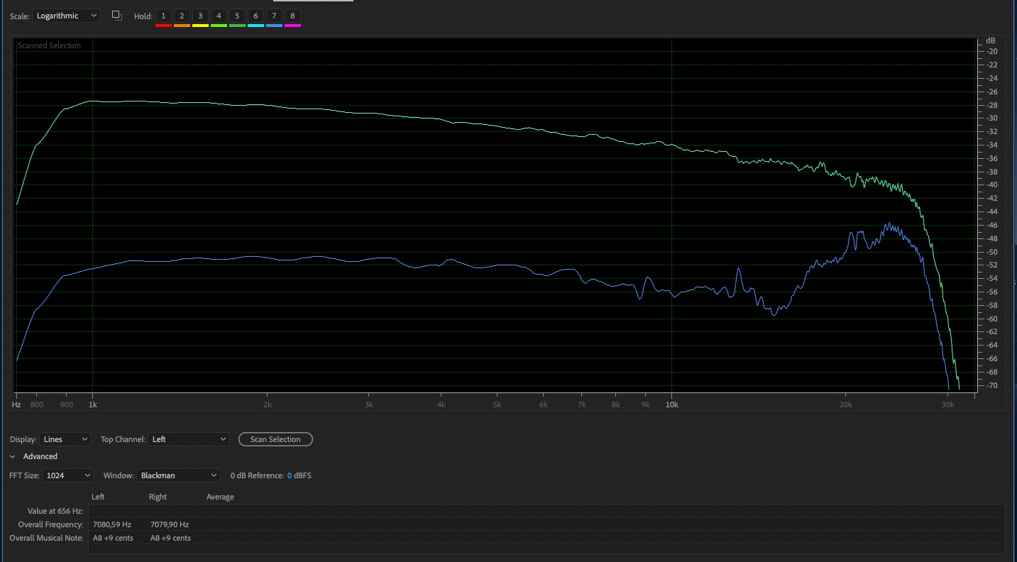

    Вот что получилось если смотреть в Adobe Audition:
    К записанному файлу применил антириа коррекцию в 30полосном эквалайзере в адобеаудишн и в audacity (сравнивал). Если смотреть полученный свиптон в адобеаудишн в спектроанализаторе, то идет плавный спад от 1кгц до 20кгц на уровень от 0 до -10дб (скрин прилагаю).

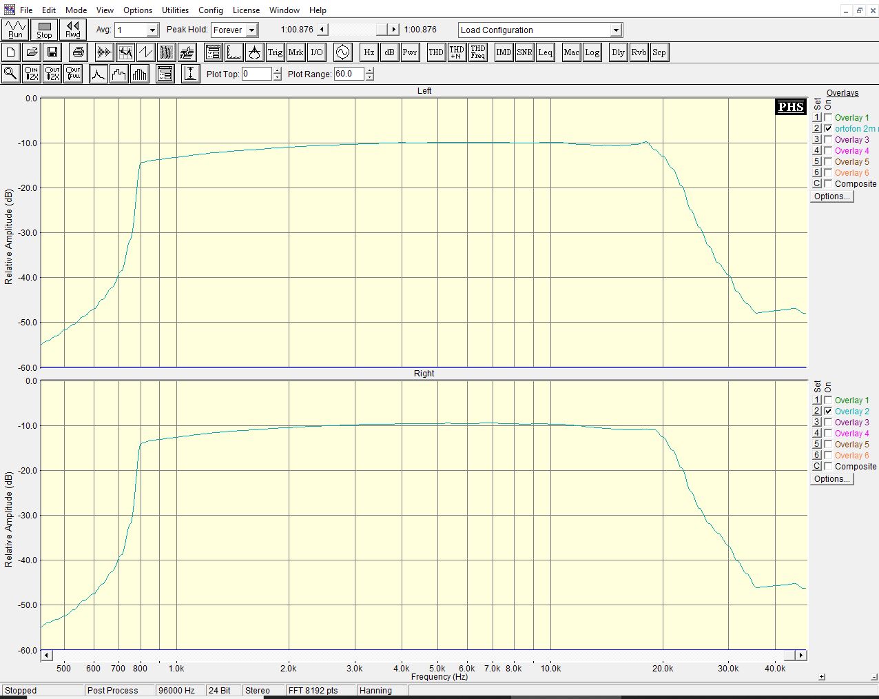

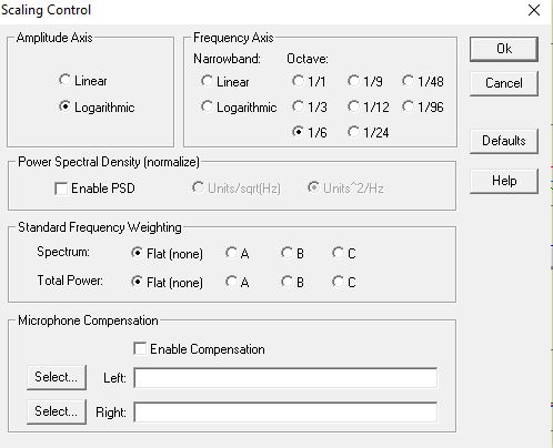

    Попробовал загрузить файл свиптона в spectraPLUS, там сделал настройки как на скринах и получил следующий график (фиксация пиков).
    Посмотрите пожалуйста все ли правильно?

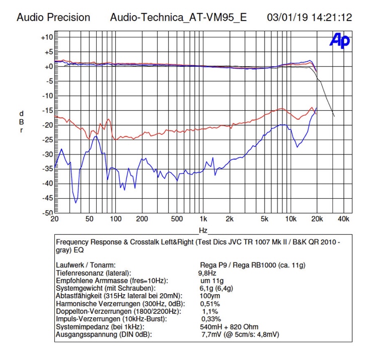

    https://www.lowbeats.de/test-ortofon...steigersystem/
    Вроде как и у меня также получилось.
    А у ауддиотехники почти на всех головах есть подъем от 7кгц до 18-19кгц.

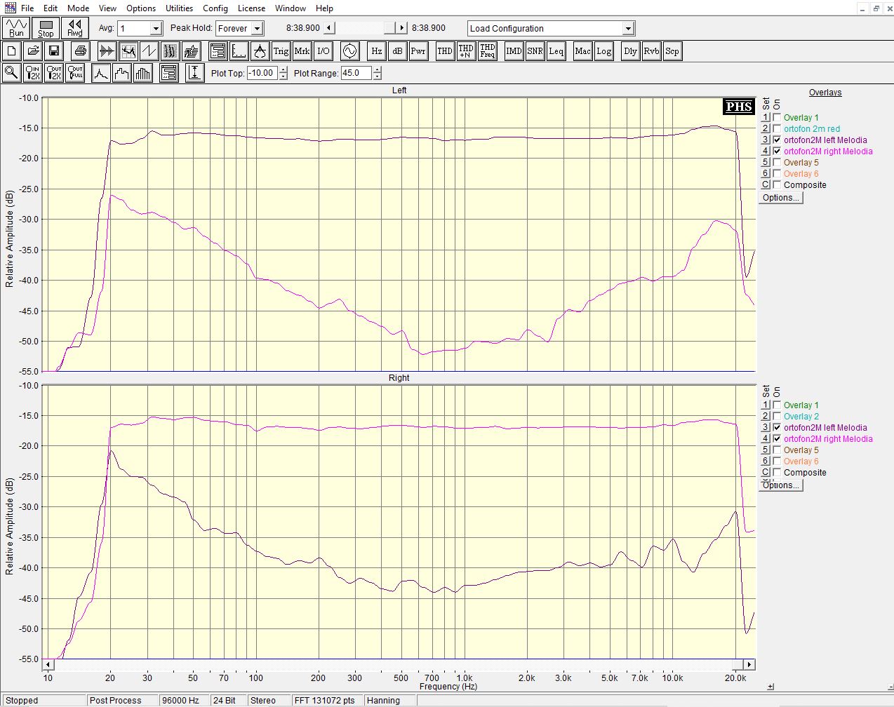

    Померил ачх картриджа Ortofon 2M Red на тестовой пластинке Мелодия (апрелевский завод)
    Записал ее также через фонокорректор art dj pre ii, потом в аудиоинтерфейс motu m4 в 24бит 96кгц, потом применил антириаа коррекцию в диапазоне от 1кгц до 20кгц и загрузил в spectralabPlus с настройками:

    вот что получилось:
    На мой взгляд хорошая линейность и взаимопроникновение каналов (нижние графики), сверху левый канал, снизу правый.

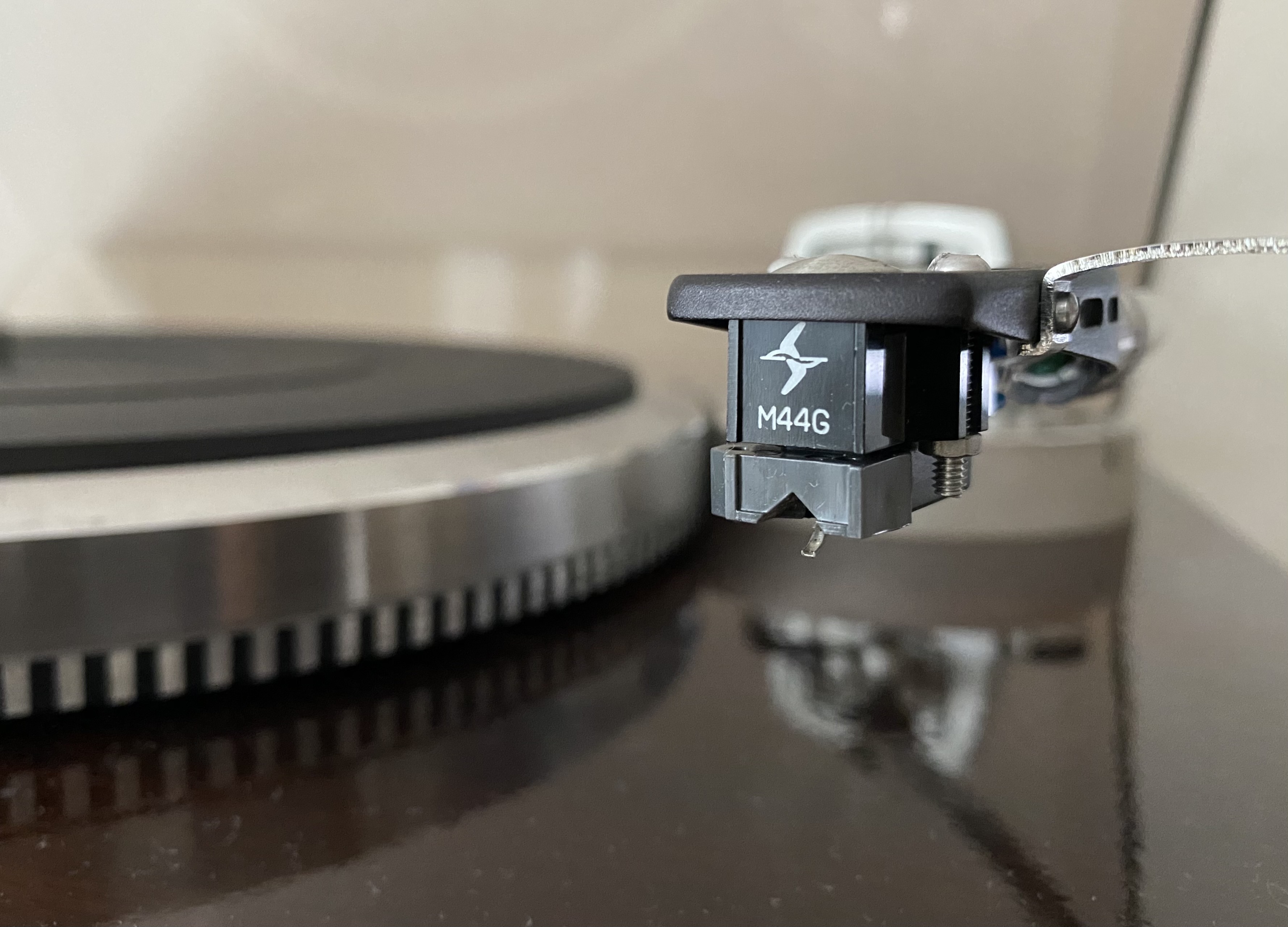

    Еще есть винтажный картридж Shure M44G (made in USA), с неизвестной вставкой с конической заточкой иглы:

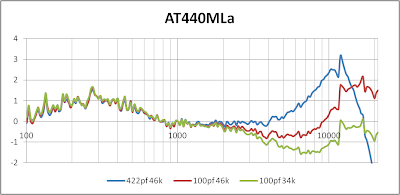

    Кондёр 100-300 пф на вводе головки корректирует АЧХ вверху. Ёмкость обычно указывается в даташите. Можно подобрать.
    Частый гость Аватар для Семен Х.
    31.01.2009
    Ливны
    35
    282
    По умолчанию Re: Вопрос по замеру АЧХ головки звукоснимателя
    Емкость подбираем, учитыавая емкость кабеля от головки до корректора. Там уже около 100-150 пф может набежать, а то и более. Вынимаем шелл с головкой и измряем емкость на выходных разъемах проигрывателя.

    Да можно подобрать емкость и сопротивление, но обычно такую ачх не удается выровнять нормально, так будет провал в области 4-10кгц.

    23.10.2009
    Россия МО Клин
    1,026
    Уменьшите добротность входного контура и увеличте емкость, сместив подъем в сторону провала (5-10 кГц).
    Иногда идеальная АЧХ без седла и горба звучит хуже. Иногда
    Тау 75 не божий завет.
