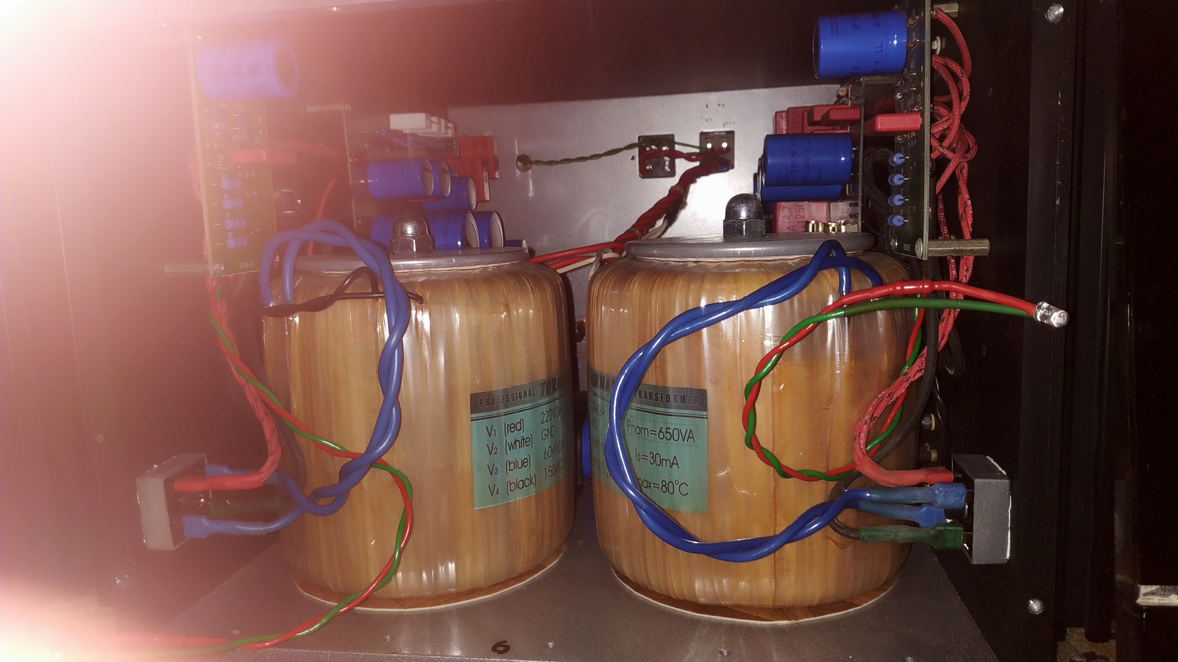

    Всем добрый вечер.
    Есть вопрос к бывалым...анодный трансформатор.Нажмите на изображение для увеличения.

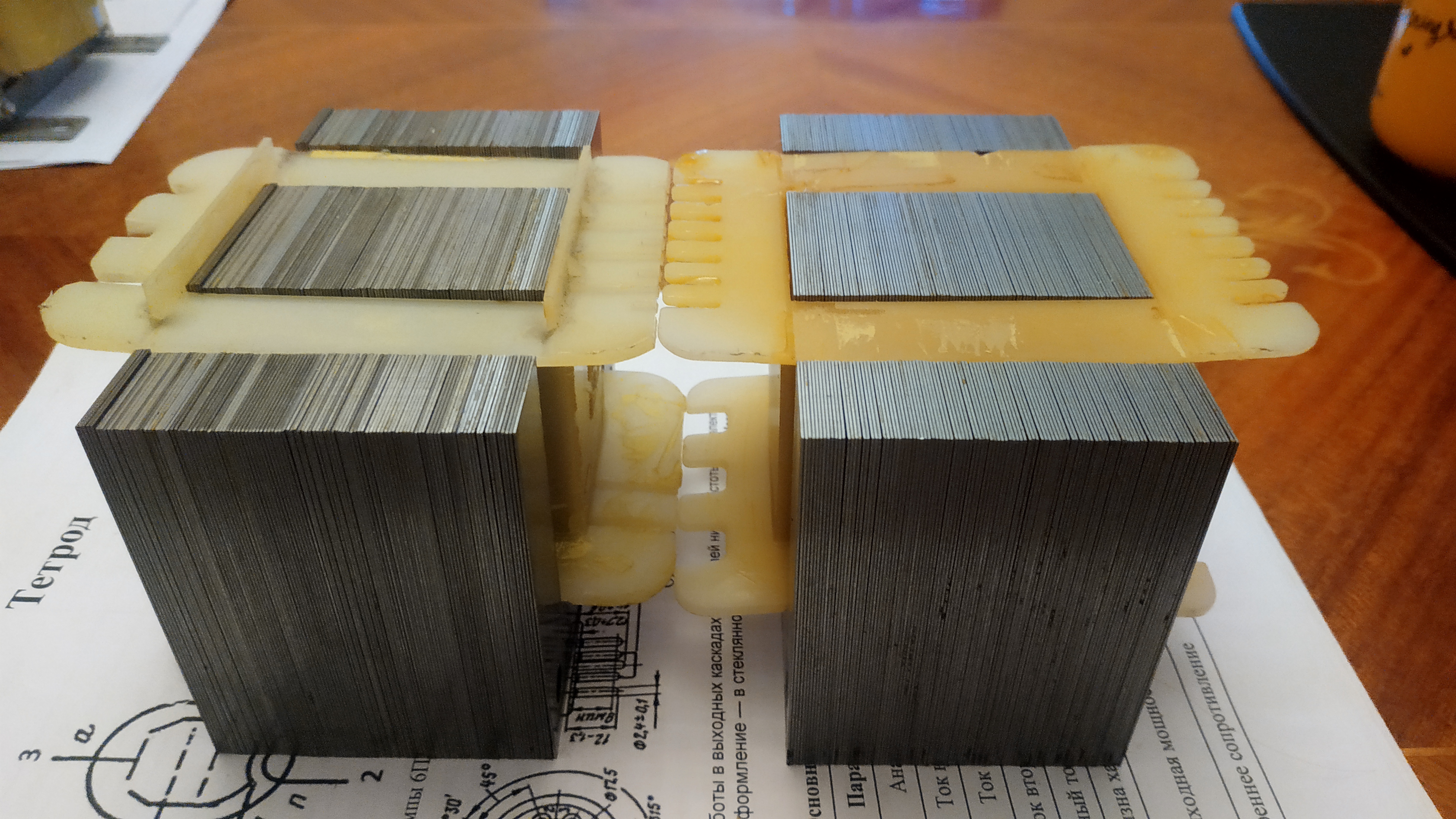

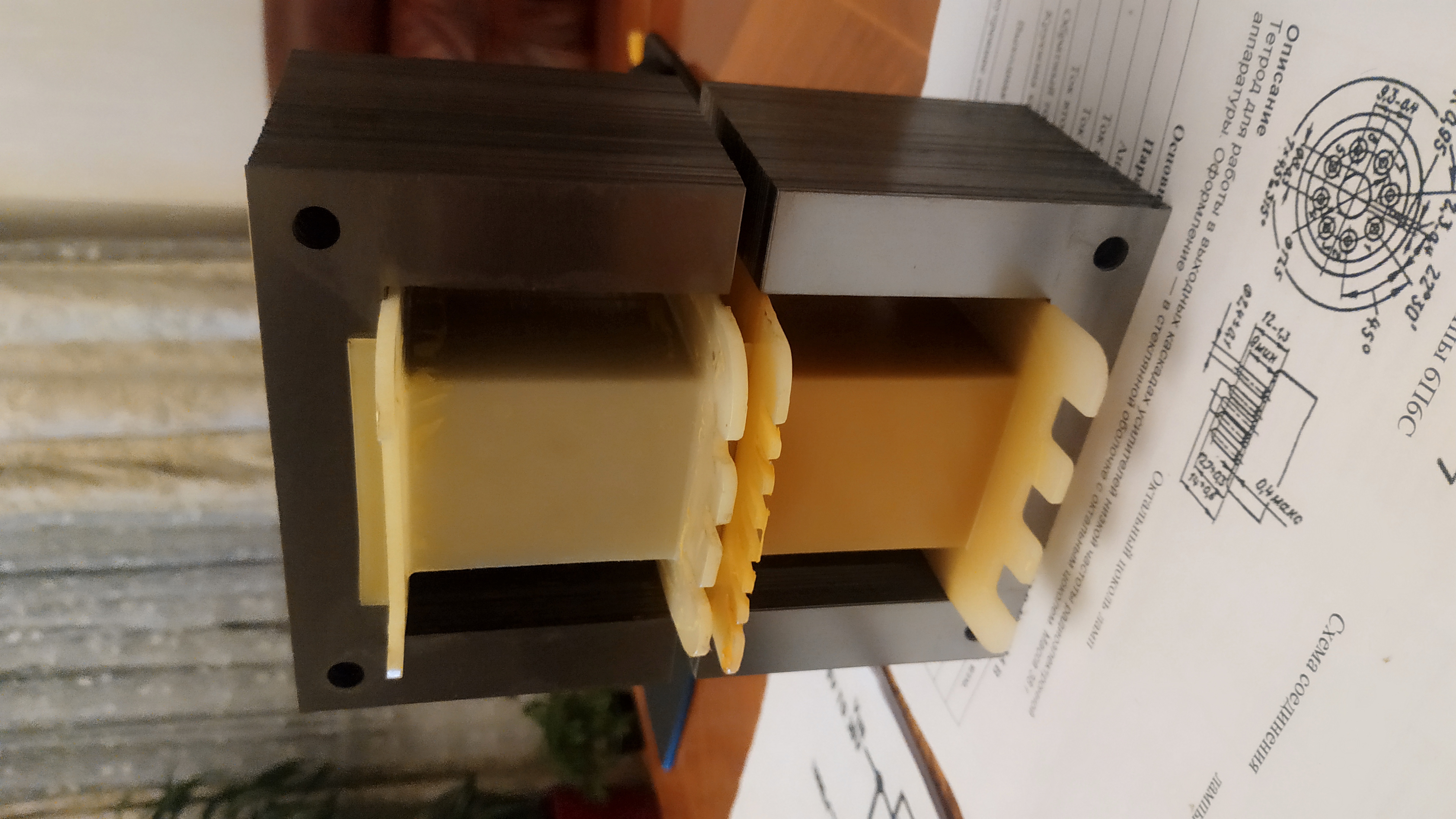

    Первый вариант силовика. - ш пластины поставить друг на друга и скрепить их между собой как на фото. Соответственно мощьность будет чуть меньше чем во втором варианте из-за отсутствия "палочек"
    Второй вариант напечатать на принтере длинную катушку и сделать длинный трансформатор.
    Всем спасибо.

    Эти палочки не дают мощности-) Произведение площади окна на сечение увеличится ровно вдвое.
    Второй вариант лучше. Но оба вместе хуже двух отдельных трансов.

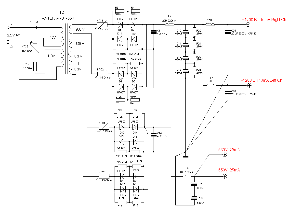

    Спасибо за ответ.. схема блока питания такая
    https://forum.vegalab.ru/attachment....7&d=1602686410
    Одного хватает в притык.. хочу пересраховаться!
    Зачем что-то печатать?
    Склеить две катушки встык и все.

    Оба плохие - в силовом трансформаторы Ш-пластины должны быть собраны "вперекрышку".
    Ничего они не должны. Можно и так, можно даже зазор сделать небольшой, если есть запас по индукции.
    Но в перекрышку проще обеспечить жёсткость, которая необходима для бесшумности.

    Всем привет. Склеил сегодня цианокрылатом. Спасбо )
    Собирать конечно же буду в перекрышку.
    А разве силовой транс подобного рода может войти в насыщение ? Вроде мощность будь здоров. 500 Вт точно есть ...

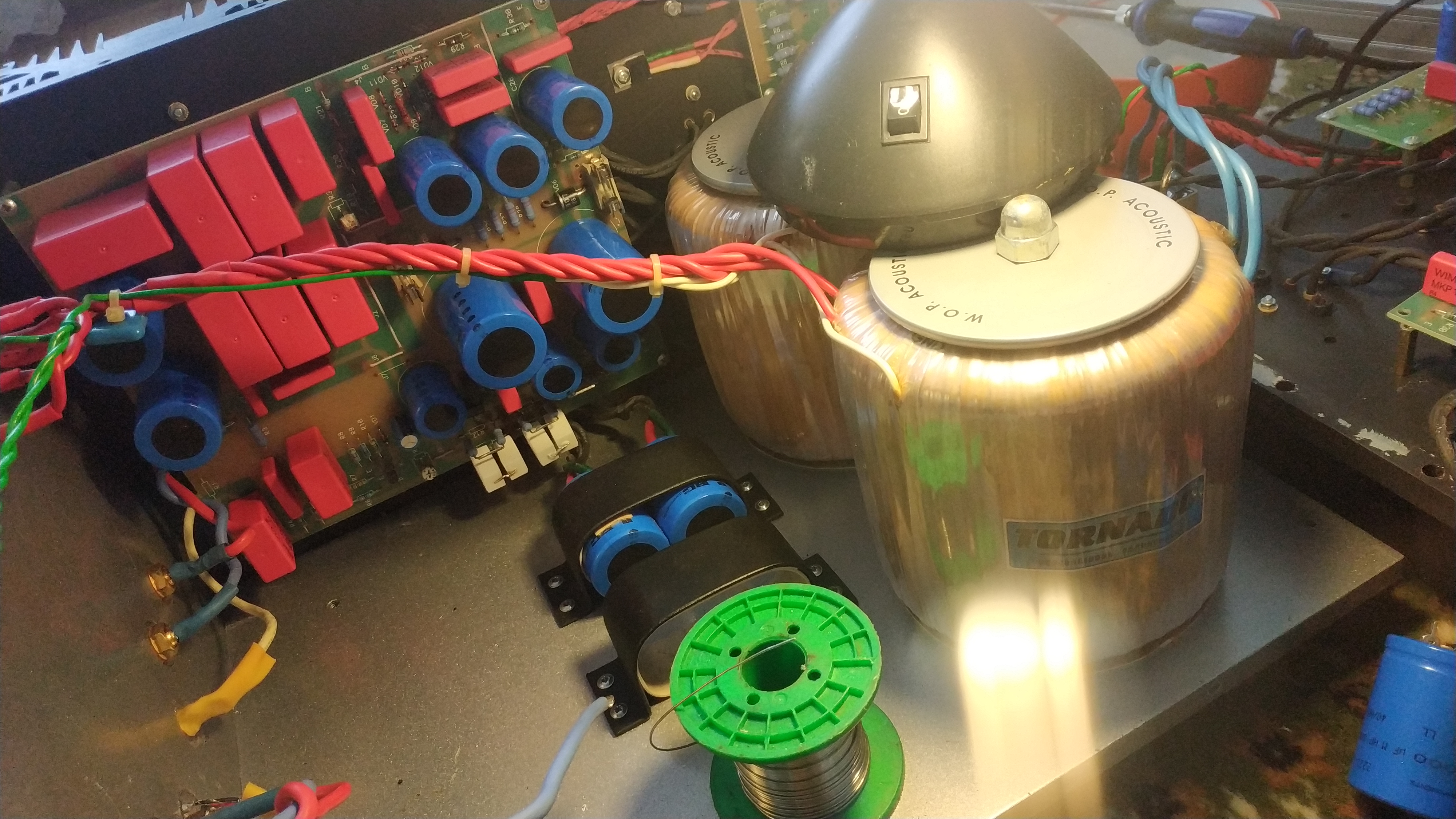

    Есть еще вопрос....как бы так выразиться....

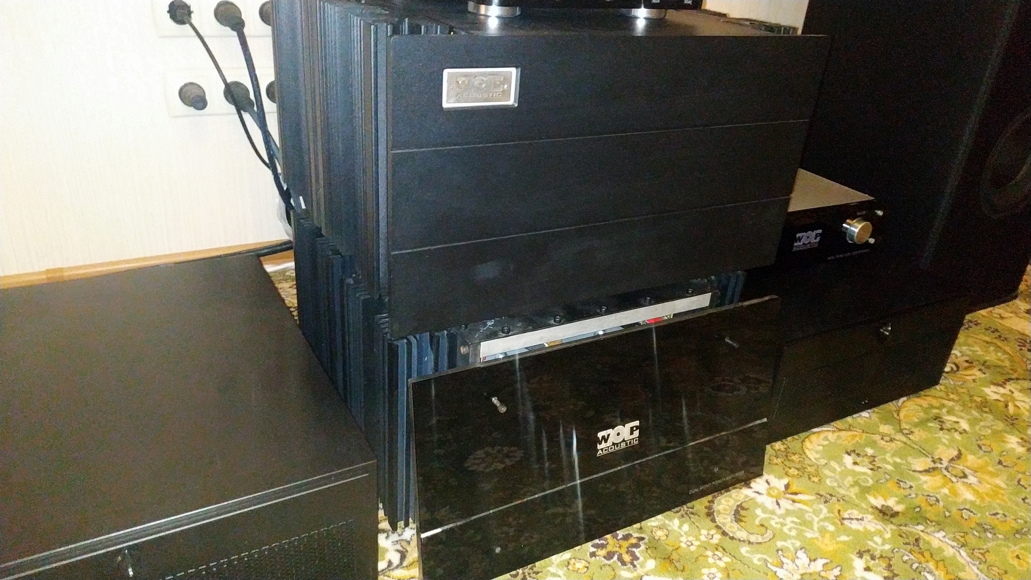

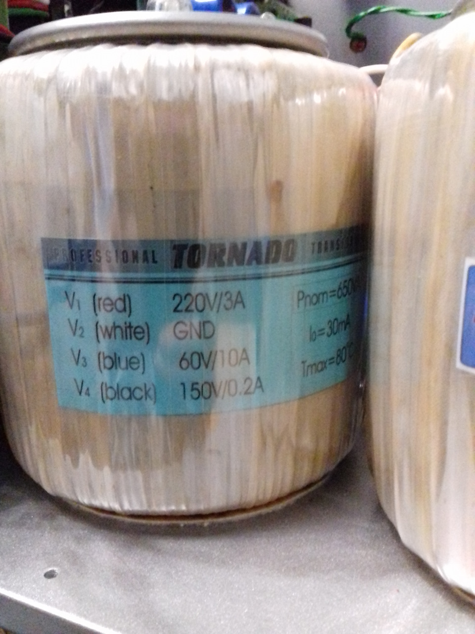

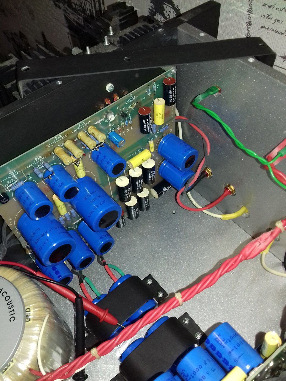

    У меня было два усилителя. довольно таки мощных... WOP - делал один аудио фил из Донецка,
    Так вот один на тороиде а второй на Ш образном трансформаторе. Точнее их в каждом по паре... НО! !!! Фонил меньще тот, что на Ш образном... точнее он вообще не фонил !Нажмите на изображение для увеличения.

    1. Я так понимаю провода на первичку жалеть не нужно .... правильно ?
    схема бп вотНажмите на изображение для увеличения.

    Индукция - по измерениям. Провода надо, сколько будет по расчёту.
    P.S. Блок питания очень сомнительный. 4 мкф на 220мА уж извините, глупость. 2-я ступень LC - отличный колебательный контур.
    Нормальная схема. Чем 4мкФ плохо? Можно и вообще без него обойтись.

    Нормальная схема.
    Для "удифилов", конечно ...
    Цитата Сообщение от Radiovintage Посмотреть сообщение
    Чем 4мкФ плохо?
    Для CLC - фильтра катастрофически мало.
    Это будет другой тип выпрямителя.

    Для CLC - фильтра катастрофически мало. .
    Там схема высоковольтная, так что 4мкФ наверно не так уж и страшно будет
    Nabludatel
    По умолчанию Re: Питающий трансформатор, как лучше поступить
    "Наверное" для расчётов не годится Пульсации на этом конденсаторе будут 50%. Что он вообще там делает? А я знаю. При патологической безграмотности и неумении/отрицании нормальных расчётов удифилы ёмкостью этого конденсатора ... регулируют выходное напряжение БП. А для маскировки своего дилетантизма, они быстренько подогнали "Овнотеорию" - "для хорошего звука первая ёмкость CLC-фильтра д.б. маленькой".
    Да там ещё косяки есть. С какой целью поставлен 10 ом впослед с первичкой тр-ра на 400ВА (у которого r первички ну никак не более 3,5 Ом)? Ещё больше ухудшить и так хреновые нагрузочные хар.-ки БП? Увеличить взаимовлияние вторичных обмоток? Снизить 6,3В накала до 5,8 - 5,9В?
    P.S. Это БП, или растекающийся под нагрузкой кисель?
    Не больше 13% .Но там какая те чушь с напряжением на 650вольт,должно быть более 800.
    Это может быть провокационная деза . Т.е в интернет закидывается заведомая лажа для дуриков для каких то своих целей.
    Вообщем фиг знает зачем оно надо

    Не больше 13%
    Сейчас...симулятор запустить, не?
    С 4 мкФ, и более-менее реальными r (вторички, приведённой первички, дросселей), где-то так и получается.
    Ну...до таких теорий заговоров я ещё не дошёл.

    Вы не учитываете, что схема БП, может быть "подогнана" под конкретный тип готового трансформатора (он указан на схеме). Возможно, резистором в первичке автор гасил излишки напряжения. А вот для чего NTC и в первичке и во вторичках - загадка.
