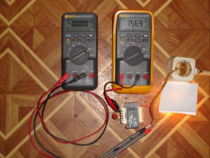

    Ну разве что, что я как-то склонен доверять показаниям "амперметра постоянного тока" в цепи вторички, который ничего не зная про "электротехнические определения", "пульсирующий ток" и т.п., показывает, гад, наличие постоянного тока во вторичке с ОППВ.
    Думаю, не нужно повторять, что в первичке сей коварный прибор почему-то показывает ноль.
    Впрочем, я уже не очень уверен в очевидности этого факта "в нашей вселенной" (не в достоверности, а именно в "очевидности", в том, что это, вообще говоря понятно всякому радиолюбителя без длинных объяснений).
    Жил человек заблуждением (может не он один? ) о том, что с ОППВ во вторичке, в первичной обмотке "постоянки" нет и грешит только вторичка.
    Теперь наверное прозреет, все польза. Или нет? Как Вы считаете?
    Есть одно возможное пояснение, протекания постоянного тока в "первичке" - наличие источника разности потенциалов, в оной, при условии замкнутой цепи,но!,ко вторичке, с ОППВ,не имеет никого отношения...

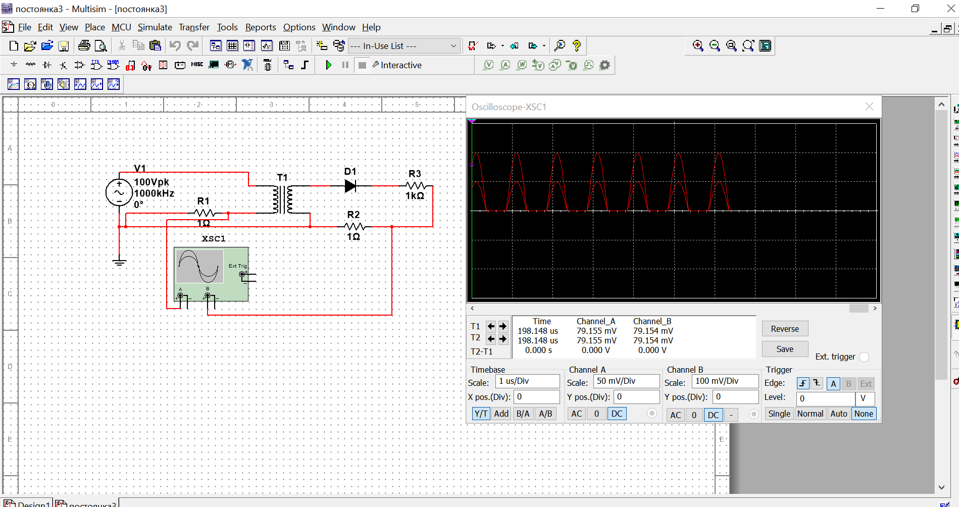

    А кто грешит ? Во вторичке есть диод - значит , там есть и постоянная составляющая тока . В первичке нет диода - там нет постоянной составляющей ... ну и кто тут намагничивает сердечник ?
    Открываем смотрим.
    Нет диода, а окромя " постоянного" в первичке нет ничего другого.

    Открываем смотрим.
    Смотреть надо на приборы - вот тут , например , пост 127 с картинками - https://forum.vegalab.ru/showthread.php?t=87014&page=7
    Так ведь не надо путать понятия "нет" и "симулятор не показал" ... природа действует всегда точно ( единственным и непротиворечивым способом ) , а у симулятора всегда есть погрешность вычислений .
    Осциллограф это тоже как бы прибор. На картинке, пост 127, как уже писал под ногами путается ток намагничивания. Для понимания работы трансформатора, для начала нужно рассматривать идеальный трансформатор.
    И как мы видим это крайне необходимо ибо уже на этом простейшем идеализированном уровне возникают вопросы.
    Относительно симулятора. В данном случае он не врет. Ровно так себя будет вести себя любой трансформатор ток намагничивания ( реактивный ток U/XL ) которого пренебрежимо мал в сравнении с током нагрузки.
    Так что же вы утверждаете , что амперметр на картинках выше - врёт ? Там же ясно видно - постоянная составляющая тока первички 0000 ... https://forum.vegalab.ru/attachment....9&d=1284904420
    Так, о чем же тут толкую уже на нескольких страницах! Эта та "постоянка" которая ни хрена не постоянный ток.
    Главное форма, у идеального трансформатора форма тока в обмотках строго идентична. Это железное, неубиенное правило!
    Реальный же трансформатор имеет ток намагничивания, емкостной ток и т.п. Но переходить рассмотрению процессов в последнем конечно нужно потренировавшись на кошках.
