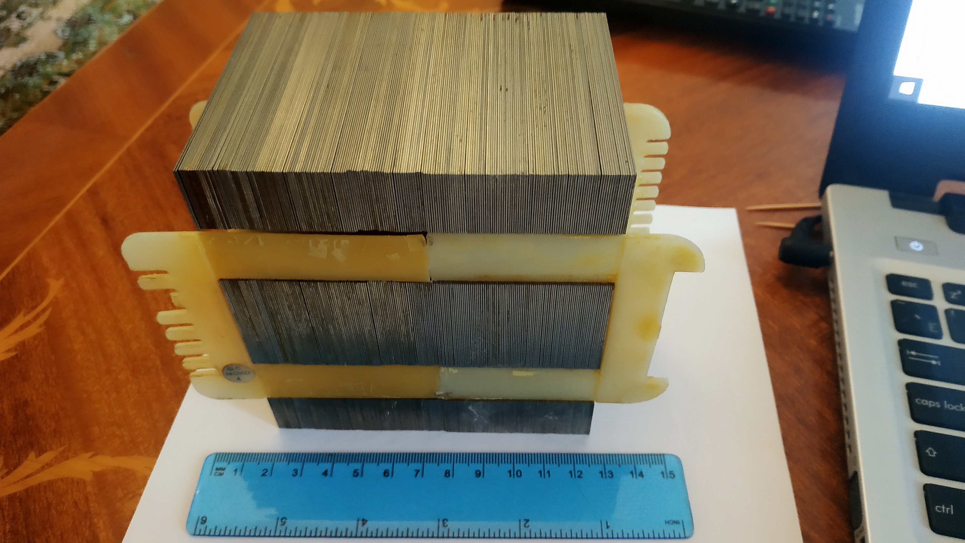

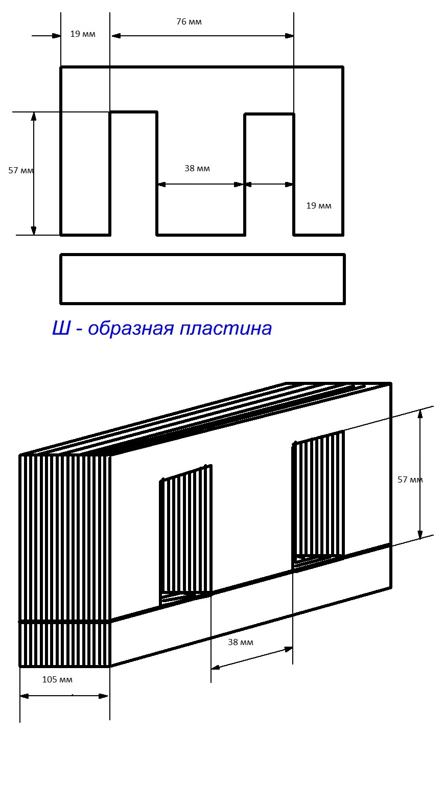

    Всем добрый вечер.
    Есть вопрос к бывалым...анодный трансформатор.Нажмите на изображение для увеличения.
    Первый вариант силовика. - ш пластины поставить друг на друга и скрепить их между собой как на фото. Соответственно мощьность будет чуть меньше чем во втором варианте из-за отсутствия "палочек"
    Второй вариант напечатать на принтере длинную катушку и сделать длинный трансформатор.
    Всем спасибо.

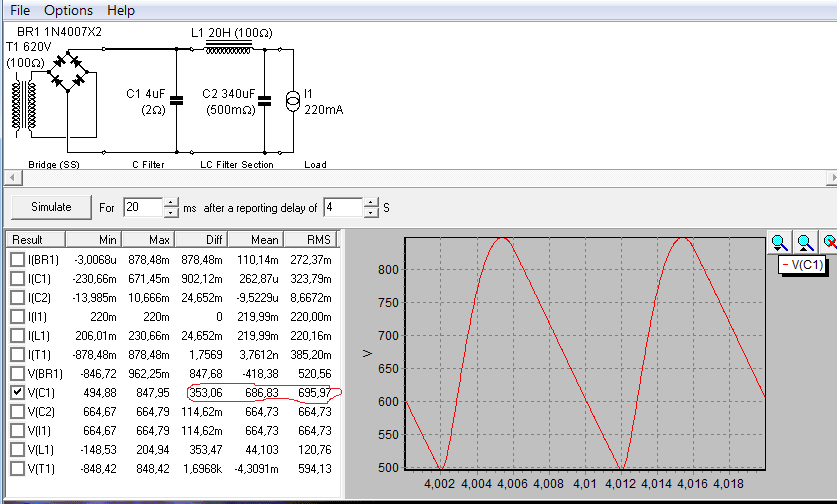

    С потолка, однозначно.
    Вам тоже лень симульнуть?
    Лично я здесь вижу не более 25,6% коэффициент пульсаций.
    А Вы?

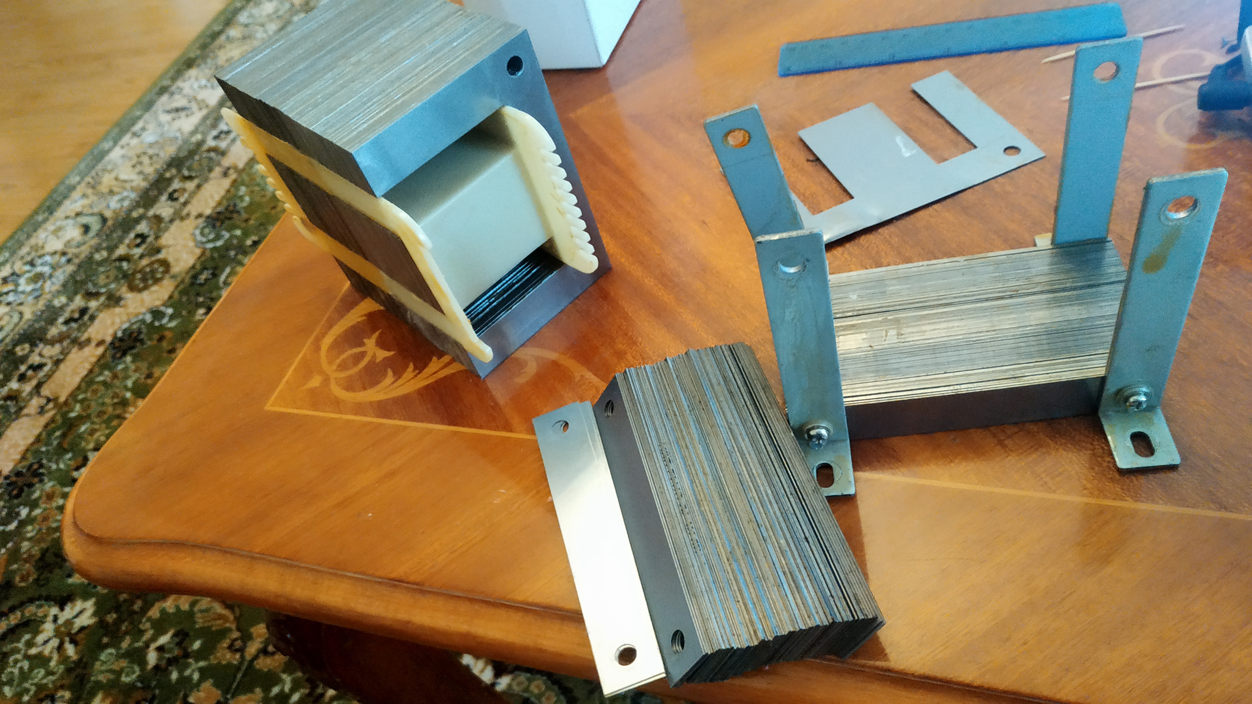

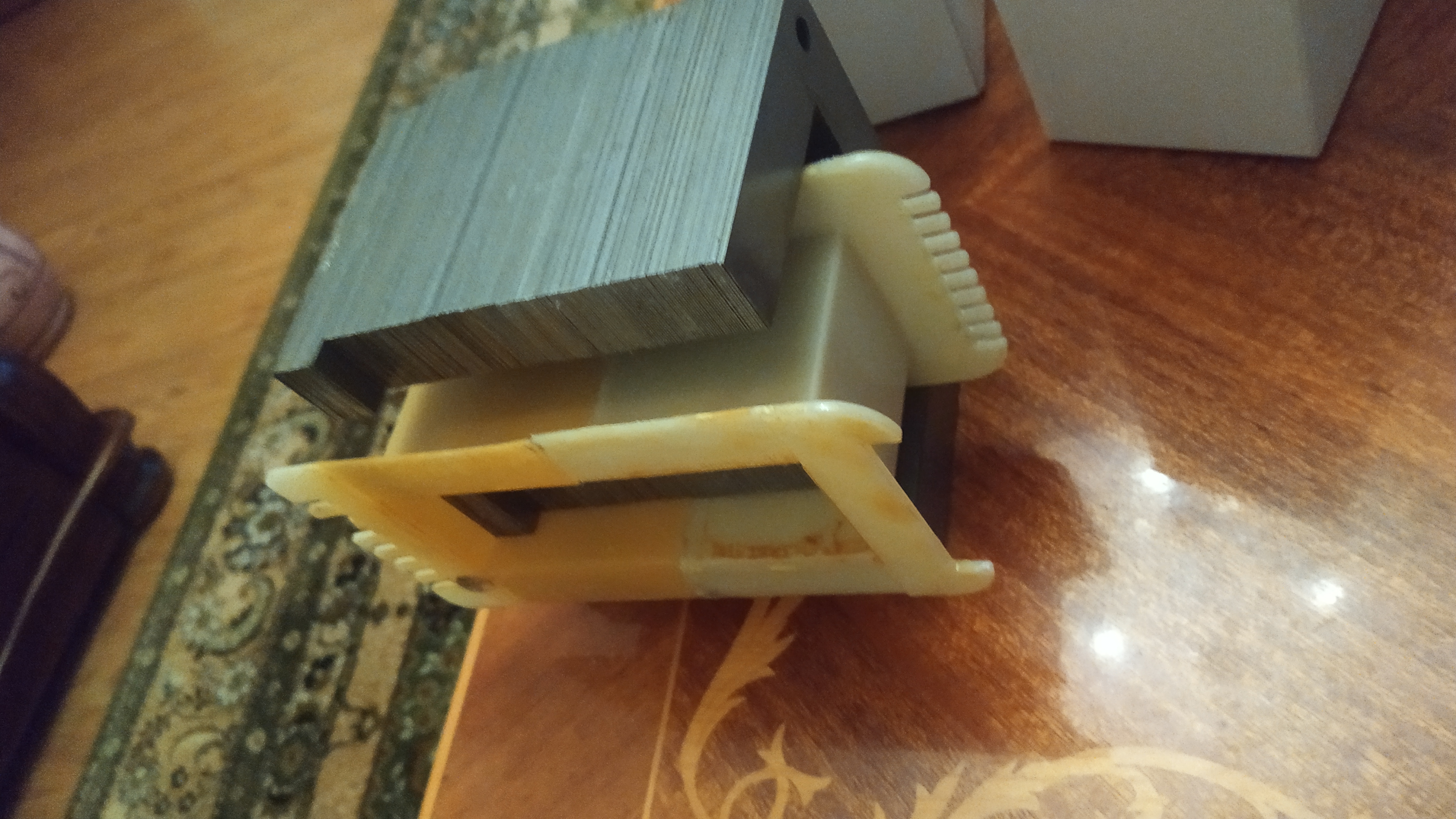

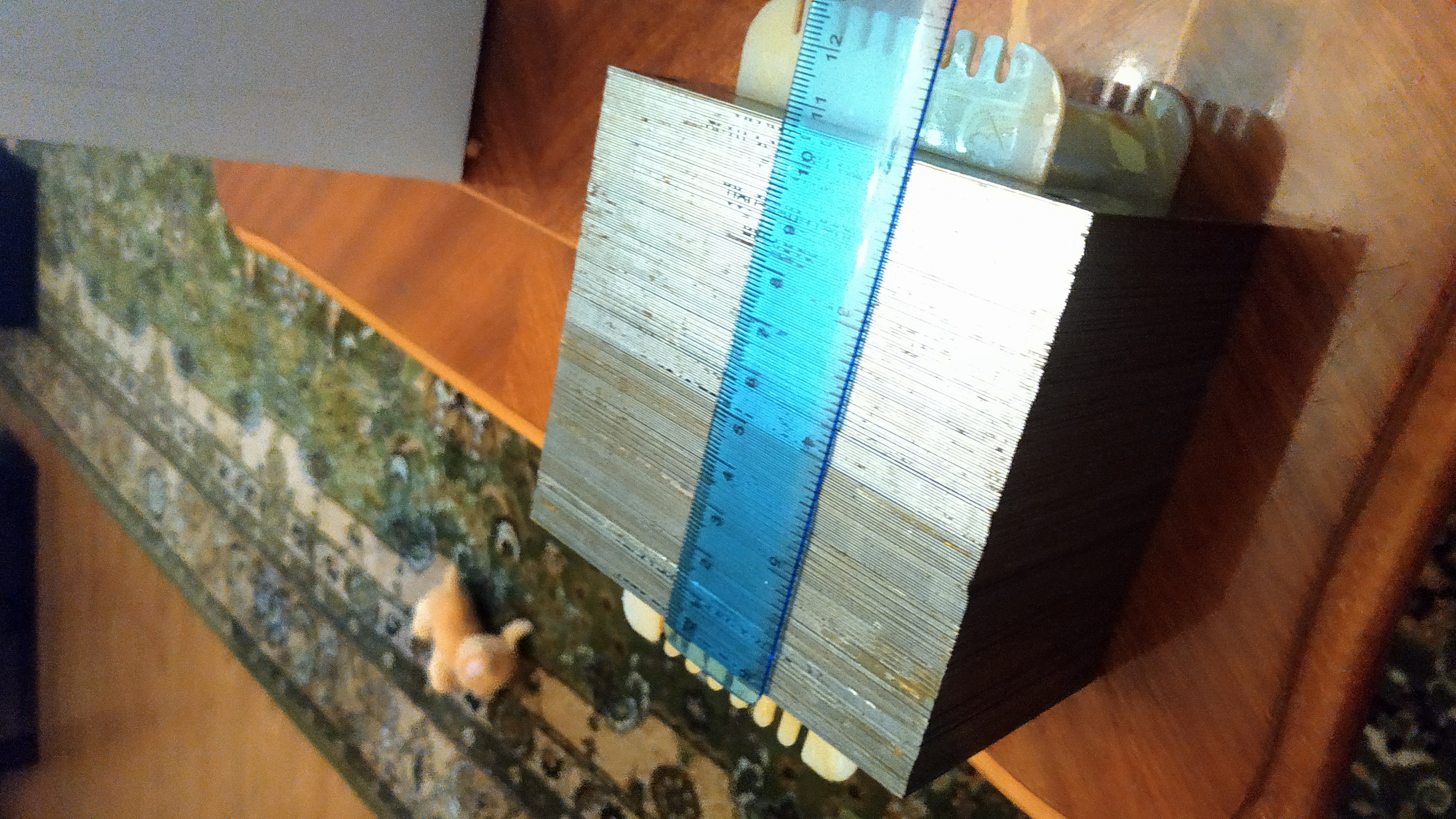

    Итог...Нажмите на изображение для увеличения.
    Там 353В это Р-Р. Действующее 125В,т,е 18%

    Buran,
    stan marsh,
    Я, конечно, старый зануда.
    Но, по определению Кпульсаций = Uа(переменной составляющей)/Uср
    Итого Кп=(353/2)/687=0,2569.
    Оно, конечно, по правилам необходимо разложить переменную составляющую в ряд Фурье, вычислить амплитуду каждой гармоники и сложить геометрически.
    Но этим пусть займутся неслабонервные.

    Вот размерНажмите на изображение для увеличения.
    ---------- Сообщение добавлено 15:35 ---------- Предыдущее сообщение было 15:29 ----------
    Внешний вид
    ---------- Сообщение добавлено 15:37 ---------- Предыдущее сообщение было 15:35 ----------
    Цитата Сообщение от buratino Посмотреть сообщение
    Ляпота!"
    Осталось продумать способ монтирования сердечника, чтобы исключить появление даже малого воздушного зазора между отдельными, не желающими состыковаться друг с дружкой, пластинами.

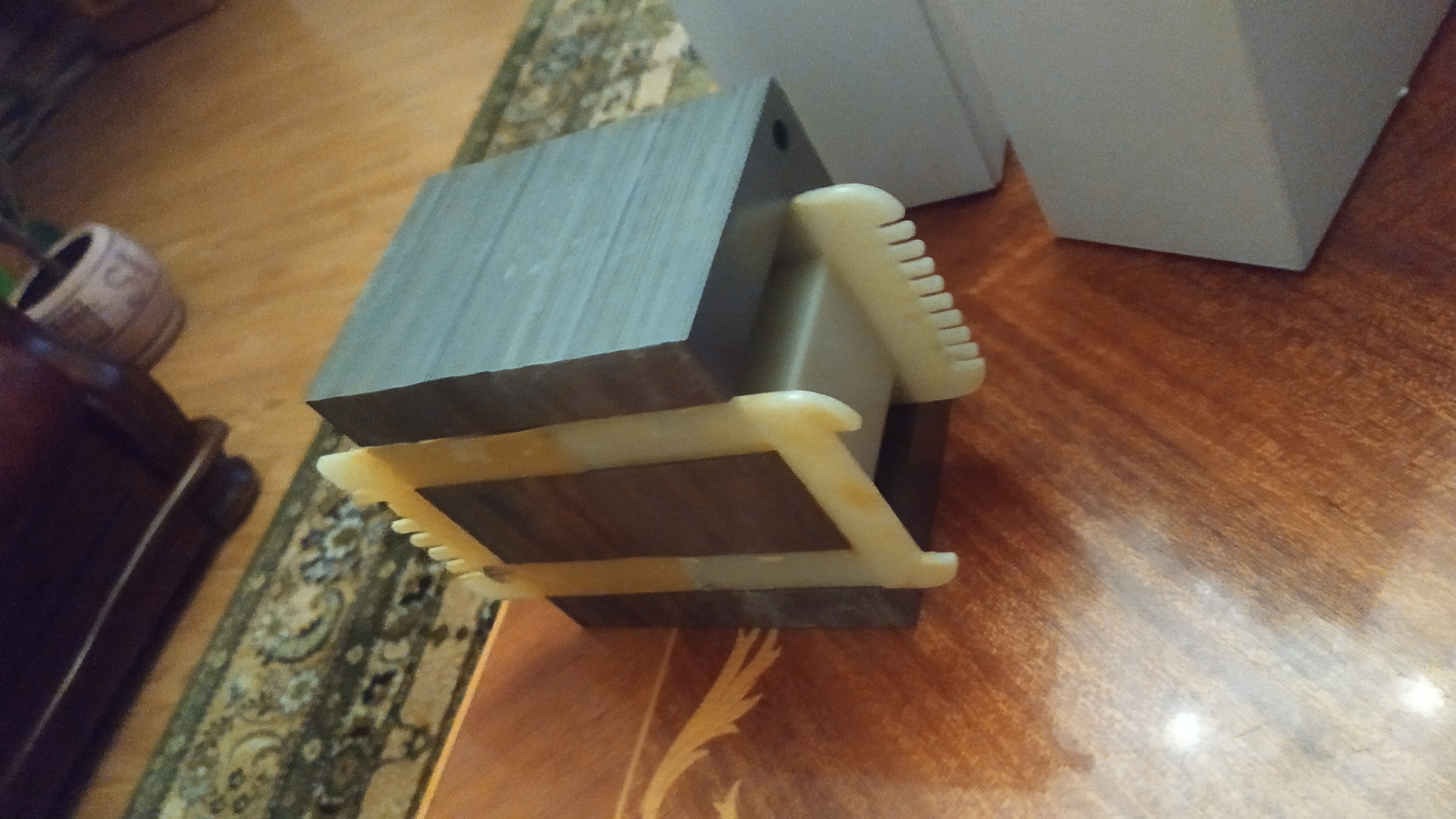

    Все железяки с трансформаторов ( разборных ) от бесперебойников. они идеально стыкуются друг с другом. Вперекрышку )) Спасибо )Нажмите на изображение для увеличения.

    Вперекрышку
    Вперекрышку это немного не так.
    Это значит, что в каждом слое ориентация Ш пластин меняется на противоположную.

    Интересно можно ли собрать в перекрышку два транса, как хотел автор на первой фотографии? То есть применять замыкающие пластины только с внешней стороны блока?
    Это как это?
    ТС хотел применять только Ш пластины.
    Собрать вперекрышку без замыкающих пластин можно, только перекрытие должно быть небольшим, и использовать штатные отверстия для стяжки будет уже затруднительно.

    Это как это?
    Так: Ш+Ш в одном направлении. На первом фото верхний набор перевернуть В смычке все должно получиться, а с обоих краев одинарные пластины придется добавить

    Вот так можно.
    Площадь окна несколько уменьшится по сравнению Ш-Ш встык.
