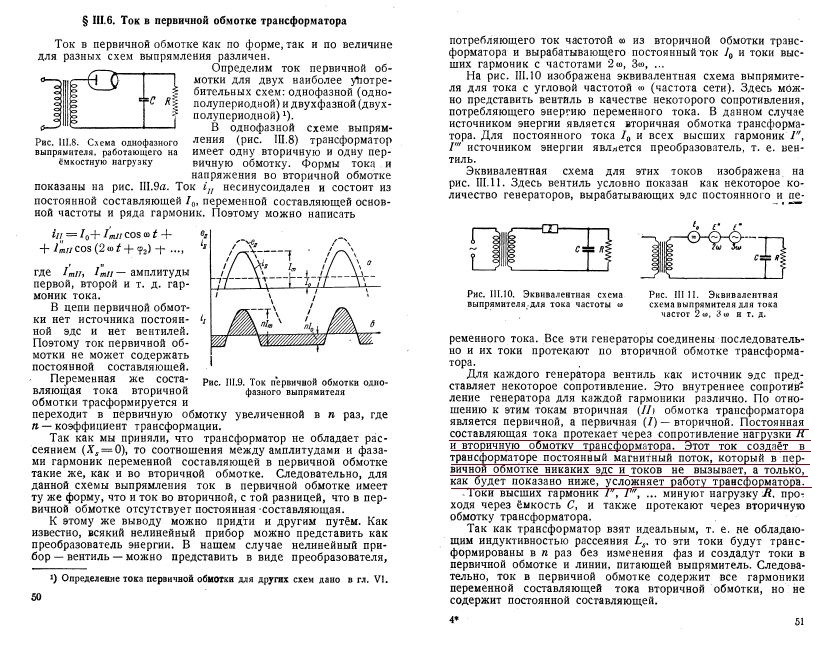

    По умолчанию Re: Питающий трансформатор, как лучше поступить
    ...при разной нагрузке в полупериодах его подмагничивает постоянка во вторичке
    А это не так?
    Nabludatel
    Ну так может накал в первую очередь и прибивали? Из-за недогруженности транса был излишек напряжения.
    В тр-рах такой мощности напряжения накальных обмоток на х.х. выше номинала всего на 3-4%. Так что даже при трёхкратной недогрузке по накалу "сбивать", если приспичит, нужно совсем чуть. 10 Ом в первичке под указанными на схеме нагрузками скинет накал процентов на 8-10.
    Цитата Сообщение от Buran Посмотреть сообщение
    Запустите..интересно.
    Я то запускал, и 50% пульсаций не с потолка, а откуда Вы взяли цифру 13%??? PSUD бесплатный, и простой - http://www.duncanamps.com/psud2/download.html
    Емкость должно быть не "маленькой" а "очень маленькой", в пределе ее там вообще не должно быть
    Так это будет LC-фильтр, с которым не удастся достичь нужных напряжений при этом тр-ре.
    иначе там L нафиг не впала
    CLC-фильтры вполне себе имеют право быть. Только первая ёмкость д.б. такой, чтобы пульсации на ней были не выше 10%. А то, что на схеме - ни полноценный CLC, ни LC. Вот и выходит - сначала берут неподходящий трансформатор, а потом костылями начинают подгонять. Ещё и костыли используют кривые.
    Цитата Сообщение от Сергей Ал. Посмотреть сообщение
    А это не так?
    Представим себе трансформатор с индуктивностью в миллион генри. В этом случае постоянная времени будет столь велика, что он будет без каких либо проблем трансформировать несимметричное напряжение. Главное, что в этом случае di/dt никогда не равен нулю!
    Утрирую, да но не очень. Трансформаторы прекрасно работают с несимметричными сигналами, если они правильно под эту работу рассчитаны, по допустимой индукции.
    Коллега совершенно прав, кочующая из букваря в букварь сентенция о том, что несимметрия которая не что иное как тот или иной набор четных гармоник, есть постоянка, является глупостью.
    Предлагал многократно попробовать всем неверующим ( вернее верующим в бестолковые буквари) провести простой опыт, создать маленькую в 1,5В несимметрию, но действительно постоянным током. Последовательно с первичкой силовика включить батарейку. Увы народу лень. Хотя после такого опыта нормальный человек обязательно начнет ревизию собственной библиотеки.
    С уважением hydr.
