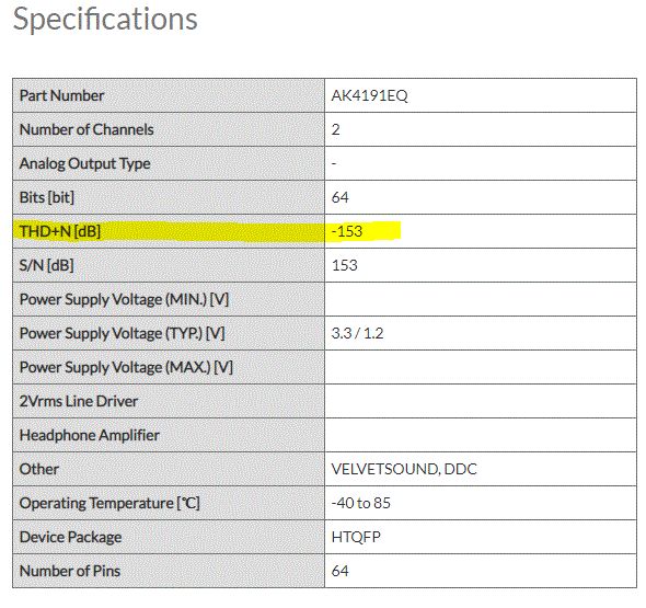

    По умолчанию Новый чип AK4191 THD+N -153 [dB] ШТААА???
    https://www.akm.com/global/en/produc...-dac/ak4191eq/
    Кто-то что-то слышал? Что они имеют в виду? Насколько это реально и т.д.

    Какая проблема получить -153дБ в цифре?
    AK4191 - это "пол ЦАПа", к нему еще нужен AK4498.
    И их живьем еще нет, хотя АКМ давно обещали.
    А учитывая последние события - вряд ли будут в ближайшее время.

    Написано не DAC, а modulator with multi-bit output
    Короче, эта цифра касается не готового аналогового сигнала, а некоего мультибитного выходного сигнала из которого аналоговый ещё получить надо
    меня ввело в заблуждение то, что микросхема на сайте была в разделе DACов
