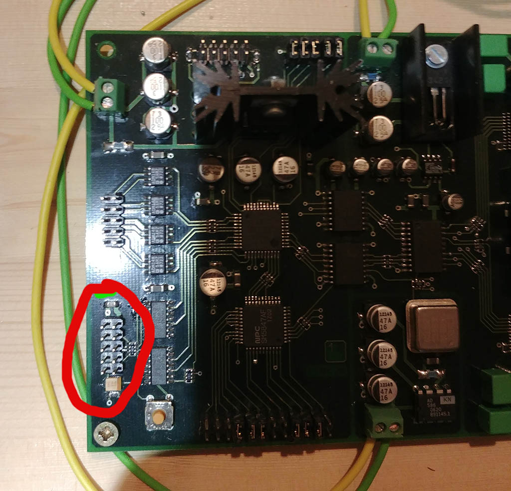

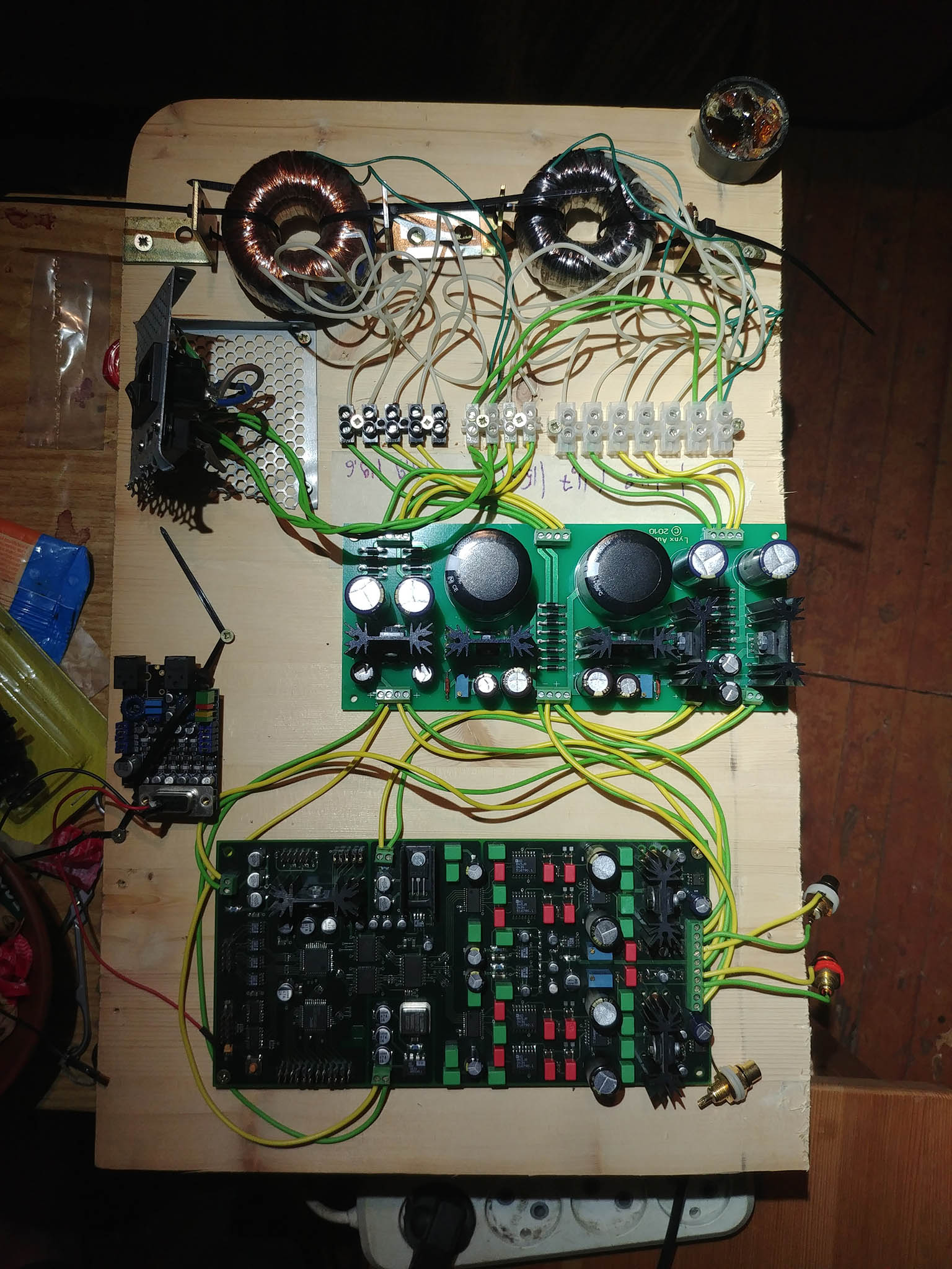

    Здравствуйте.
    Тут такая незадача вышла. 10 лет назад купил цап и конвертер. А потом что-то в жизни повернулось другим углом, и стало особо не до звука.
    И вот спустя 10 лет все вернулось на круги своя, и я таки решился собрать эти железки.

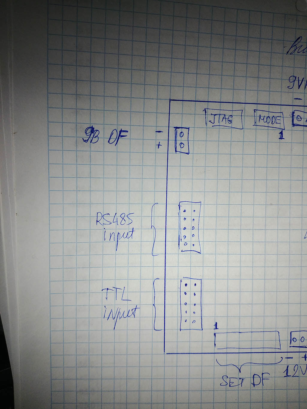

    Не хватает информации, как отдать на него i2s с конвертера. Никакой информации по распиновке ttl нет. В прилагаемом описании он обозначен просто как ttl, схема тоже не помогла.

    По умолчанию Re: Lynx D28 и подключение к синхронному конвертеру S/PDIF-I2S от KNLL
    Распиновка разъема TTL input:
    2,4,6,8,10 - GND
    1 - BCK
    3 - DATA
    5 - LRCK
    7 - MCLK
    9 - +5V

    Спасибо!
    А по rs485 есть информация по распиновке?
    И еще не пойму, зачем там "9 - +5V" и что с ним делать.
    если есть возможность подключить по RS-485, то делайте лучше так. У меня RS-485 звучит лучше, чем TTL.
