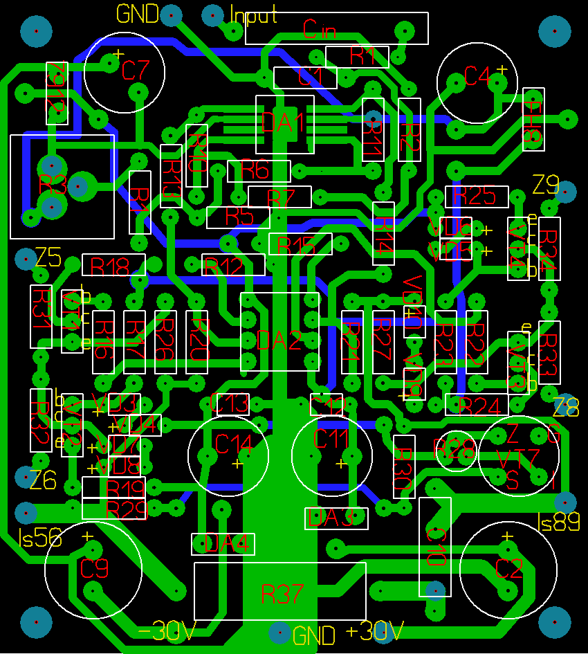

    Сразу хочу сказать - не плагиат здесь только печатные платы. И если уважаемый Lynx и администрация Форума посчитают, что тема нарушает какие-то нормы, приму удаление темы с пониманием.
    Усилитель от Lynx изящен. Автор вложил в разработку душу. Респект.
    Но есть нечто, отпугивающее не сильно искушённого радиоэлектронщика, особенно устаревших взглядов. Это в первую очередь платы сервисной автоматики. Да и сама плата усилителя использует в питании дефицитные компоненты. Бойцы старой закалки считают такие "излишества" слегка избыточными, полагаясь на плавкие предохранители. Также, есть мнение, что в цепи питания полевиков хватит по 10 000 мкф.
    Авторский усилитель расчитан на 16 шт. 2П904А, в стереоварианте. Не все имеют возможность или мотивацию для таких затрат.
    Поэтому, хочу представить моё видение бюджетного и более простого в повторении усилителя. Не в плане настройки, а в трудоёмкости и ценообразования. Полевики так же подбирать-тестировать надо, так же выставлять ноль на выходе и токи покоя...
    Что касается моего выбора ОУ. Я не хочу спорить о подходящести ОРА2604, у всех уши разные. Но питание +/- 24 В в какой-то степени скомпенсирует недостаток количества полевиков. Ещё мне не нравятся на оригинальной плате "гребёнки" для зажима проводов от ПТ. У себя развёл как нравится.
    В общем, для желающих приобщиться к мостовому полевому звуку "почти даром" - схема усилительной части и два варианта разработанной печатной платы ниже. Во втором варианте размеры платы чуть меньше, за счёт отсутствия входного разделительного конденсатора и выходной RC-цепочки, изменённой топологии. Увеличил размеры контактных плрщадок, ну и по мелочам. На мой взгляд, получилось слегка более правильно, чем вариант с меньшим порядковым номером.
    Предполагается "классическое" подключение платы с транзисторами к емкостному фильтру через плавкие предохранители. Ну и главная защита - предохранитель перед первичкой трансформатора. Выпрямители каждый собирает из чего нравится (хоть на селеновых "шоколадках").
    Платы только что разведены, кроме меня никто не проверял, поэтому не могу гарантировать безошибочность. Но я старался. Буду благодарен, если кого-то посетит бредовая идея проверить печатки, перед не менее бредовой идеей спаять ЭТО. Я недостающие компоненты заказал, жду. Буду делать. Полевики и силовой транс (основное) уже наготове.

    1. В этой версии исправлено посадочное место резистора СП5-2 (приведено к размерам): 4a.zip. Ну и немного помаленьку...
    2. Оптимизирована часть ввода питания. Теперь на вводе встают более крупные конденсаторы: 4b.zip. Как плохо, когда в программе не находится библиотека деталек...
    3. Пятая версия платы. Нашёл библиотеку элементов. Что повлекло за собой уменьшение размеров резисторов, и просто схема стала симпатичнее. С учётом новых обстоятельств нашёл место для SMD-керамики рядом с DA1. Старые кондеры не убирал. Всегда должен быть выбор. Небольшие передвижки на плате, для оптимизации. 5.zip Красота, итить!
    4. оптимизировал разводку входной цепи. Благодаря появившемуся месту получилось вернуть на плату не показанный на схеме разделительный конденсатор. 5a.zip
    5. Исправлена ошибка во входной цепи. Вернул самопальные посадочные места стабилизаторов. Библиотечные совсем хлипкие и меньше реальных чуток. Уже гору бумаги извёл, прикладывая реальные деталюги к распечаткам. 5b.zip. Обратил внимание, что резисторы мелкой мощности на 3,3 Ома - редкость редкая. При этом легко находятся в SMD исполнении. На этот случай вариант платы с SMD варсией R5: 5b_smdR5+.zip
    6. Версия 6.zip. Очень надеюсь, что грубых замечаний больше нет. Безрамочная технология: 6a.zip
    7. С учётом открывшихся обстоятельств относительно ОУ ОРА1632, после вдумчивого изучения её размеров, особенностей и капризности, разводка была переделана более чем наполовину. Ночь не спал. Результат: 7.zip
    В связи с переворотом 1632 на 180 градусов, на принципиальной схеме поменялась нумерация элементов входов и выходов DA2.
    8. Работа над ошибками. Оптимизация под колодки. Места под С5, С6 приведены к размерам установки конденсаторов размера 1206. Вложение 383261
    9. Версия №8. Финальная. 8c.zip
    Массовое и окончательное устранение ляпов.
    Нумерация выводов ОУ DA2 возвращается в первоначальное состояние. ОУ DA1 устанавливается на плату через переходник.
    Перенесены выходы к полевым транзисторам. Дорожки под питание и выходы разведены под такие колодки.
    Вход разведён под такой разъём.
    А теперь мне остаётся ждать комплектуху и готовиться к увлекательнейшему мероприятию.

    Три версии печатной платы:
    1) 7.zip Высота 70 мм. Ширина 80 мм. Установка на плату мини-SOP версии OPA1632 и блокирующих SMD конденсаторов размера 1206.
    2) 8.zip Высота 81 мм. Ширина 70 мм. Установка на плату OPA1632 через плату-переходник. SMD элементы на плате не разведены. Разводка под колодки и разъём. Тщательная проверка на ляпы в разводке.
    3) 9.zip Высота 80 мм. Ширина 70 мм. Модификация 8 версии. С платы убраны первичные стабилизаторы. То есть, внешний БП теперь должен обеспечивать стабилизированные напряжения +/- 24 В (или другие, если установить другой ОУ). Немного оптимизирована разводка, минимизировано количество дорожек 1 слоя (вполне можно делать на одностороннем гетинаксе). Перенесёны разъём входного сигнала и входной конденсатор (на более свободное место).
    На всех платах дополнительно может устанавливаться по входу разделительный конденсатор на 4,7 мкФ. Схемы, картинки и Sprint layouts внутри архивов.

    Аватар для Rainy
    18.10.2020
    539
    По умолчанию Re: Lynx PA 21 для бедных (лайт версия)
    Я вначале на бумаге начал разводить. Показал форуму. Закономерно получил "рукалицо". Добрый Пёс подсказал верный путь. Прелестная программка! (Sprint layout 6.0)
    У меня задача стояла изначально - разместить плату на спейсерах на подошве радиатора. Уложился. Можно вторым ярусом прикрутить плату с электролитами и предохранителями.
    В идеале получатся независимые моноблоки, если каждому свой трансформатор обеспечить. Потом каждый блок под (за) колонку, и подавать с источника по экранированному кабелю. Питание включать релюхами (по одной на блок). Красота!
    Низкое входное сопротивление отлично подойдёт для выносных блоков усиления.
    На выложенной принципиальной схеме в обвязке биполярных транзисторов я не внёс изменения. Так как питанме каскада по напряжению выросло с 2х18 до 2х24 Вольт, номиналы всех резисторов я пропорционально увеличил (в 1,3 раза). Но вот, не отобразил. Просто было озвучено мнение, что менять номиналы не надо. Я так не считаю. Транзисторам легче будет.
    Последний раз редактировалось Rainy; 02.11.2020 в 23:58.

    Для двуслойки плата разведена не оптимально. Требуется оптимизация. И шунтов питания ОУ в том числе.

    LepekhinV, что не так с шунтированием?
    Широко разбросаны элементы.
    Для этих размеров сложно ещё соптимизировать. Или связи придётся делать толщиной 0,8, а пятаки диаметром 1,8. Сначала делал всё тонко, потом распечатал, прослезился и сделал пожирнее. А верх специально не перегружаю дорожками. Привычка. К тому же, прицел на ЛУТ, без металлизации.
    ---------- Сообщение добавлено 04:27 ---------- Предыдущее сообщение было 04:25 ----------
    Это только для DA1. Там более важная обвязка рядом.
    Расстояния на плате незначительные, думаю, будет нормально.
    Реально будет двухслойка или синий слой будет проводами?
    Кондёры шунтов питания ОУ нужно располагать непосредственно у корпусов с минимальной длиной вывод питания ОУ-конденсатор-земля. От себя предложил бы электролиты поставить где удобно, а керамику близко и отделить низкоомными резисторами. Кроме того, керамику поставить SMD X7R 1-2мкФ.
    anatol0, это всё правильно. Только расстояние от ног до конденсаторов и так всего 25 мм.
    К тому же, запитывание конденсаторов "окольными путями" должно меньше влиять на сигнальную землю, минимизируя протекание по входной нулевой шине постоянного тока (инт. стабилизаторы U тянут ноль и питание от точек, расположенных как можно дальше от входа. По этой идеологии мне пришлось сильно перерисовать схему. После второго был третий вариант. Но закончился кризисом жанра. А вот 4 вариант получился.
    Я ещё молчу о подвариантах.
    Это по желанию. У кого есть односторонний гетинакс, спасибо скажут.

    Вы рисуете двухстороннюю плату, но одна сторона у вас практически пустая. Почему бы не залить одну сторону полностью землей?
    Chaa, можно, конечно. Смысла, правда, не вижу.
    Да, улучшится экранировка. Но вместе с тем увеличатся паразитные емкостные связи с землёй у сигнальных цепочек. Тут дело религии.
    Нашёл, где в программе включается библиотека (хоть и скудная) элементов. Работаю.
    Для того что бы не увеличивались делай металлизированные отверстия. Соединяя два слоя в сплошной. А так у тебя почти конденсатор (две обкладки и диэлектрик). Но это уже методом ЛУТ не исполнишь.
    Сплошные заливки (по моему) оптимальны в Ггц диапазоне. В остальных случаях, просто экономия травильного раствора и расход тонера при ЛУТ.
