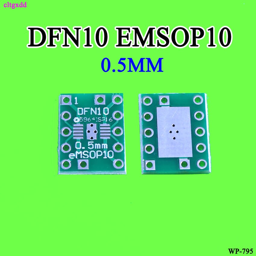

    Цитата Сообщение от Rainy Посмотреть сообщение
    Mishich, вот правильный ввариант. Жаль только, что на шаг 0,5 мм. На 0,65 найти не смог.
    Вложение 385036
    В принципе, при должной сноровке на eMSOP10 можно посадить MSOP8. И термалпад бы использован был. И блокировочные SMD caps прям на плату припаять можно было. Буду иметь в виду на будущее.
