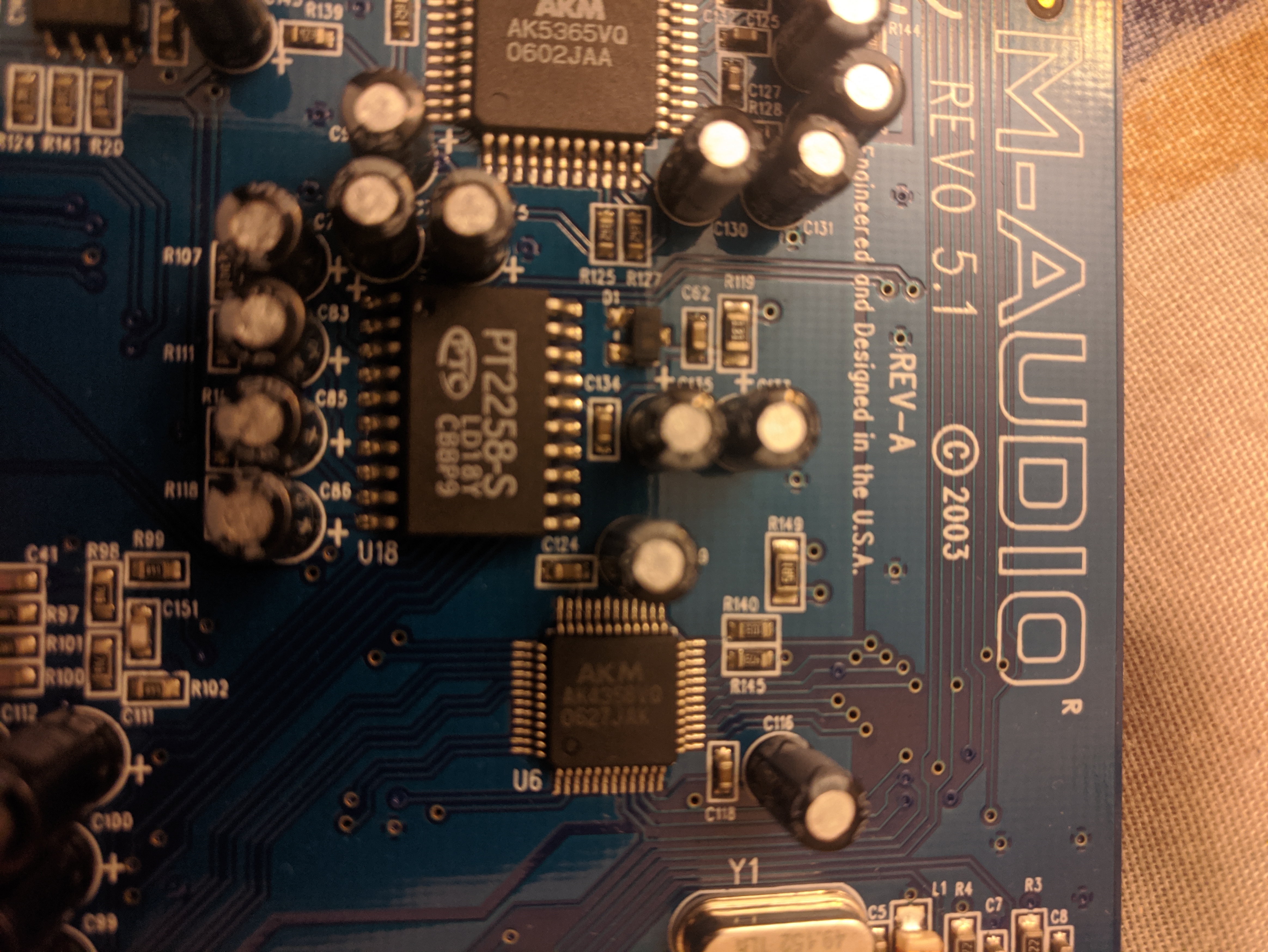

    Всем доброго времени суток помогите пожалуйста с M-Audio revolution 5.1 как её прошить что бы на Windows 10 64x не было глюков при использование частоты дискретизации выше 44 000 Гц . Я у одного спеца спрашивал он сказал что он смог её прошить так что все проблемы ушли. Если кто знает как её прошивать помогите

    Прошивка на подобных картах определяет только одно - PCI ID.
    Наверное можно заставить её прикинуться другой картой, но как это будет работать и будет ли, неизвестно.
    Так что как минимум надо выяснить, как она называется в ОС у этого спеца, тогда можно будет строить предположения.
    Микруха с прошивкой - 8-ногий корпус рядом с кварцем, U2 типа 24LC01B, её надо будет выпаивать и шить в программаторе.

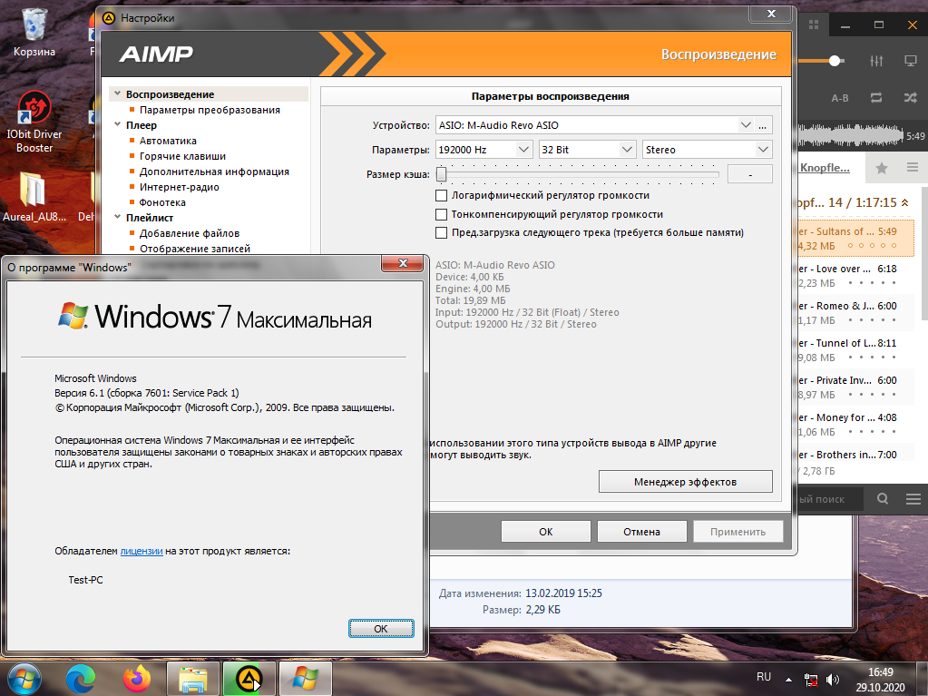

    Сейчас попробовал на чистой win 7 64 проблем нет даже асио работает

    на чистой windows 7 64 всё работает даже асио а вот на win 10 64 если в AIMP выбрать асио то прога вылетает, на 7 такого не было. и если войти в драйвер то настройки сбросються

    ну асио самый лучший способ вывод звука, аси вы водиться через драйвер Delta_6_0_8 и ASIO4ALL_2_13_ но если использовать тов браузере нет звука (ASIO4ALL_2_13_)
