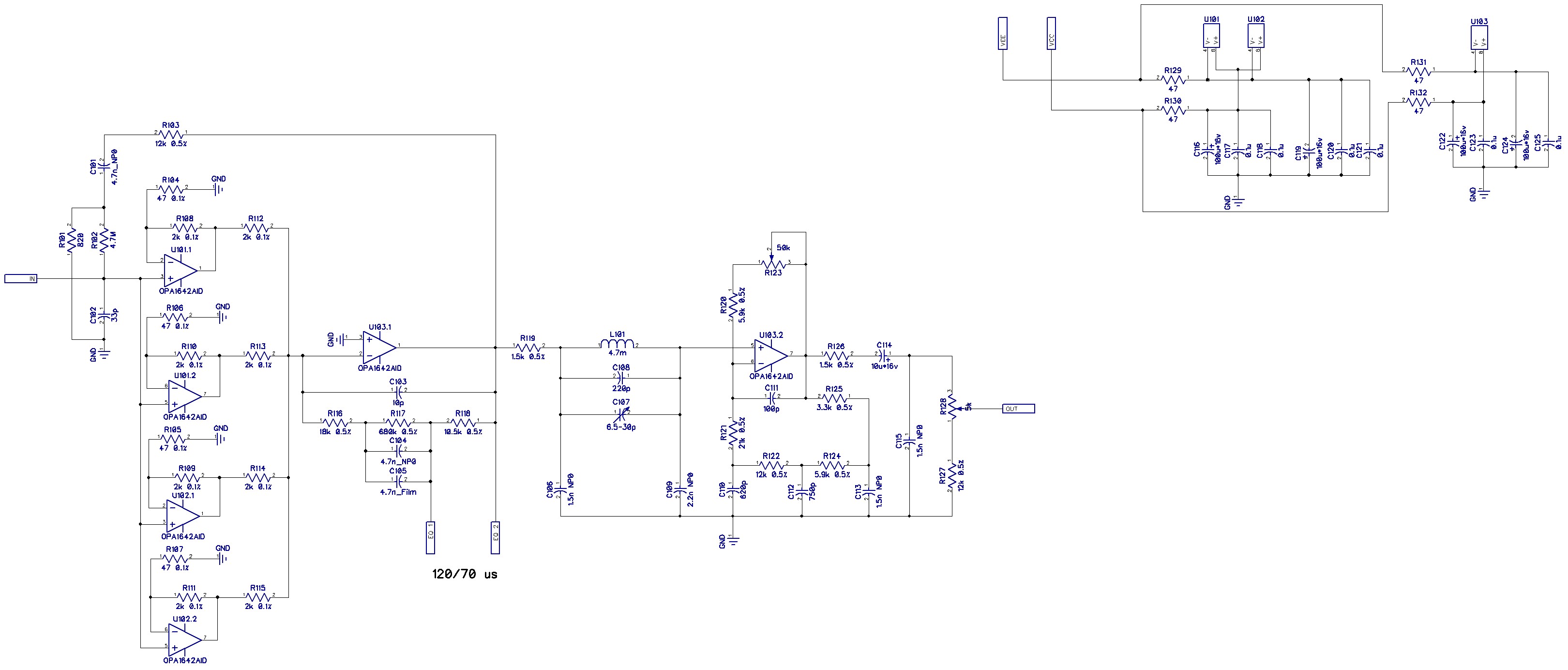

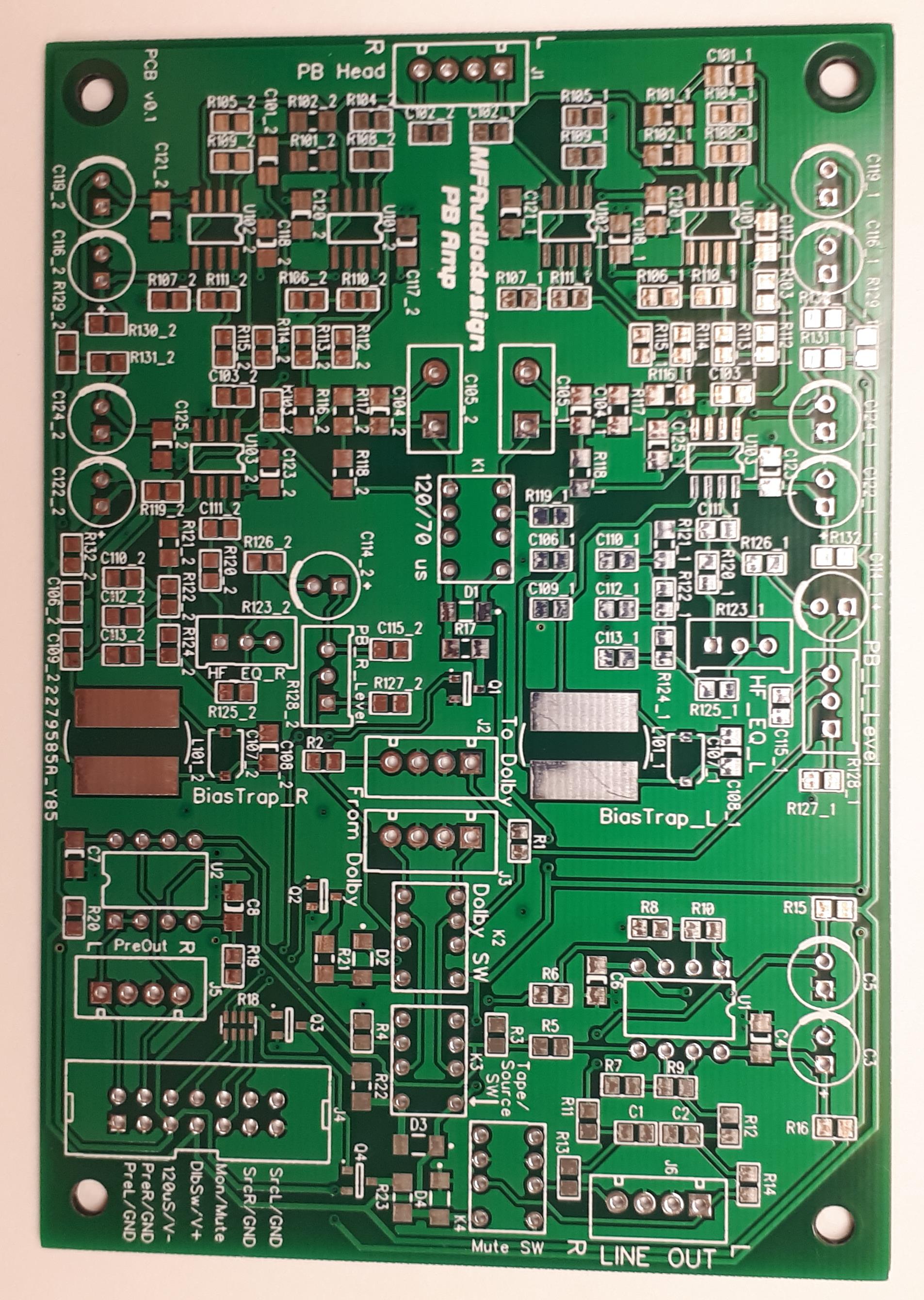

    Всем доброго дня.
    Перед тем как окунутся в инжиниринг позволю себе небольшое лирическое отступление.
    После внезапно нахлынувшей ностальгии приобрел себе кассетный магнитофон, не вдаваясь в целесообразность такого поступка в наше время, к выбору подошел довольно рационально, благо нынче сервис мануалы легко доступны, а отзывов хоть отбавляй. После изучения всей этой информации понял, что главное - взять аппарат не "отжатый" и с изначально хорошей механикой и головами.
    Почему? Ответ прост.
    Исследование электроники любых дек, даже "золотой эры" и топов вроде приснопамятных Накамичи, показало полную ущербность звукового тракта при замечательных головах и ЛПМ.
    Не вдаваясь подробно в причины таких решений, которые видимо были обусловлены в первую очередь идеологией и низким качеством массово доступной музыки и остального тракта,
    было принято решение создать свой звуковой тракт, естественно с использованием современной элементной базы и схемотехнических решений.
    Начну свою публикацию с воспроизводящего тракта, куда включаю цепи коммутации Tape/Monitor и линейного выхода, как основы, которая работает во всех режимах.
    Если будет интерес к теме, продолжу с усилителем записи (УЗ) и возможно блоком автоматики и автокалибровки записи.
    Итак, рассмотрение схем начнем собственно с модуля усилителя воспроизведения (УВ).
    Идеология и схемотехника данного модуля навеяны по большей части циклом статей Сергея Агеева в журналах Радио, более подробно с ними можно ознакомится в первоисточнике (№12 2004г, №№ 1-3 2005г).
    Для снижения уровня шума, как наиболее характерной проблемы "кассетников" применено параллельное включение 4-х входных ОУ, данное решение позволяет снизить уровень шума в 2 раза (в пределе) по сравнению с одиночным каскадом.
    Для дальнейшего снижения уровня шума применено так называемое охлажденное шунтирование резонанса ГВ с помощью цепочки R101-103, C101 (здесь и далее нумерации идет общая, без поканальных индексов). Данные решения позволяют значительно улучшить реальное отношение С/Ш при использовании высокодобротных ГВ.
    Так же, по рекомендации из вышеупомянутых источников постоянная времени t2 выбрана выше стандартных 120/70 мкс и составляет примерно 134/85 мкс (что не характерно для большинства исследованных дек, исходная схема модернизируемого аппарата имеет близкие значения постоянных времени ).
    Узел коррекции в диапазоне ВЧ на ОУ U103 позаимствован оттуда же.
    Общая схема данного узла представлена в отдельном файле и отличается от типовых решений следующими важными моментами:
    1. позволяет обойти каскады системы шумопонижения Dolby, которые как известно, вносят значительный вклад в общую нелинейность и уровень шума тракта;
    2. имеет масштабирующий выходной усилитель (на ОУ U1), который позволяет привести уровень выходного сигнала к современным значениям около 2В эфф. И что самое главное - обладающий низким выходным сопротивлением, т.к. автору не удалось найти ни одной деки у которой бы выходное сопротивление было менее 1кОм. Что по современным меркам выглядит довольно феерично, чего не скажешь о качестве звука и легкости выбора межблочника ;
    3. не используются эл. ключи и мех. выключатели склонные в таких винтажных аппаратах к тотальному шуршанию, искажениям и полному пропаданию звука. Вся коммутация осуществляется малогабаритными реле с контактами имеющими AgPd(Ni) + Gold покрытие;
    4. для подачи сигнала на индикаторы уровня и, в перспективе, выпрямитель системы автокалибровки записи используются буферные ОУ U2, что зачастую позволяет снизить искажения на линейном выходе;
    5. используются заведомо качественные пассивные комплектующие: прецизионные тонкопленочные резисторы, NP0 (или пленка), довольно крупных типоразмеров 0805/1206.
    Отсутствуют типовые "шеренги разделительных конденсаторов", наличествует только один С114.
    На этом пока всё, продолжение по заявкам слушателей а так же по мере прихода плат, комплектующих и продвижения сборки и наладки.
    Следует понимать, что рассматриваемые схемы и платы являются оценочным вариантом для получения быстрого результата и дальнейших ориентиров развития!
    Спасибо моим друзьям и знакомым, кто принимал активное участие в обсуждениях: sia_2, waso, bishbosh!

    Цитата Сообщение от buratino Посмотреть сообщение
    Наверное многие будут Вам признательны, если Вы покажете здесь типичное преимущество Dolby C над dbx.
    Честно скажу - лень. Это надо тащить деку к компьютеру, подключать ее к звуковой карте, писать, выкладывать... Может в выходные. К тому же, если сделать два раздельных файла, разницу будет заметить трудно. Надо переключать Dolby C/dbx в процессе записи, сразу слушая результат. Обе системы работают достаточно хорошо. Во всяком случае, это намного лучше, чем слушать шум ленты. Но я все же предпочел Dolby C из-за шумовых "хвостов", которые иногда слышны на dbx.
    Сейчас выбираю, какую систему шумопонижения сделать для катушечника. Выбор между Dolby S и dbx. Артефакты у Dolby S будут меньше, но у нее слабое шумопонижение в области НЧ, а для катушечника это очень важно. К тому же, dbx должна работать лучше из-за более низкого исходного уровня шумов. Оказалось крайне сложной задачей достать микросхемы для этих систем. Для Dolby S заказал на ebay комплект CXA1417S за 45$, а для dbx пока не определился, что и где взять.
