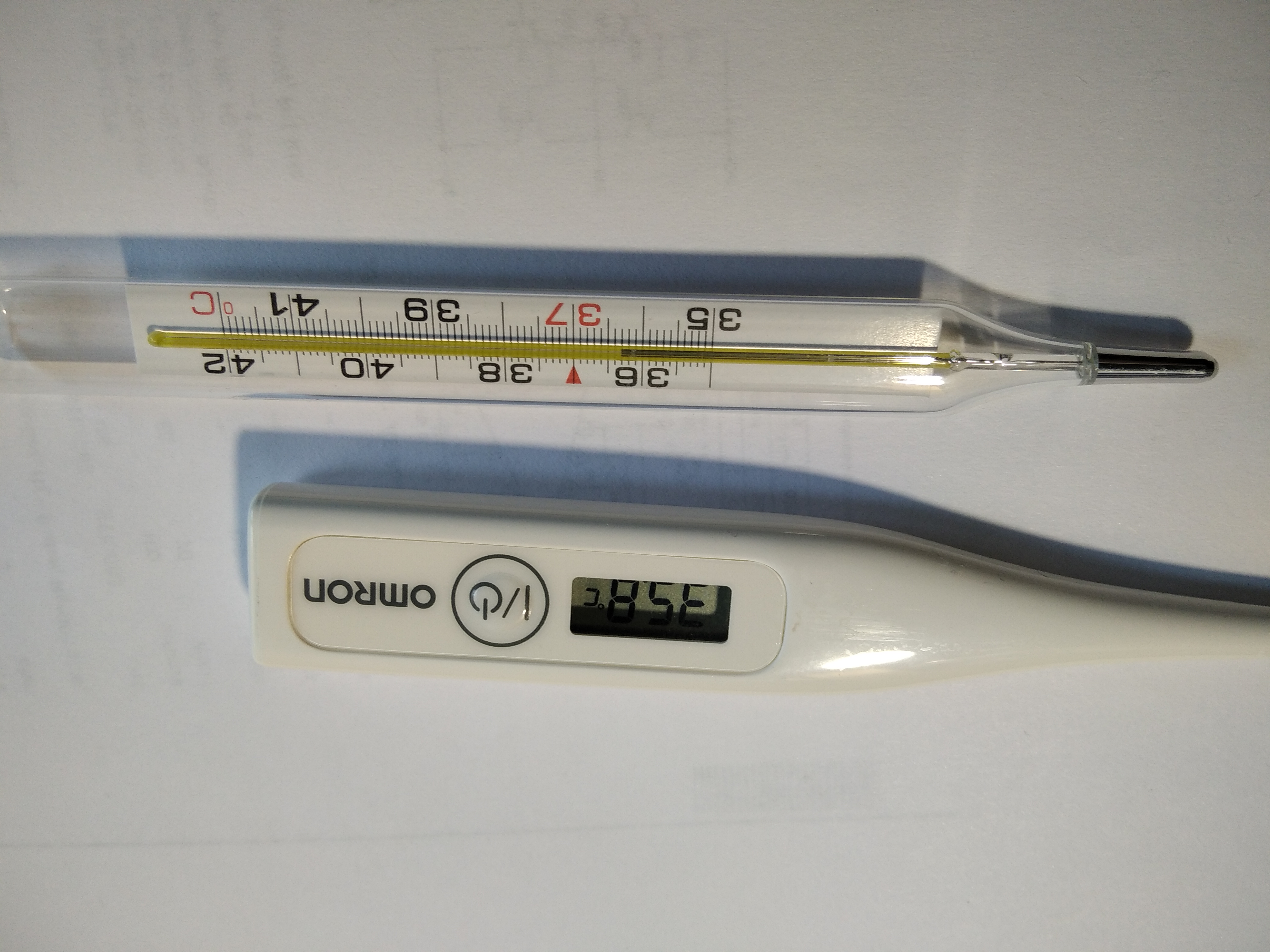

    5,225
    По умолчанию Re: Электронный термометр для измерния температуры тела человека
    ЭЭЭксперимент:
