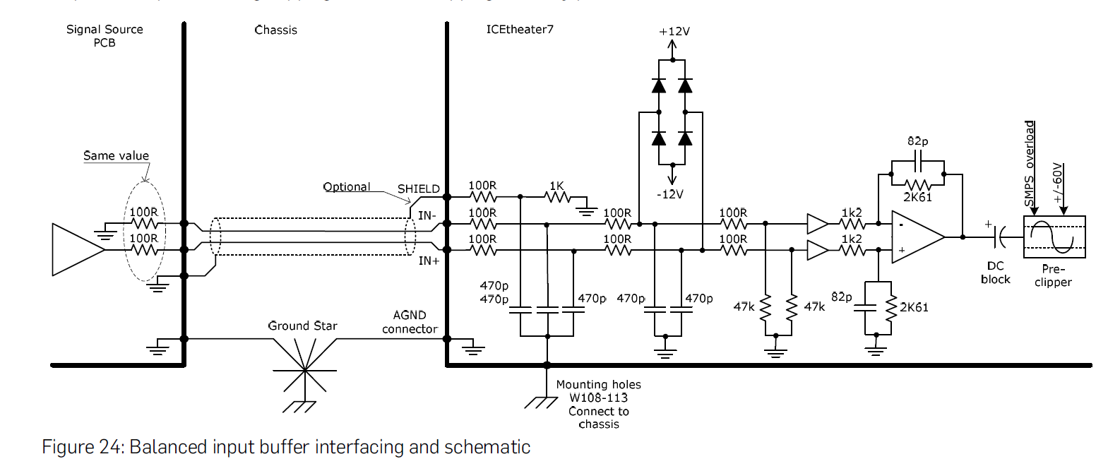

    Эх, заказал детали, до конца не въехав в тему. Сразу не обратил внимания, что платы ice50asx2btl имеют балансные входы. А на вход будущего усилителя будет приходить небалансный сигнал. Можно ли к балансному входу платы подключить небалансный сигнал, на входе тупо закоротив минус и землю? Или лучше заморочиться и поставить пару лишних трансформаторов для преобразования небалансного в балансный сигнал? В первом случае явно будет вдвое меньше уровень сигнала на входе платы icepower. Это приведёт только к потере мощности? Или проиграю ещё и в качестве?

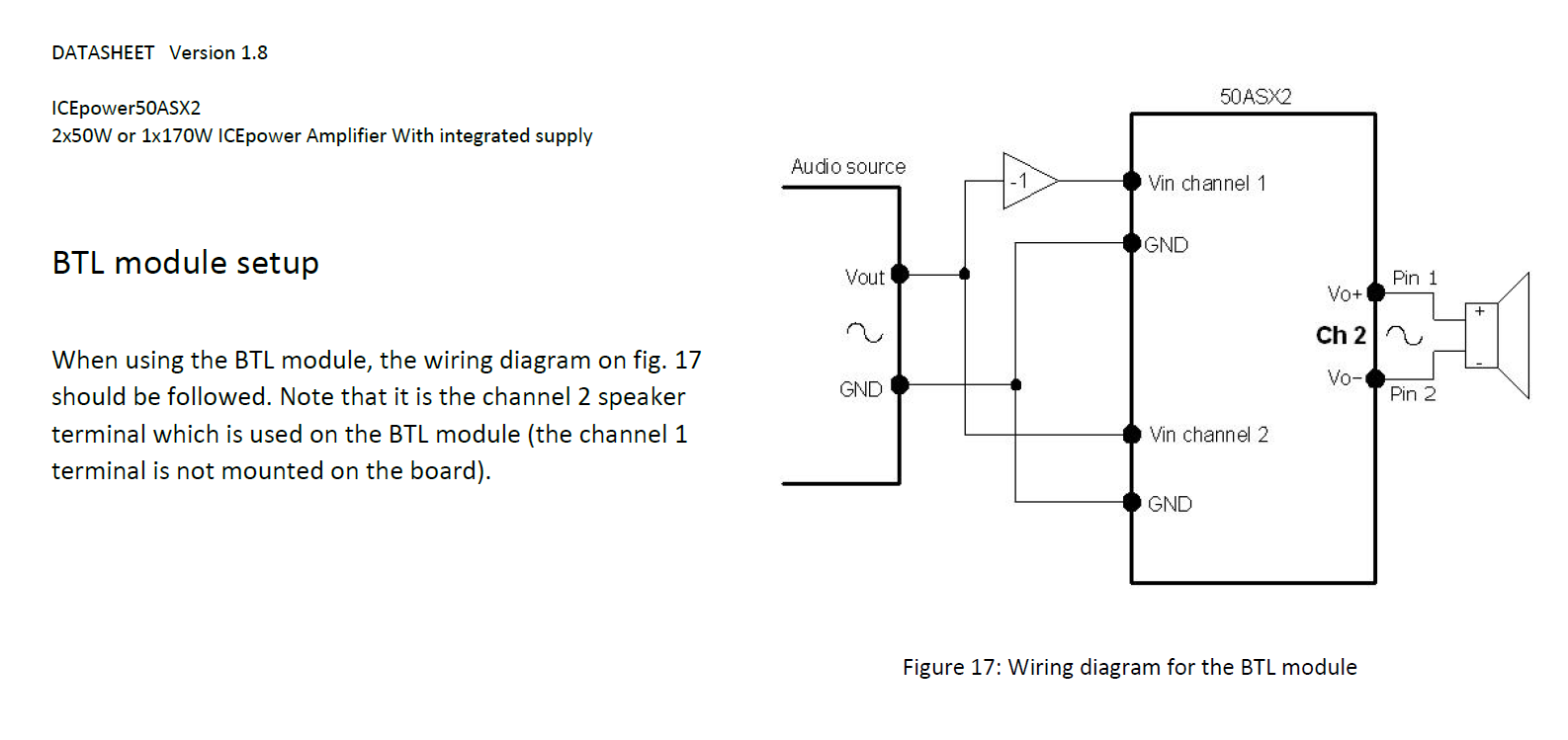

    В btl-версии нет балансного входа. Там еще земля присутствует.
    Вот схема балансного входа IcePower:

    А вот вход вашего BTL:

    Насколько понимаю, на схеме изображено подключение небалансного источника к балансному входу icepower. Сигнал подаётся на 2 канала в противофазе. Или в btl версии преобразование происходит внутри платы? Судя по схеме - снаружи, т.е. нужно это делать самому. Я что-то не так понимаю?
    ---------- Сообщение добавлено 08:00 ---------- Предыдущее сообщение было 07:52 ----------
    Кстати, насчёт земли. На каждый канал приходит "своя" земля. Её лучше объединить? И ещё есть земля в цепи питания. Нужно объединять всю землю между собой?

    Из мануала понял, что буфер на входе уже есть (стр. 25 даташита). Не понял, чем ваша плата лучше трансформатора? Например, такого:
    https://a.aliexpress.com/_A4XzuM
    Ну и почему нельзя просто закоротить минус с землёй? По логике только потеря в 2 раза уровня входного сигнала, т.е. потеря мощности. Но мне и 85 Вт на канал за глаза хватит. Кстати, в продаже есть переходники с RCA на XLR, в них как раз и закорочены ноль с землёй в разъёме XLR. И люди такими шнурками пользуются и не жалуются....

    1. Применение фильтра носит рекомендательный характер - в основном для снижения шума.
    2. Почему вместо активной платы на drv134 нельзя поставить транс? В аппаратуре высокого класса ставят только трансы для преобразования небалансного сигнала в балансный на выхлопе.
    3. Почему нельзя вообще обойтись без плат и трансов, просто закоротив минус и землю? Так многие делают, например:
    https://www.musicgroup.dk/produkter/...rca-phono-han/

    Спасибо за видео! ) Понял, закоротив минус с землёй, закорачиваю половину моста. Не буду так делать. Остаётся только выбрать, плата или транс?

    В описании к плате сказано, что если на входе сигнал несимметричный, то нужно перемкнуть резистор GND (R2).
