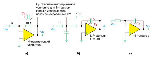

    Цитата: На рисунке а) показана распространенная ошибка. Хотя этот усилитель имеет коэффициент усиления 10, конденсатор обратной связи открывает путь для высокочастотных составляющих. Этот конденсатор является виртуальным коротким замыканием на высоких частотах, где возникают проблемы устойчивости. Нет ничего страшного в том, чтобы использовать конденсатор обратной связи небольшой емкости, чтобы компенсировать цепь обратной связи для получения плоской АЧХ, но большая емкость обязательно создаст проблемы.
    Получается я не могу применить OPA637? Или с маленькой емкостью, но какой?
    36,198
    По умолчанию Re: Помогите с ОУ I/V
    Ну это не совсем так, к тому-же легко лечиться включением последовательно с конденсатором ООС небольшого резистора, но причем тут это?
    Где у тебя на этой схеме РГ и лампа ? Где тот ток, о котором ты так беспокоишься?
    Я так понимаю, с теорией работы ОУ и критериями устойчивости, ты не сильно знакОм? Думаешь если туда 10 микрофарад поставить, устойчивость потеряется?
