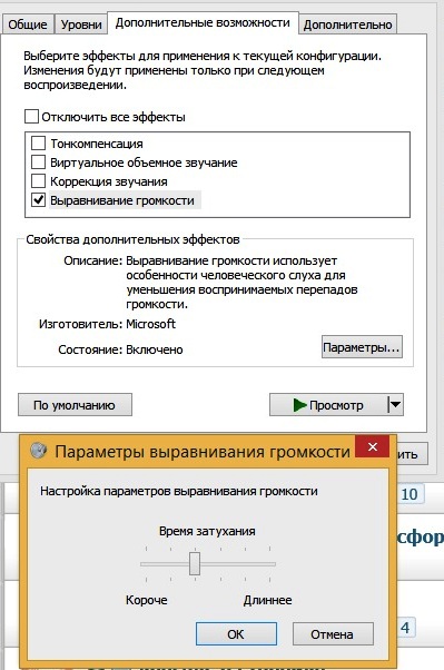

    Ломатель,
    Приличный DSP (цифровой сигнальный процессор) перед DAC закроет все мыслимые потребности в регулировках частотной характеристики домашней аудиосистемы.
    Для примера могу привести одночиповую аудио систему для ПК под стандарт HD Audio – IDT 92HD91. Устанавливалась в HP ProBook.
    Причем управляется и выглядит DSP из операционной системы достаточно просто – через драйвер от Мicrosoft. Другого софта не требуется.
    В драйвере реализованы следующие функции:
    1) Автоматическое выравнивание громкости с выбором временных параметров;
    2) Выравнивание частотной и импульсной характеристики АС в помещении с помощью микрофона;
    3) Тонкомпенсация во всём диапазоне изменения уровня громкости;
    4) Регулировка тонового баланса с шагом 3dB ( 80Гц по умолчанию или ручной выбор частоты )
    5) Виртуальное улучшение объёмного звучания.
    И это только часть возможностей встроенного DSP.
    Звучание прекрасное, хоть через наушники, хоть с линейного выхода через УМНЧ с АС. Никаких задержек и отставаний от Video.
    Измеренные мной параметры сквозного канала ( DAC – ADC ) THD=0.0004%, шумовая полка -100dB (44,1/16).
