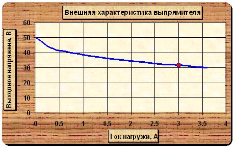

    Alex_Jet, Пик-фактор можно не учитывать, но тогда транс получается слишком большой и работает с недогрузкой. А еще нужно учитывать просадку напряжения, которая всегда бывает из-за емкостного фильтра, и пульсации. Вот пример транс+выпрямитель+фильтр на 33В 3А и емкость 10000 мкФ. Причем, если взять транс меньшей мощности (не 33*3=100 Вт), а 60, то на деле то же самое и будет. Только на пиках громкости питание будет вытягиваться кондерами.
ID:	14941   Нажмите на изображение для увеличения.

    У меня часто так - начнешь одно делать, а в результате сделаешь совсем другое. Вот что получилось - смотрите, критикуйте. В диапазоне 10-150 Вт точность очень хорошая, при большей мощности выглядит убедительно, но еще не проверил до конца.
    Выбор мощности трансформатора для УМЗЧ
    V R P, тут все по-новому счтитаем.
