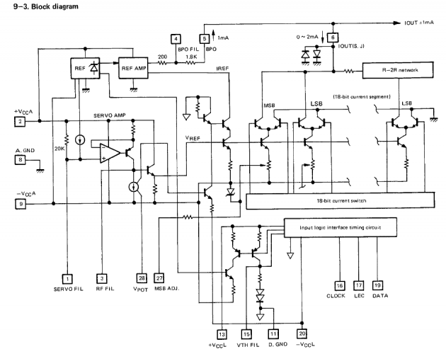

    внутренняя структура

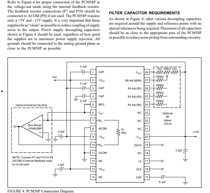

    схема обвязки и питания
Название:	Снимок экрана (78).png
    Я слышал много реализаций PCM58 есть такая особенность, что звук сухой поджатый, относительно своих братьев, например PCM63, PCM1702, но при этом чувствуется большой потенциал.
    Как видно из структуры pcm58 ноги 13, 20 питание логики, по даташиту предлагается объединить их с аналогом, я думаю 13ую ногу все же можно запитать от отдельного источника, 20ая звонится с 9ой, как 40 Ом, из структурной схемы это тоже видно.
    Затем думаю на 2ой и 9ой ноге увеличить ёмкость хотя бы до 100мкФ
    Вы её откуда взяли? В даташите на 58-ю её нет.
    14.01.2009
    33
    2,424
    По умолчанию Re: PCM58 Обвязка и особенность звучания.
    C сайта Назара
    Из даташита pcm63
    No real advantage is gained by using
    separate analog and digital supplies. It is more important that
    both these supplies be as “clean” as possible to reduce
    coupling of supply noise to the output. Power supply decoupling capacitors should be used at each supply pin to
    maximize power supply rejection, as shown in Figure 4,
    regardless of how good the supplies are. Both commons
    should be connected to an analog ground plane as close to
    the PCM63P as possible.
    Интересно что в даташите есть частичное подтверждение слов знакомых.
    Но если разделить питание, то и стаб покажет лучший PSRR и шумы как того требует микросхема)
    Что бы всем было видно
Название:	Снимок экрана (80).png
    Вот.PCM58P-jap.pdf Там интересные пометки карандашиком...
    только нифига не понятные) серво фильтр предлагается поставить 220мкф?
    на 13ую ногу подано отдельное питание как и я думаю сделать.
    цифровая земля обрезана.
    на 15ую бутерброд, для таких дел у меня есть полифениленсульфид

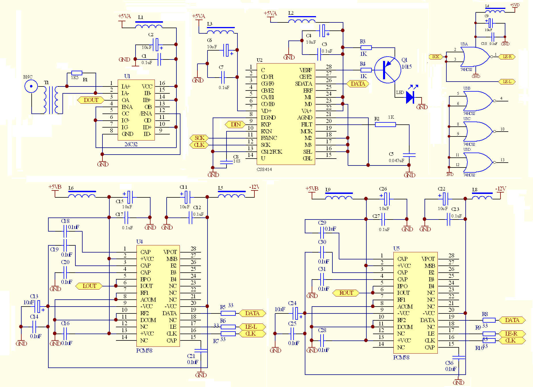

    Старый знакомый Аватар для Сергей Гапоненко
    21.01.2018
    864
    У меня работает вот эта схема.
    Выхлоп Рогова.
    Остальной тракт без-ОООСный
    очень доволен звуком.
    Есть статья разработчиков.
