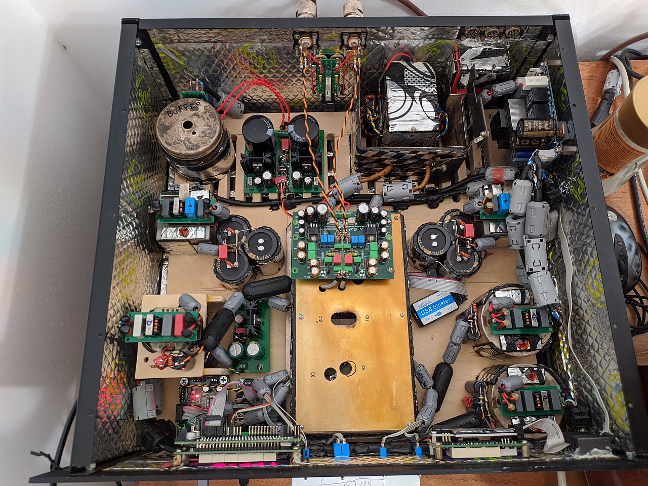

    Irkutsk
    1,863
    По умолчанию Re: PCM58 Обвязка и особенность звучания.
    И почему пять трансов, меньше семи никак не получается.
    у меня 9 это чудо-юдо на рсм63 на грозди феррита не смотрите, девать кучки некуда было, вот сюда пристроил
  6. #165
    14.01.2009
    33
    2,424
    заклипсовал
    у меня 9
    по этому и пришлось все экранировать?)
    ---------- Сообщение добавлено 20:16 ---------- Предыдущее сообщение было 20:12 ----------
    Furious_Dima, ОК, я уже предвкушаю кайф от прослушивания ламповаго выхлопа..
    будет думаю через недели 2-3, под 1мА?
  7. #166
    22.08.2005
    Irkutsk
    1,863
    Не, экранов кучка скопилась (как и феррита) вот и решил всё туда пристроить. Часть экранов из серебрянки, часть из пермаллоя.

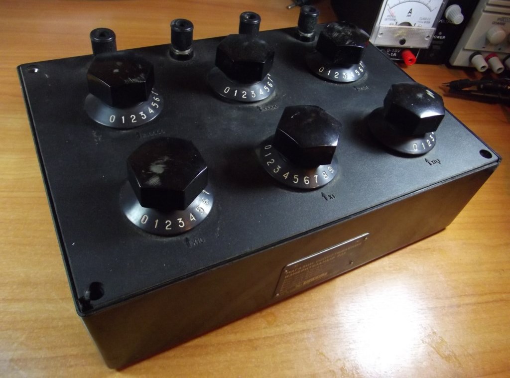

    Манганин есть в магазинах сопротивлений (Р33), измерительных мостах , на вторичном рынке полно, цена 1-2тр, для домашних задач один мост - на всю жизнь.))))
Название:	DSCF4723 [1024x768].jpg
    Последний раз редактировалось shura1959; 27.10.2020 в 23:11.
  20. #179
    14.01.2009
    33
    2,424
    Из нихрома.
    как матрица у pcm58
    встроенный резистор в 58ую я полагаю тоже из нихрома
  21. #180
    13.02.2009
    г. Ижевск
    3,271
    как матрица у pcm58
    Честно говоря не знаю, интересно бы узнать, если есть достоверные данные о материале резисторов.
