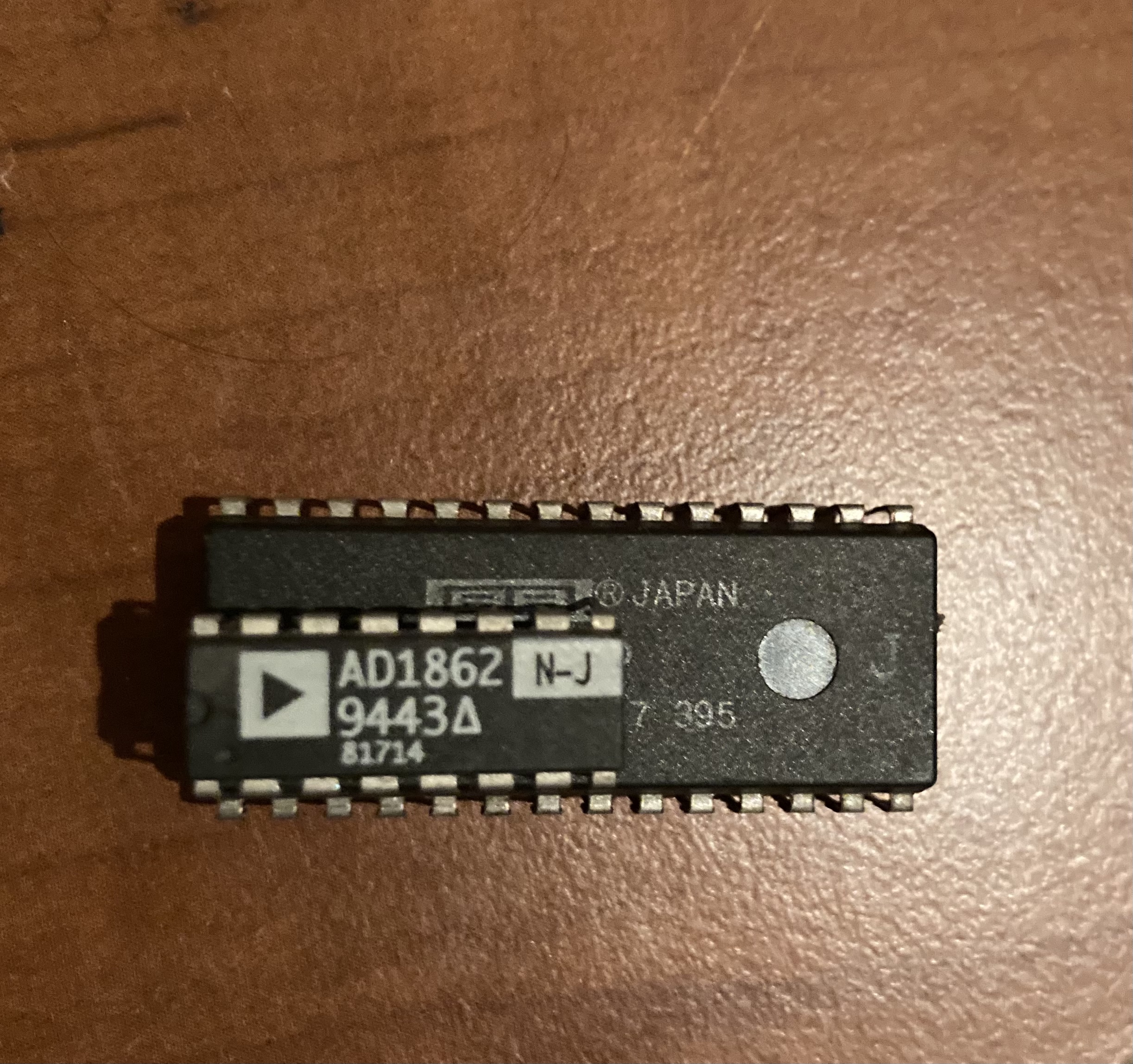

    Пока слушаю Эллу Фитцджеральд и Луи Армстронга записи на Verve, выключать и перепаивать ничего не хочется, очень аналогово и удачно, как если долго и мучительно подбирать связку головки и тонарма.
    ---------- Сообщение добавлено 21:49 ---------- Предыдущее сообщение было 21:19 ----------
    PCM58 и ad1862

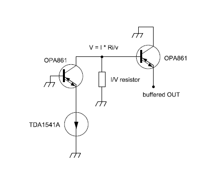

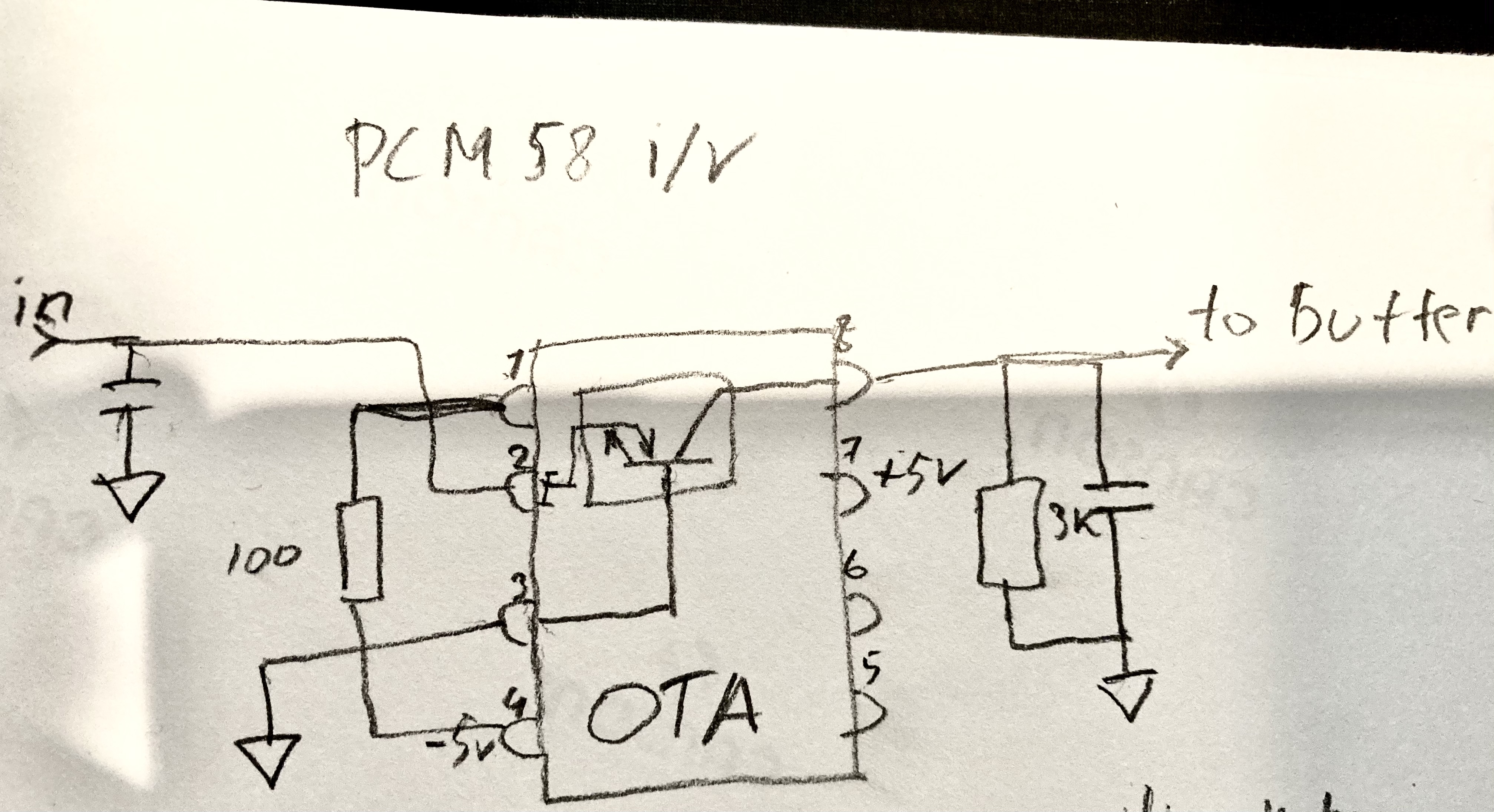

    почему никто не использует это?

  14. #93
    Завсегдатай Аватар для Максим
    24.03.2004
    город у моря
    2,244
    По умолчанию Re: PCM58 Обвязка и особенность звучания.
    Что значит никто, ты же эту картинку взял у Пети Рогича, он-то точно использует.
    Я не так давно предлагал её использовать, вроде как раз в ветке о Пете Рогове. А практически все аргументы "против" изложены в сергиотовских доках к Пете Рогову.
    Ars longa vita brevis est
    Интересно какие, то есть половинка ad844 народная , а этот ещё более интересный девайс нет?

    ---------- Сообщение добавлено 20:19 ---------- Предыдущее сообщение было 15:07 ----------
    По просьбе нескольких форумчан открываю тему.
    По сути opa861 это идеальный транзистор
    Нарисовал схему преобразования, такая простая конструкция заменяет выхлоп «на рассыпухе» и отличается меньшими шумами Нажмите на изображение для увеличения.

    ---------- Сообщение добавлено 20:22 ---------- Предыдущее сообщение было 20:19 ----------
    Как вариант можно использовать буфер встроенный в opa860 и применить собственно его, можно сделать буфер на свой вкус
  21. #100
    Завсегдатай Аватар для Elms
    21.12.2008
    3,352
    По сути opa861
    А 860?
