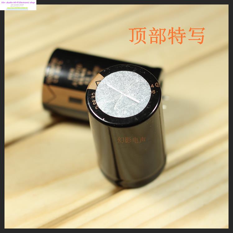

    Насечки, это то, как расклёпаны выводы?
    Типа того))
    Вот они..
    Коста имел в виду взрывной клапан сверху. Мне китайцы прислали такие эльны с пластиком сверху, что сразу навело на подозрения. Были заявлены как 100% оригинал эльна. Под пластиком крест вместо эльновского рисунка клапана, открыл козу, фото оригиналов и того что прислали показал, согласились с козой китайцы под обещание уничтожить все 20 штук и прислать фото уничтоженного, ну я тоже дал 100% китайскую гарантию что уничтожу, сожгу, раздавлю) Так и лежат. И выбросить жалко и ставить страшно куда-то. По емкости ничего криминального, но на какое они реально напряжение?

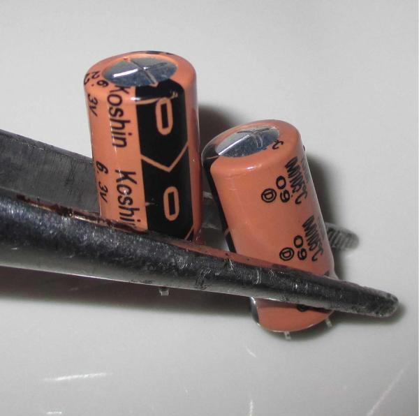

    Я Вам больше скажу)) Конденсаторы Koshin чистокровные китайцы НО! с завода они идут с Элновской насечкой сверху...Вот китайцы их и одевают в любое пальтишко подгоняя только ёмкость и размер.

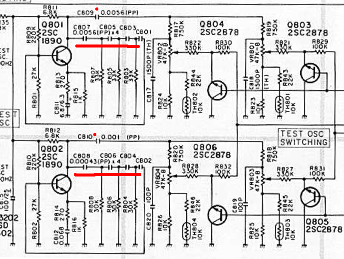

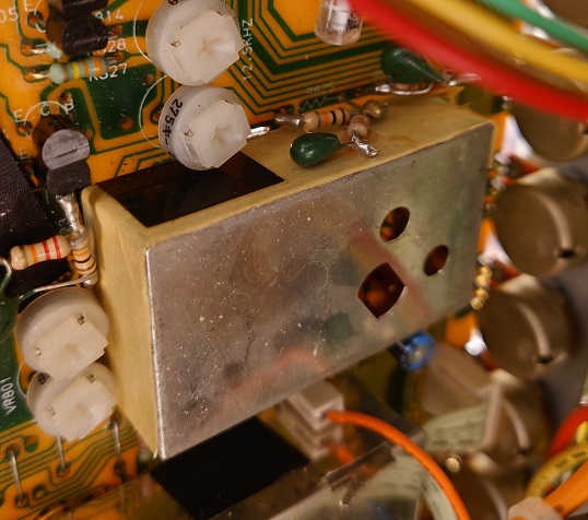

    Дека Alpine AL-85, встроенный осциллятор для калибровки под ленту
Название:	Screenshot (367).png
    Конденсаторы C801-C810 в списке прописаны как Polypropylene и даже прямо на схеме явно помечены как PP.
    А в чем такая ценность именно полипропиленовых конденсаторов в данном приложении? В деке используется практически весь зоопарк: и керамика, и полиэтилен, и лавсан, и слюда и т.п. Но здесь - именно полипропилен. В каком-то несчастном осцилляторе, генерирующем одну и ту же частоту (разве что стабильную) и керамика бы подошла не хуже, если не лучше.
    Я понимаю, что пролипропилен хвалят в собственно звуковых цепях (хотя в УВ там и керамики хватает), но в данном случае это просто тупой осциллятор. Во имя чего тут PP?

    Во имя чего тут PP?
    Предположу, для частотной стабильности.
    Да, но ведь, насколько я знаю, керамика с этой точки зрения даже лучше. И по размеру они меньше...

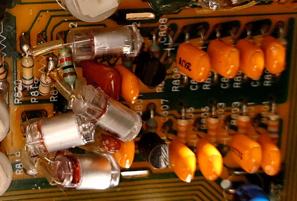

    Вот сами осцилляторы, накрытые экраном
    (не обращайте внимаения на апупеоз навесного монтажа снаружи)
    А вот что там внутри
    Справа - вышеупомянутые полипропиленовые C801-C810 - две оранжевые шеренги.
    А вот слева - мешанина с полиэтиленовыми конденсаторами (C817-820 со схемы выше). Кстати, как видите, один из терминалов - тоже навесной монтаж (???). Чтобы запихнуть все это под экран они вынуждены были заниматься вот таким вот "трехмерно-винегретным дизайном".
    Снова возникает похожитй же вопрос, но теперь про полиэтилен: почему полиэтилен? В чем его ценность именно в этом месте? Почему в этом месте они так держались за этот несчастный полиэтилен, что даже пошли на подобное макраме под экраном?
    Или это просто какая-то особенность японской производственной культуры?

    Полипропилен тот что в прозрачных корпусах похоже фольговый. Это не "несчастный" полипропилен, это очень счастливый полипропилен. Оставьте его там и радуйтесь что такое добро поставили.

    Еще раз, согласно СМ, эти завязанные в узлы конденсаторы слева - это не полипропилен, это полиэтилен. Полипропилен в этой деке - весь оранжевый. В других местах деки тоже еще встречается полиэтилен, и там тоже такие же прозрачные корпуса. Мой вопрос, еще раз, почему вот здесь именно полиэтилен.
    Мой предыдущий вопрос выше был про полипропилен C801-C810. Их вы здесь видите на фотографии после снятия экрана: две оранжевые шеренги.
    Мой второй вопрос про полиэтилен C817-820 - вот эти в прозрачных корпусах, как вы сказали.
    Другими словами, интересует логика выбора типов конденсаторов в такой вроде бы второстепенной подсхеме, как осциллятор. Почему они постарлись запихать в весьма ограниченное пространство под экраном такие относительно крупные варианты, а не использолвали, скажем, керамику?

    C817-820 не увидел на схеме про полиэтилен. Буква P после номинала скорее всего означает пикофарады. То что они прозрачные тоже ещё не означает что это полиэтилен. Я думаю что C817-820 это фольговый полипропилен высокого качества.
    P.s. постарайтесь рассмотреть маркировку этих конденсаторов, зная серию можно найти даташит и всё выяснится.

    Это не полиэтилен, а полистирол.

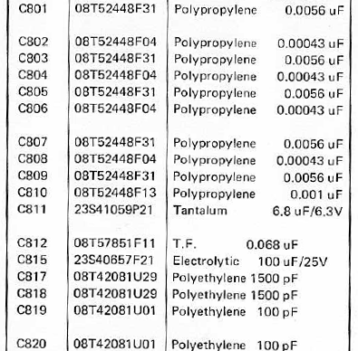

    Типы я беру не со схемы, а из отдельной таблицы в сервисном мануале
Название:	Screenshot (368).png
    Определенное соответствие таблицы с реальностью есть: в таблице полипропилен - на плате оранжевые, в таблице полтиэтилен - на плате "прозрачные цилиндрики". (Да, я понмаю, что это еще не доказвает, что прозрачные цилиндрики - именно полиэтилен.)
    Из маркировки на них только E и номинал
    В любом случае, я занимаюсь заменой именно оранжевых. Заменять эти я не собираюсь - пусть остаются как есть. Вопрос число общеобразовательный.
    ---------- Сообщение добавлено 15:21 ---------- Предыдущее сообщение было 14:59 ----------
    Хотя да, поиск в инете действиельно показывает полистироловые варианты именно в таком оформлении.

    Скорее всего, это сокращенное polyethylene naphthalate или polyethylene terephthalate, то бишь полиэстер, лавсан по нашему.

    "Лавсан" в этой номенклатуре обычно соответствует "Mylar". Несколько Mylar-овых в этой деке тоже есть - в списке они обозначены именно как Mylar. То есть под Polyethylene все таки вряд ли имелись в ввиду лавсановые.

    Не лавсан,а полистирол...более точной ёмкости в коррекцию ещё не изобрели.
