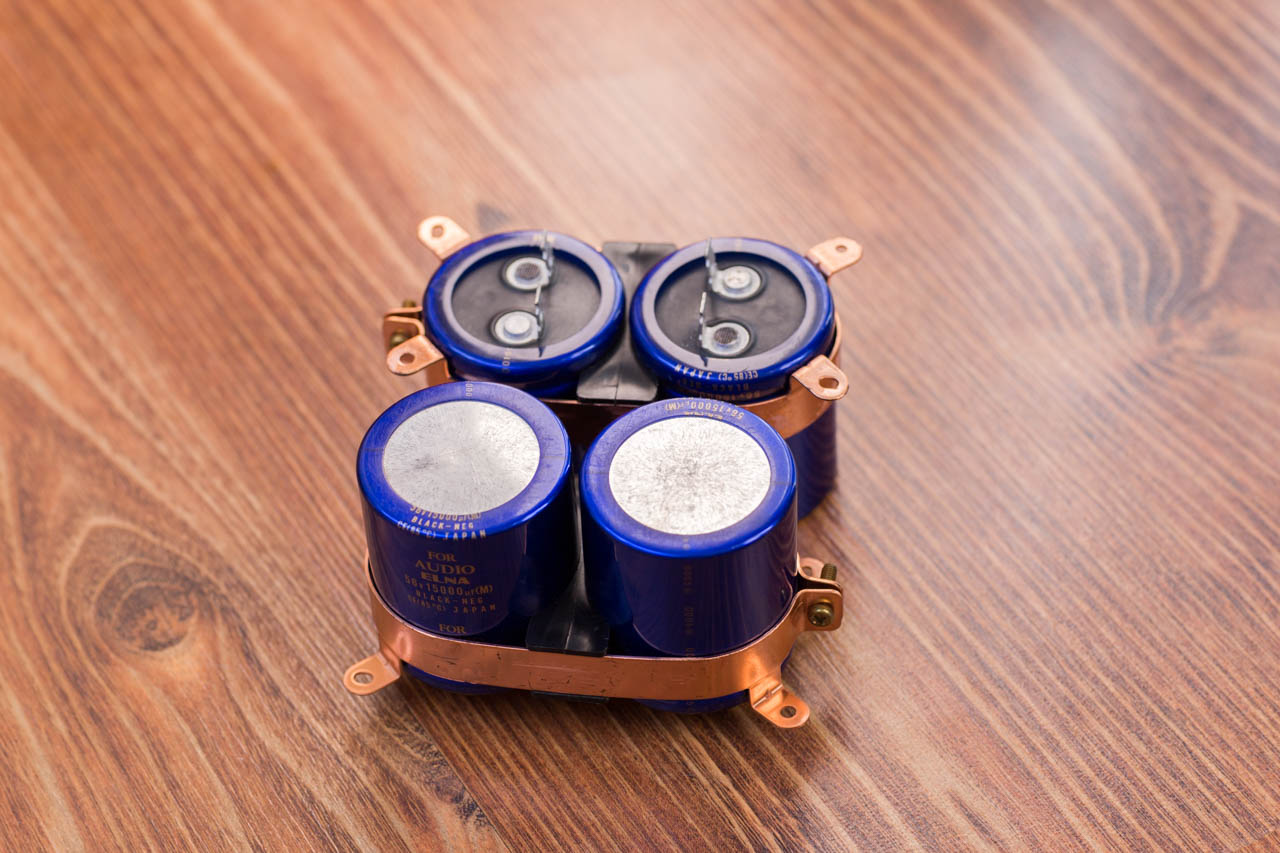

    Есть конденсаторы.Где там "+" и "-"?Нажмите на изображение для увеличения.

    Там должно быть написано что-то типа "BLACK-NEG", что в переводе с ненашего на наш означает "чёрный-минус".

    Спасибо,есть такое.И еще, их паять можно или лучше клеммами подсоединять ?

    Пайка как-то понадёжнее.

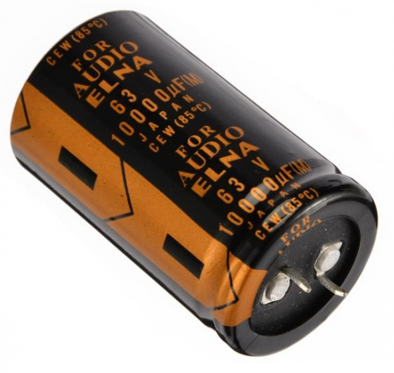

    Купил по случаю конденсаторы ELNA CEW FOR AUDIO:

    Но что-то не могу найти на них не только документацию, но и инфу, что такие фирмой вообще выпускались. Может подделка? В инете есть ссылки по продаже, но никакой документации не нашёл. Что опять-таки наводит мысли о сбыте подделок.

    Tо что на картинке выпускают китайцы и к Элне отношения не имеет. Элна джапан поленилась перевести старые даташиты в цифровую форму и их тупо сдали в макулатуру в 200x-x, что в свою очередь позволяет китайцам рассказывать разные сказки про... "это спец серия", "это с хранения", "это остатки ограниченной серии для ххх бренда" и прочее на что хватает фантазии , и благополучно натягивать шринк под Элну на китайские конденсаторы. Найти подобные серии вне Китая проблематично, а у официальных дистрибуторов просто невозможно. А так, из тех кто их ставит вроде не жалуются

    Я даже не буду спрашивать где брали)) но есть некоторые отличительные признаки по которым можно кое что понять. Нужно родное фото хорошего качества(Ножки,принт,насечки,размеры,вес)
    А так это https://www.elna.co.jp/en/capacitor/.../pdf/lao_e.pdf

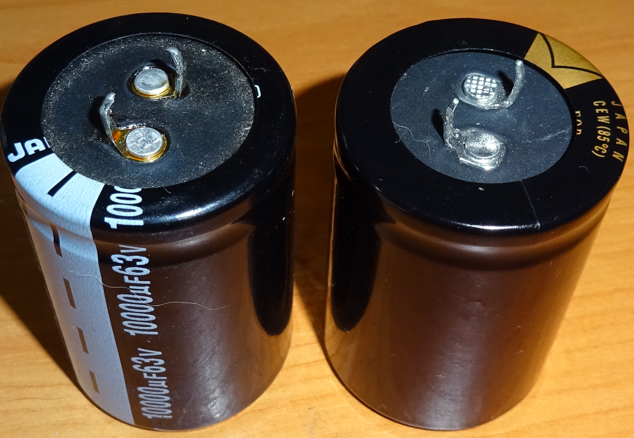

    Похоже на подделку, т.к. по габаритам соответствует стандартному Jamicon LP, а должен быть больше. Но это не ELNA LAO. ELNA с такими габаритами это либо 6800х63В, либо 4700х80В. А этот 10000 мкФ. Я добрался до простенького измерителя С и ESR на микроконтроллере, и сравнил эту елну и джамикон. Результаты практически одинаковы по ёмкости (9600 и 10200 мкФ), а ESR прибор показывает 0.

    А насечки? на елне

    Правый - елна. Насечки, это то, как расклёпаны выводы? Джамикон (слева) паяный, поэтому выводы в основании желтые - канифоль.

    ... т.к. по габаритам соответствует стандартному Jamicon LP, ...
    Ну если "по габаритам" сравнение вести, то под этикеткой могут быть и Nichicon-ы KG или KS)),
    а почему бы им не быть теми же Teapo, Hitano или же Saxcon-ами...?!
