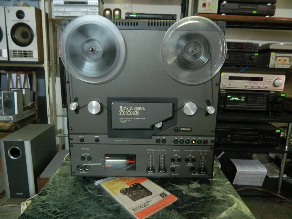

    ОЛИМП-003 родные головки ГПФ (5хх серия) не советую его, Электроника-004 видел версию с мягкими головками, можно по недосмотру нарватся.
    Я не понимаю, что делает переводчик, переводчик плохо переводит. У Олимпа плохие головы?
    Они стеклянные?

    Которые на фото не стекло! У ОЛИМП-003 стекло но плохое, первое поколение. Ищите модель с головками номер которых начинается на 7хх.
    Na zdjęciu nie szkło! OLIMP-003 złe szkło, liczba głowic zaczyna się od 5xx. Potrzebujesz numeru głowy, aby zacząć od 7xx.

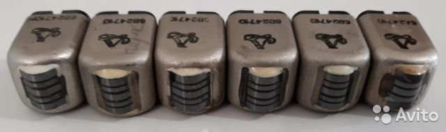

    Вот так выглядит стеклоферритовая головка

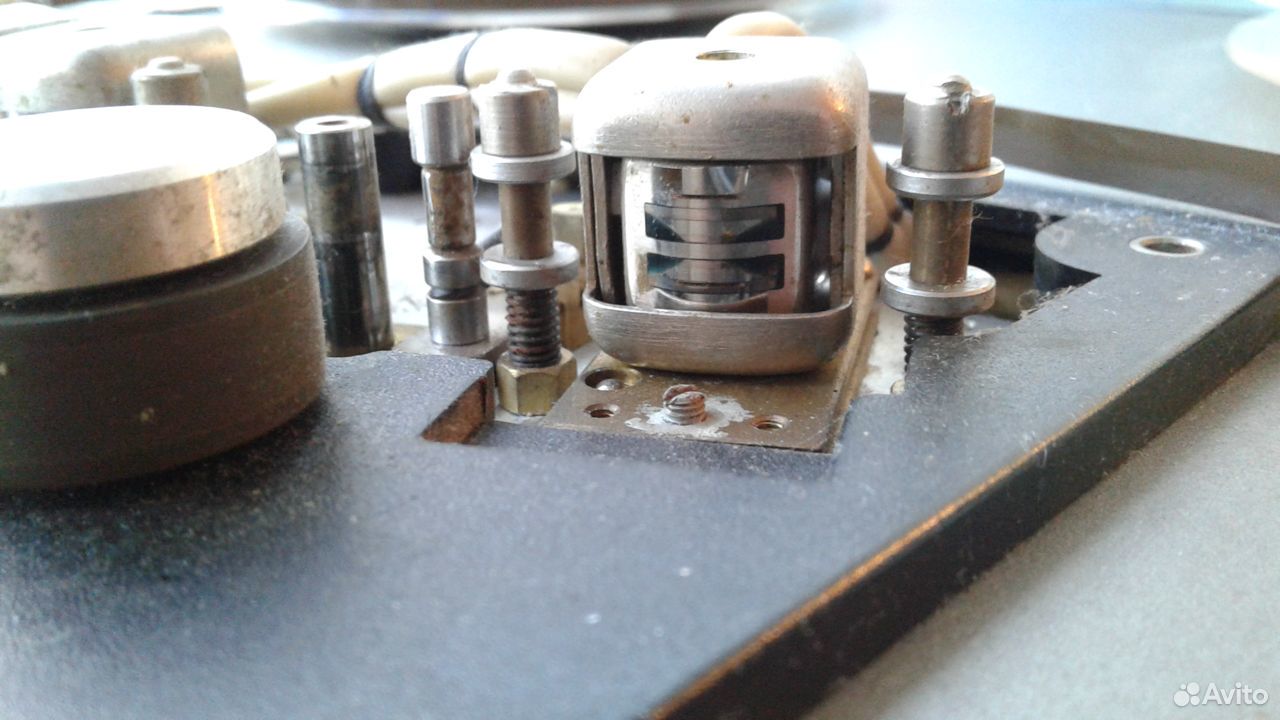

    Головы «Ростов-112», хоть и стеклянные, плохого качества? Куплю оба магнитофона - один ростовский, другой олимп или электронику. Ростов выглядит так:
    https://www.olx.ua/obyavlenie/magnit...s-IDJjGVq.html
    Постоянно ищу электронику, но дело непростое, продавцы не хотят фотографировать головы, не отвечают на OLX или не хотят их присылать магнитофона.

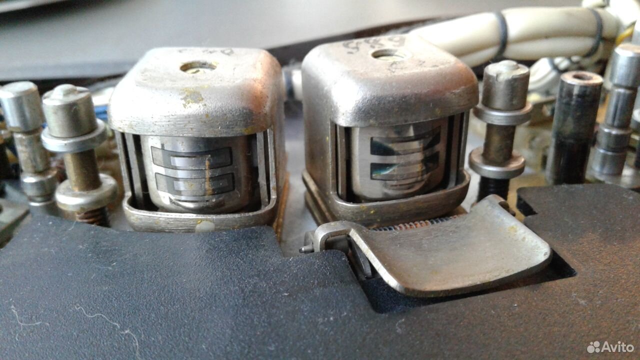

    Я понимаю. Так что не увидеть оборудования на месте всегда будет риск. Так что мне придется рискнуть.
    Нашел такую ​​магнитолу. У него такие хорошие головы? Продавец прислал мне фотографии.
    Фотографии продавца выглядят как "хорошие":

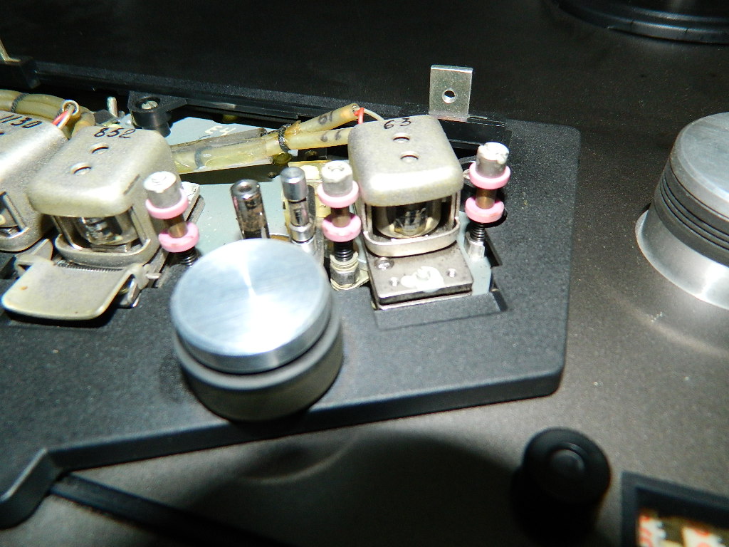

    Это Электроника -004 ( с керамическими стойками- самоделка).. На крышке головок "неправильная" надпись.

    И будут ли такие вставленные «вручную» головки вообще правильно записывать на такой магнитофон?
    Это "плохие" стеклянные головки на фото?

    Похоже на заводскую установку головок.
    Это хорошие ......710 головы.
