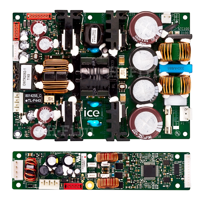

    Нужна помощь со сборкой и подключением 4-х канального усилителя на модулях IceMatch.

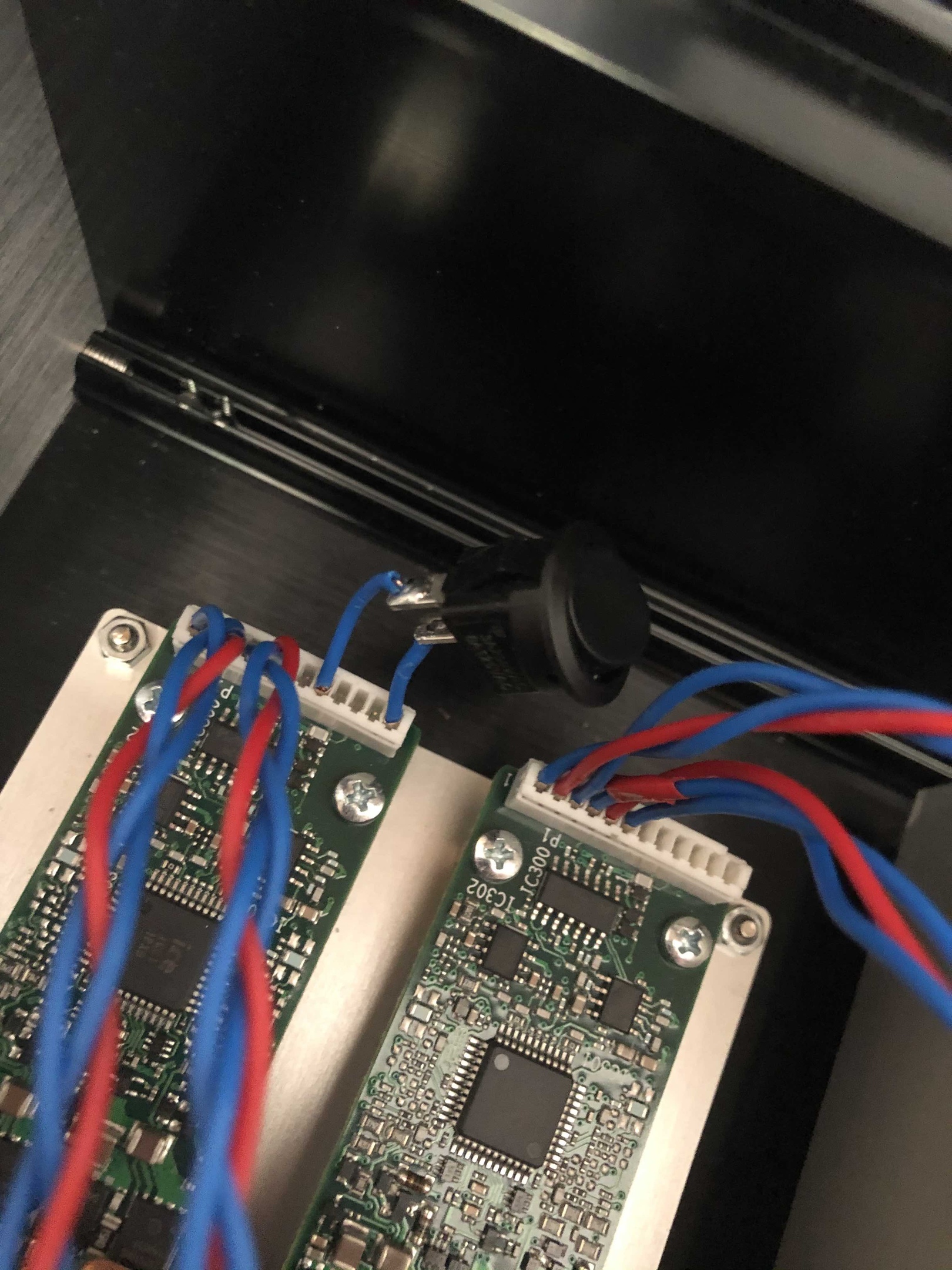

    Даже не верю что проблему с щелчками получилось решить, когда сижу второй день с этим.
    Страница 40. Там есть такие строчки:
    Disable
    The disable pin is used to control the switching of the amplifier. When pulled to ground, the switching of the power stage will stop and the power
    consumption of the module is greatly reduced. It is recommended to keep the pin pulled low during the power on/off cycle of the ICEmatch
    system, as this will lower amplifier on/off amplifier “plop”
    Замыкая у P1 на плате усилителя, пин 8 (disable) и землю усилителя (например 12) останавливается питание усилителя. Поставил на этот пин кнопку, замыкая усилитель выключается. И о чудо, щелчков нет при замыкании/размыкании.
    Выход из всей этой ситуации - вывести кнопку на блок, и последовательно включать питание после включения питания усилителя.

    Завсегдатай Аватар для DrModd
    17.07.2019
    1,053
    По умолчанию Re: Нужна помощь со сборкой IceMatch
    Попробуйте
    Повесьте параллельно электролитический конденсатор, микрофарад 10, вероятно будет запускаться с замедлением без щелчка
