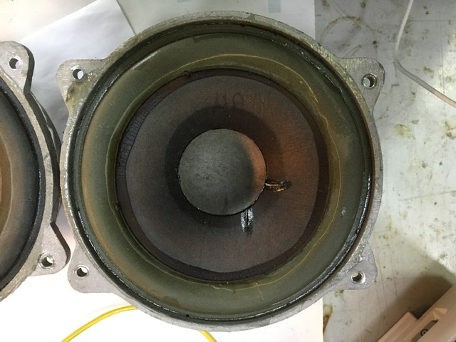

    Есть у меня пара таких головок. Надо?
