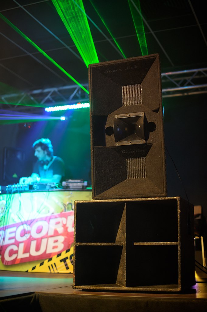

    У меня не совсем MT-122 были, у меня своей конструкции, там рупора посложнее на мид - с предрупорной камерой.
    А так по 1 на сторону хватало если площадка не широкая - ДН у них узкая.

    супер, а внизу вроде не ЧВР или то мид-бас
    Это W-bin - мидбас. Сабы 8 шт стоят под сценой.
