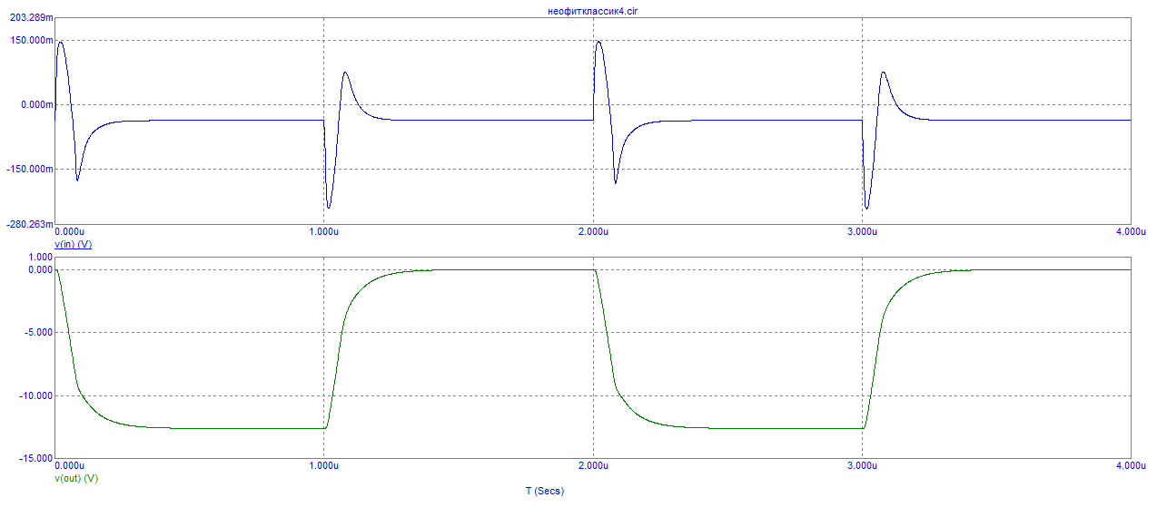

    Убери ОУ со входа и добейся низкого Кг за счет линейности всех звеньев усилителя,
    может тогда ИХ на место встанет рядом с короткими трактами.
    неофитклассик.cir
    эта моделька дает очень не плохие параметры ИХ,
    почти короткий тракт с минимальной ошибкой регулирования и коротким временем регулирования
    с батарейкой моделька в подвозбуде.
    Последний раз редактировалось wert; 13.10.2020 в 13:01.

    По умолчанию Re: Простой усилитель напряжения для ВК Неофит
    В профиле может еще фото жены и любовниц дать? А по сути схема то отработанная,не сбоит и не троит.
    резистор 47ком параллельно конденсатору в интегрирующей цепочки вложенной оос поставить и все. усиление перераспределится и устойчивость значительно вырастет.искажения останутся прежними.

    ОЭ и с оу на своем месте
    Если с целью максимальной линеаризации выходного каскада ОУ то возможно,
    но почему древняя 153УД2?
    эта микросхемка в усилителе всю ИХ разваливает.
  13. #92
    Аватар для .Васильев
    04.04.2007
    10,762
    ну захотелось и эти использовать.
    С уважением Максим.

    Вобщем ун такой.
ID:	384136   Нажмите на изображение для увеличения.
Название:	неофитклассик4 меандр.PNG
