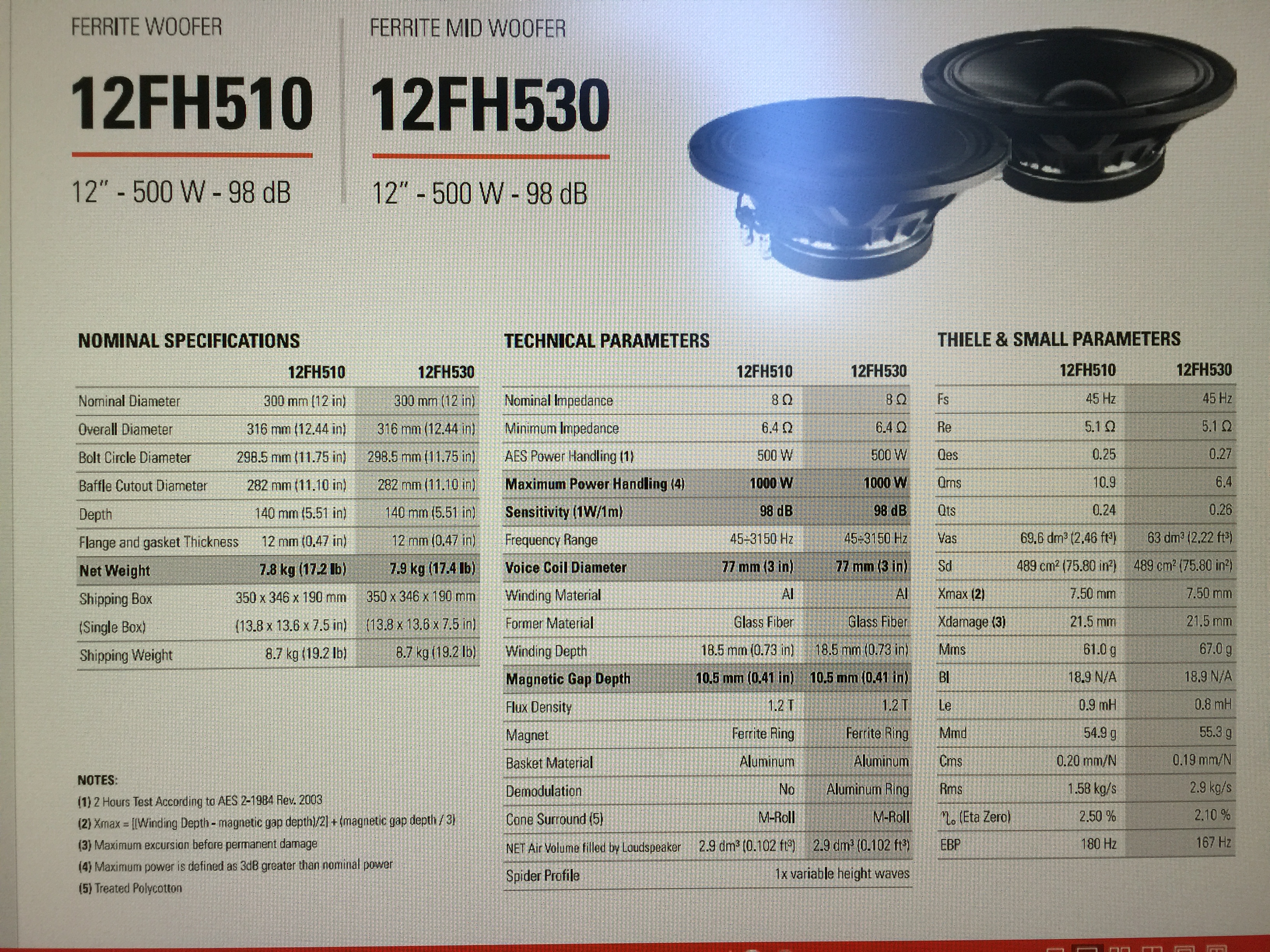

    Вот две ДГ из проспекта производителя в одном масштабе. ДГ отличаются рядом параметров, что влияет на АЧХ. Анализируйте.

    Высота и острота пика указывает на способности мотора и подвеса ДГ.

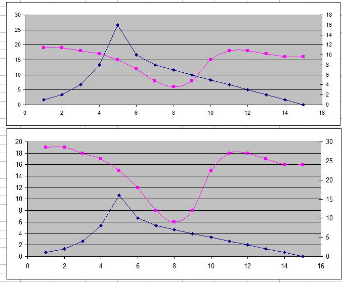

    Ещё раз, на одной картинке НЕ может быть двух графиков в одном масштабе по вертикали, для АЧХ ДБ-лы, для импеданса Ом-ы. Что тут непонятного?
    Изучите теорию параметров Тиля-Смолла.

    Не надо смотреть "относительно" на графики, нарисованные в разных масштабах.
    Вот смотри:
    На нижнем синяя кривая всегда ниже розовой, а на верхнем - синяя выходит и выше.
    А обе кртинки построены с одних и тех-же данных.

    Завсегдатай Аватар для Martyn
    01.11.2017
    1,511
    По умолчанию Re: Разная высота резонансного пика динамиков
    Вот смотри:
    Более того, розовая кривая даже выглядит по другому! И все это только из-за масштаба.
