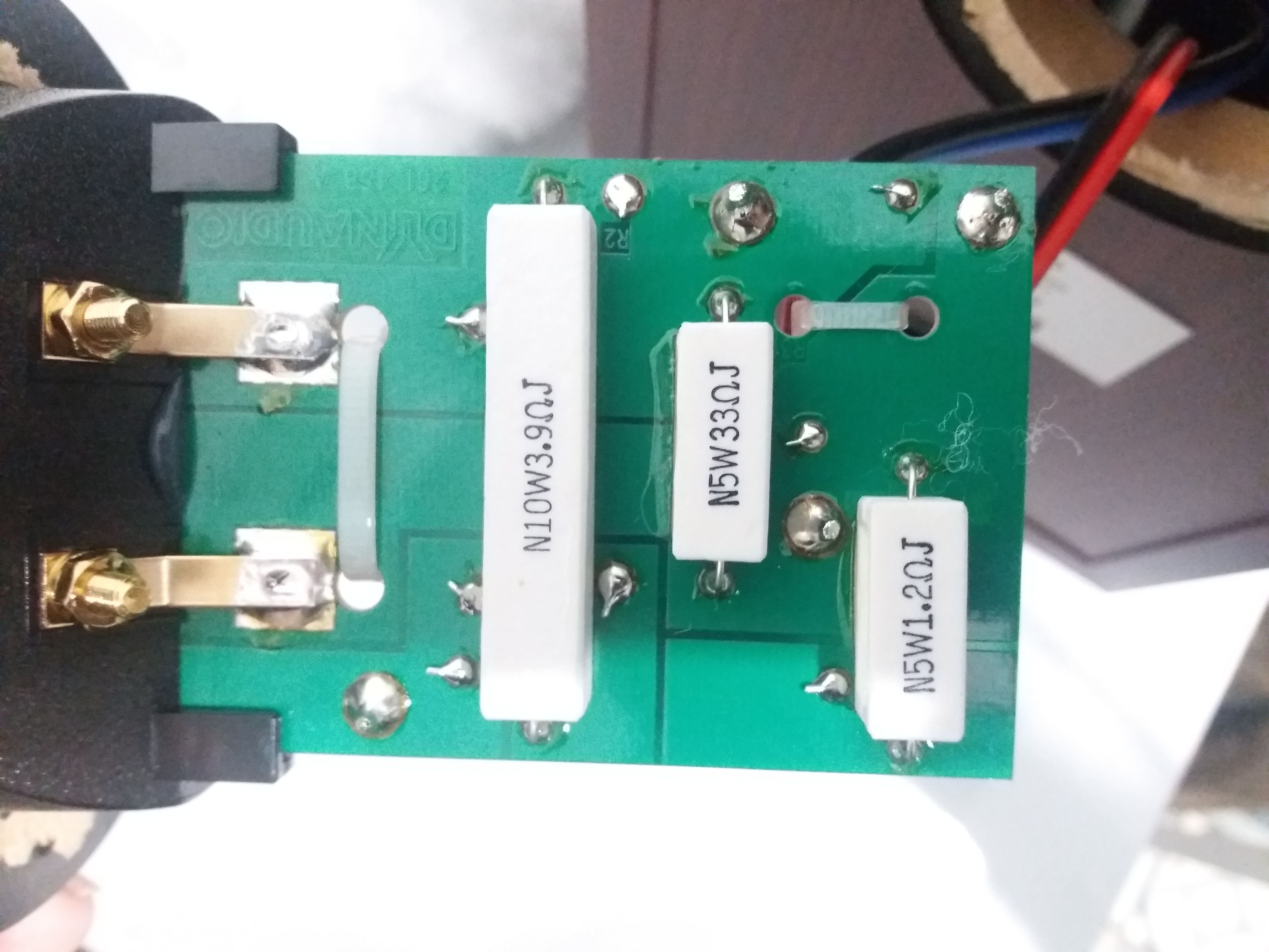

    Хочу кросс им твикнуть. Индуктивности трогать не буду, они намотаны довольно тонким проводом, вч на воздухе, нч, по моему феррит в сердечнике Наверняка активное этих индуктивностей входит в схему фильтра, так что просто так не заменишь. Ну может на нч, поменяю, хотя бы с сердечником из трансформаторной стали. Замерить индуктивность мне есть чем.
    Но вначале хочу заменить емкости, на вч стоит Bennic XPP металлизированный пропилен, заменять наверное не стоит, может зашунтировать его кзк оранж лайн 0,1мкФ? Чуть емкость возрастет.
    На нч стоит неполярный электролит на 15мкФ, вот его точно надо менять, у меня к73-16 есть, 15мкФ наберу, вроде неплохие отзывы о них были, хоть и лавсан, но все лучше электролита. Ну и вариант заменить на к78-19, или белый кзк.
    Что скажете?

    Ориентировка НЧ катушки и ВЧ катушки - неправильная, НЧ катушку надо на плате повернуть на 90градусов, ВЧ катушку поставить на "попа".
    Электролит там последовательно с резистором 3,9 ом - замену на пленку вряд ли услышишь.
    Полипропилен на пищалке, если менять, то на однозначно более качественный и никаких "бутербродов". И это должен быть заранее "прогретый" суток 15-20 конденсатор.

    По плате видно что ВЧ динамик просто зашунтирован индуктивностью и сопротивлением 33 Ом. И все! Остальное относится к НЧ.

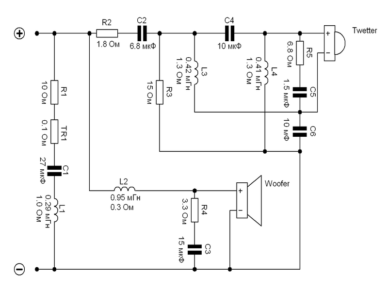

    Я срисовывал схему Audience52, кажется, что отличается от 2/7 только цобелем R1 C2.
    Всё что я видел у кзк, все кондеры в минус по емкостям, я замерю те что стояли и пропиленом, или фторопластом подгоню кзк под емкости стоковых. Теперь что делать с катухой на феррите? В принципе я могу намотать на воздухе такого-же номинала (измерю, есть чем), но активное будет другим, скорее всего меньшим, что если последовательно с индуктивностью включить резистор для компенсации разницы по активному со стоковой индуктивностью?

    23.11.2006
    2,479
    По умолчанию Re: Dynaudio DM 2/7
    Вот как-то так примерно. На яндекс картинках нашел. Якобы схема 52 SE. Единственное - тут немного неудачно нарисовано, на самом деле там просто фазовыравнивающий мост на пищалку. Если головки на передней панели разнесены по другому, то скорее всего потребуется корректировка номиналов.
    На рабочем компе есть печатка от 52 с выпаянными деталями, подсвеченная снизу. Там все видно и подписано, но это во вторник теперь. Если раньше не найдёте. И да, там катушки такие же (в отличии от se) и смотрят обе вверх. И тут возникло впечатление что в 2/7 специально направили одну на другую чтобы цена оправдывалась не только отделкой шпоном.
