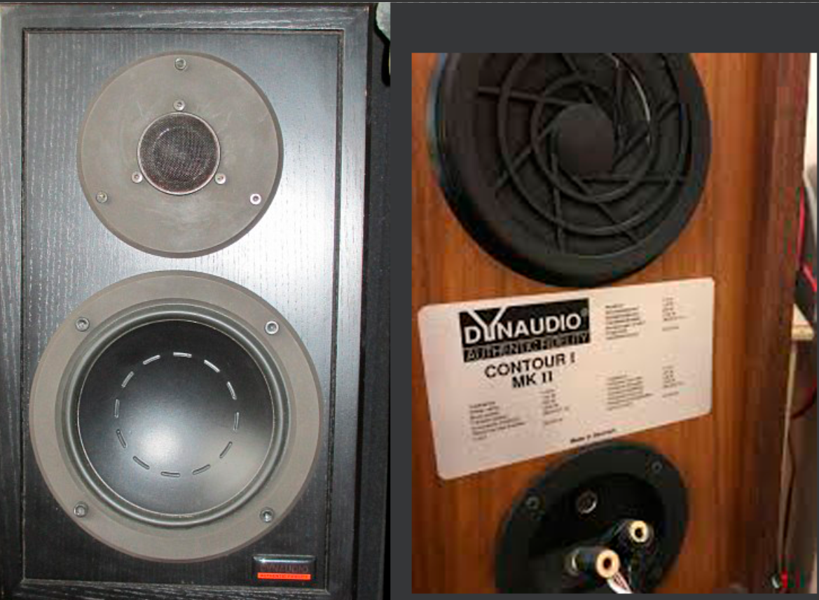

    Хочу кросс им твикнуть. Индуктивности трогать не буду, они намотаны довольно тонким проводом, вч на воздухе, нч, по моему феррит в сердечнике Наверняка активное этих индуктивностей входит в схему фильтра, так что просто так не заменишь. Ну может на нч, поменяю, хотя бы с сердечником из трансформаторной стали. Замерить индуктивность мне есть чем.
    Но вначале хочу заменить емкости, на вч стоит Bennic XPP металлизированный пропилен, заменять наверное не стоит, может зашунтировать его кзк оранж лайн 0,1мкФ? Чуть емкость возрастет.
    На нч стоит неполярный электролит на 15мкФ, вот его точно надо менять, у меня к73-16 есть, 15мкФ наберу, вроде неплохие отзывы о них были, хоть и лавсан, но все лучше электролита. Ну и вариант заменить на к78-19, или белый кзк.
    Что скажете?
    Да, заодно присоветуйте на чем сделать саб, низа у этих полочников маловато, хочу поддержать снизу сабом. Очень низко не надо, 40Гц за глаза, главное чтобы не отставал от сателлитов. Ну и объем не очень большой, 25-30л чистыми, больше не желательно. 8-10", двенашки все равно такой не будет.

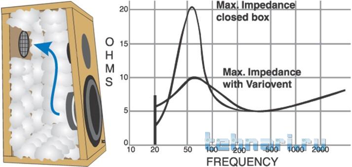

    Я собираюсь попробовать на диатонах 66, они как раз ЗЯ и 10"
    По площади только смотрите, чтобы были сопоставимы с самой головой. Для 10" варик менее 8" не ставьте. Уже определились как будете изготавливать? Если из подручных средств, то перегородки отнимают половину площади вариовента. Тогда нужно ставить парочку. Объемом тоже нужно поиграться, у меня вышло гораздо меньше, чем требовало оформление для чистого ЗЯ. Хорошо бы иметь в макете сдвигаемое дно, с установленным в него вариовентом.
    Аватар для Delta213
    23.01.2006
    Астрахань
    4,403
    По умолчанию Re: Dynaudio DM 2/7
    По площади намного меньше, ф150мм, у динамика площадь 500см^2, у вариовента 176, мало? Я смотрел картинки, пропорции у динаудио примерно такие-же.
    Указ Петра I от 09.12.1709:
    11,141
    Я смотрел картинки
    Когда макет будете крутить, то просто послушайте работу вариовента, его рабочий шум.
    На первом месте структура баса на слух.
    На втором объем корпуса, т.к. плодить лишние литры не нужно.
    На третьем "фыркание". Варик хоть и сзади, но на полном давлении будет мешать. Особенно на композициях, где сначала ударные без СЧ в спектре.
    Да, но там никак не 10" с его смещением.
    Без макета не пилите начисто. Никаких расчетов нет в природе. Настроить по импедансу легко, но кроме импеданса это ни о чем не говорит, в смысле, вариовернт работает и больше ничего, только на слух гонять. Нужен макет с переменным объемом. Либо пенопласт забрасывать.
    ---------- Сообщение добавлено 13:04 ---------- Предыдущее сообщение было 12:57 ----------
    у динаудио
    а если посмотреть не на рисуночки, то
    Будьте готовы, что бас исчезнет, а появятся НЧ-инструменты

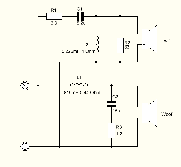

    У меня на подходе ламповый однотактник, и вот подумалось, а что если в 2/7 убрать пассивные фильтры, вывести писчаль на отдельные терминалы и сделать активную двухполоску. На низ у меня будет Д класс от сусмастера, а на твиттер ламповый однотакт. Раздел у 2/7 2,6кГц, у меня еще пара двухполосных АС есть, там раздел 2,5кГц, сделать активный фильтр где-то посередине.
    Что скажете?

    На сколько я понимаю, стоковый фильтр второго порядка, какого порядка делать активный фильтр? LR2 или LR4 ?
