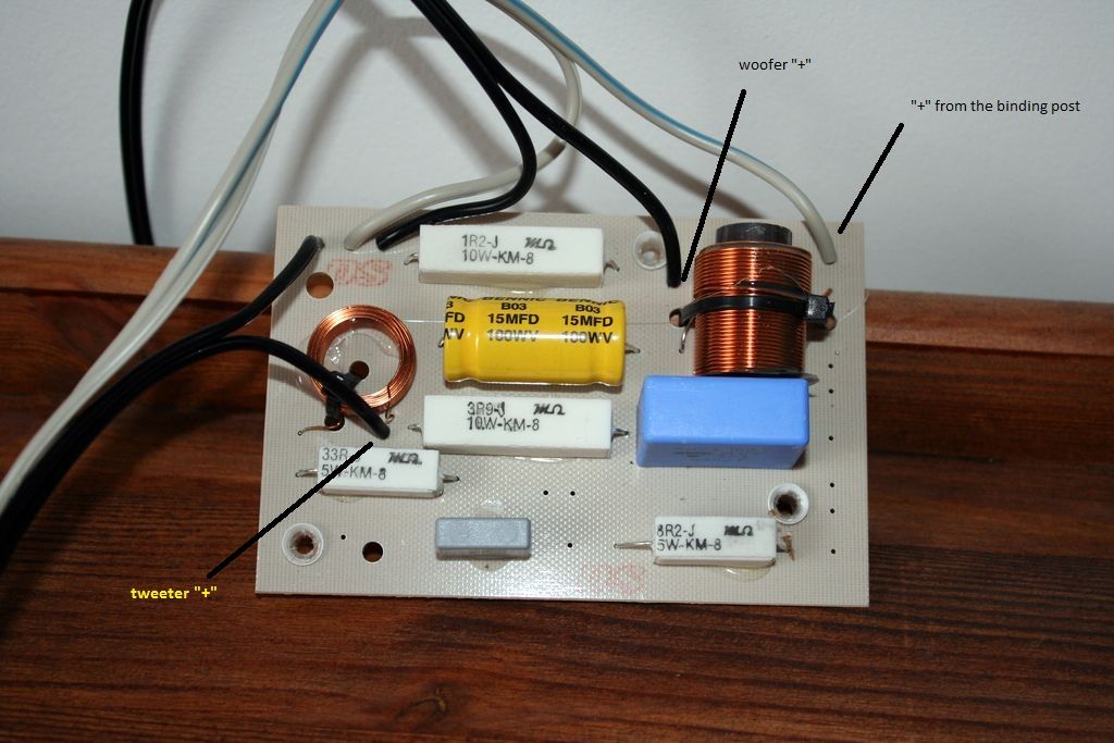

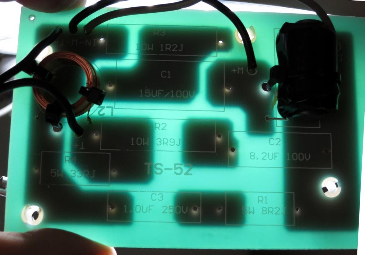

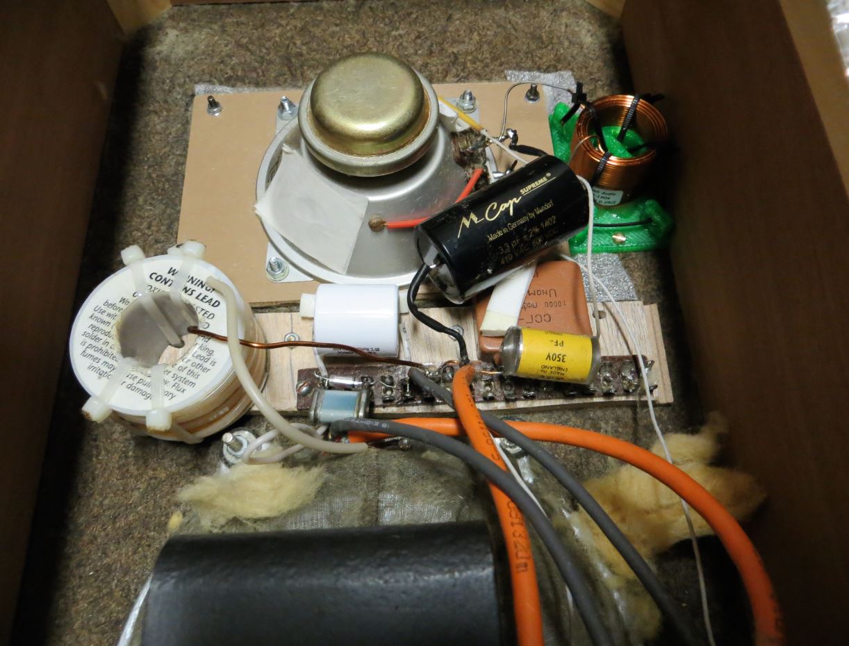

    Хочу кросс им твикнуть. Индуктивности трогать не буду, они намотаны довольно тонким проводом, вч на воздухе, нч, по моему феррит в сердечнике Наверняка активное этих индуктивностей входит в схему фильтра, так что просто так не заменишь. Ну может на нч, поменяю, хотя бы с сердечником из трансформаторной стали. Замерить индуктивность мне есть чем.
    Но вначале хочу заменить емкости, на вч стоит Bennic XPP металлизированный пропилен, заменять наверное не стоит, может зашунтировать его кзк оранж лайн 0,1мкФ? Чуть емкость возрастет.
    На нч стоит неполярный электролит на 15мкФ, вот его точно надо менять, у меня к73-16 есть, 15мкФ наберу, вроде неплохие отзывы о них были, хоть и лавсан, но все лучше электролита. Ну и вариант заменить на к78-19, или белый кзк.
    Что скажете?

    Да, заодно присоветуйте на чем сделать саб, низа у этих полочников маловато, хочу поддержать снизу сабом. Очень низко не надо, 40Гц за глаза, главное чтобы не отставал от сателлитов. Ну и объем не очень большой, 25-30л чистыми, больше не желательно. 8-10", двенашки все равно такой не будет.

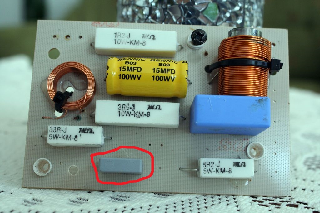

    Последовательно с R1 (8.2) какого номинала емкость стоит, С3? Она не должна быть большой, где-то 0,01 мкФ
    Указ Петра I от 09.12.1709:
    По умолчанию Re: Dynaudio DM 2/7
    На плате нарисовано 1мкф.
    Аватар для Delta213
    23.01.2006
    Астрахань
    4,402
    Не может быть! Как по габаритам, так и по емкости, 1мкФ это очень много в этом месте.

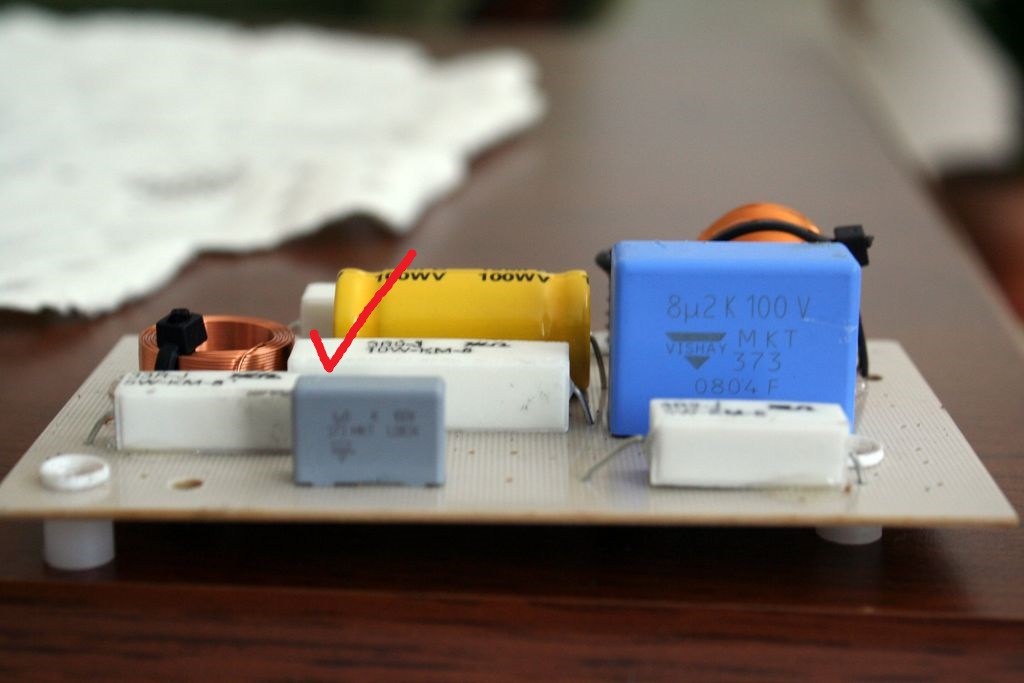

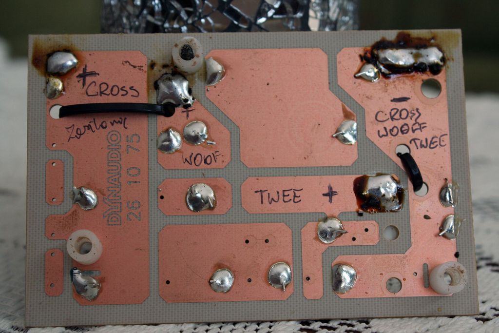

    На плате (заводской) указан такой номинал. С габаритами все нормально, там же голубенькие кирпичики стоят а не радиальные конденсаторы.
    ---------- Сообщение добавлено 09:36 ---------- Предыдущее сообщение было 09:34 ----------
    Да,1мкФ+8R2. Кто-нибудь может объяснить почему так? Это-же не режектор? Выравнивание импеданса, компенсация индуктивности кабелей?
    Delta213, эту цепочку (R1 C3) можно навесить на клеммы не снимая терминал, попробуйте. Мои колонки ещё в пути.

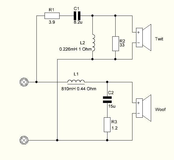

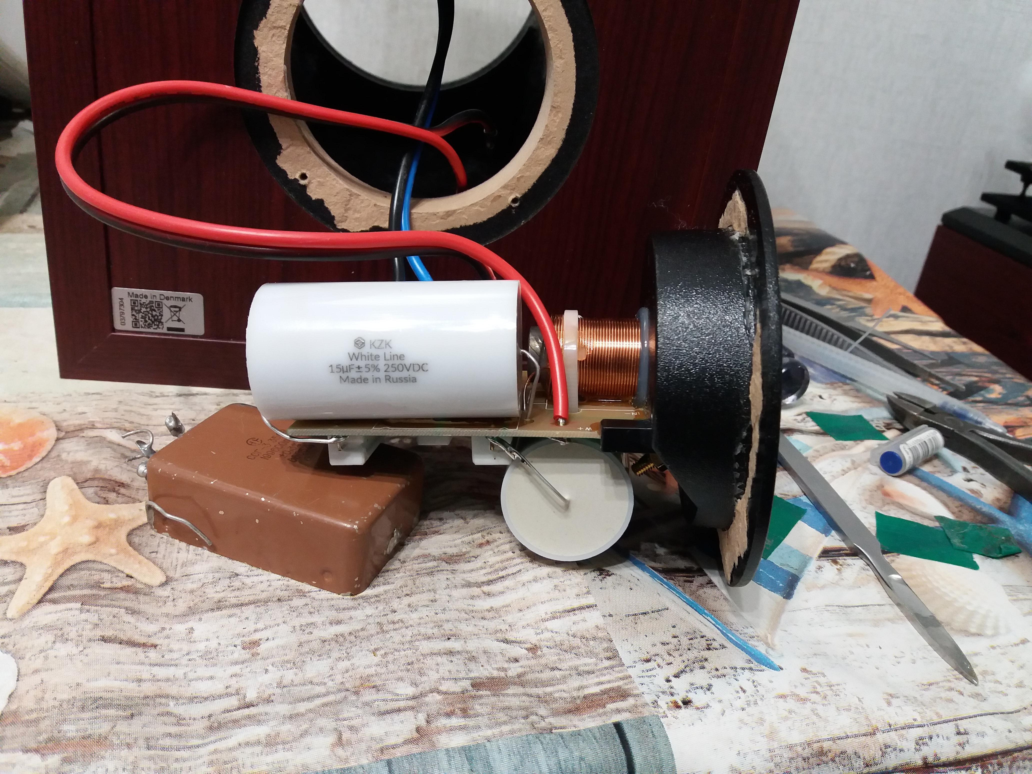

    Заменил кондеры на KZK White, они оказались гораздо крупнее стоковых, но в итоге все влезло. Ёмкость Бенник на 8,2 оказалась почти ровно 8, чуть больше, это у двух так. А емкость бенник электролита на 15, оказалась чуть больше 15,4. Схема с измеренными индуктивностями. Ту что на феррите буду тоже менять, но сначала ее надо рассчитать и намотать.

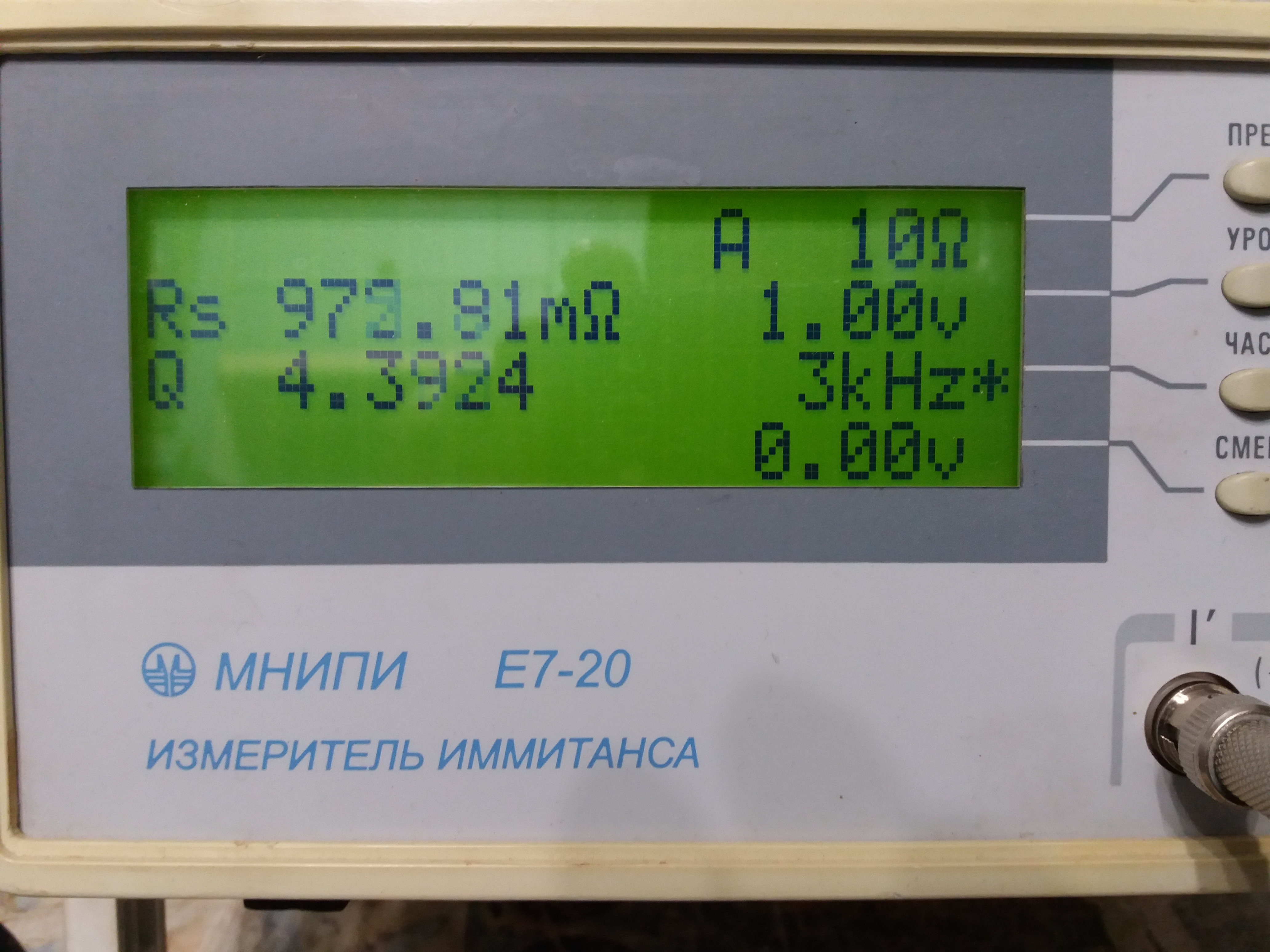

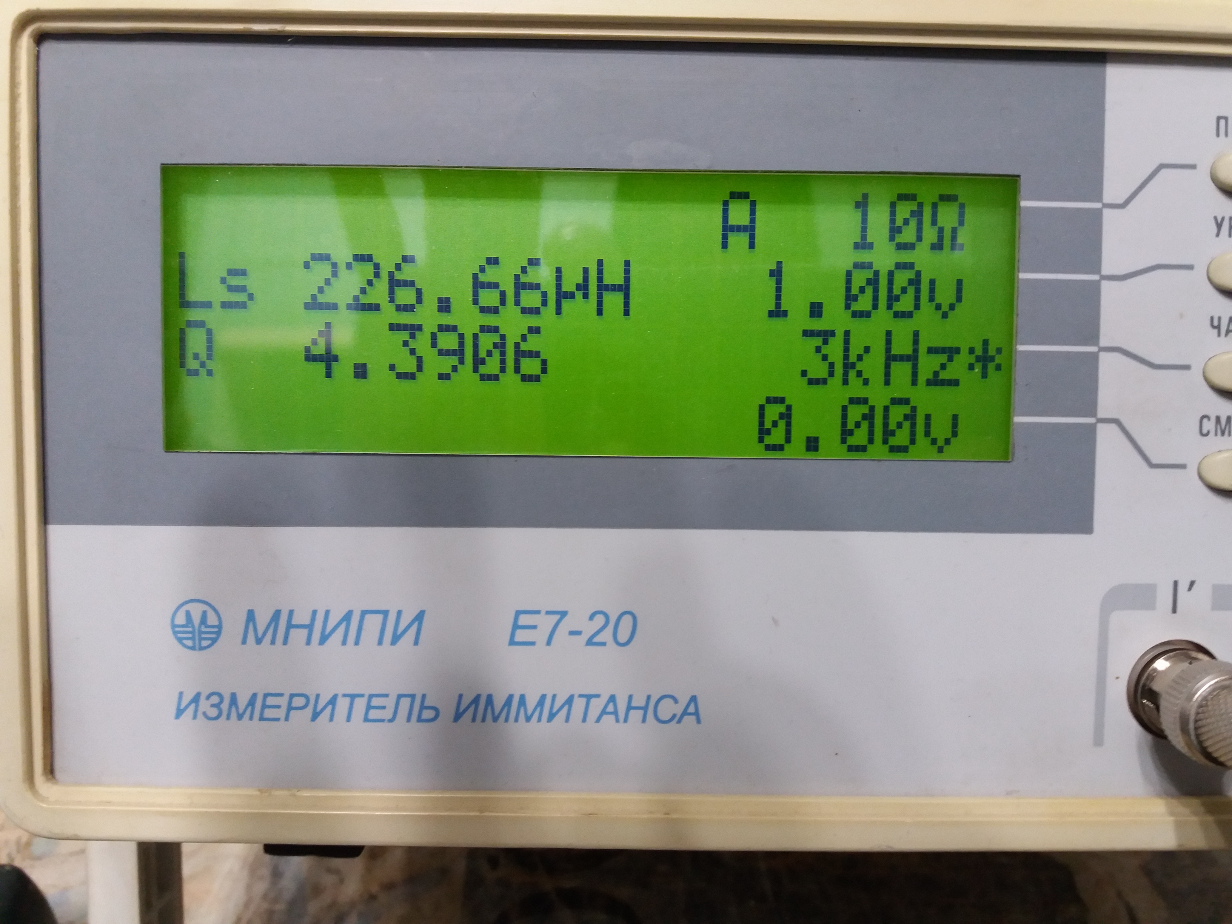

    Opss чета я лоханулся с индуктивностями, раз так в 1000. Поздно уже было, спать хотел
    Активное забыл сфоткать, но там чуть меньше 0,5 Ом, 0,48 где-то так. А, подписал жеж 0,44

    Прикинул в онлайн калькуляторе катушку на бобине от припоя:
    Может на трансформаторном железе сделать, на I core? Будет значительно компактнее. Родная похоже на феррите.

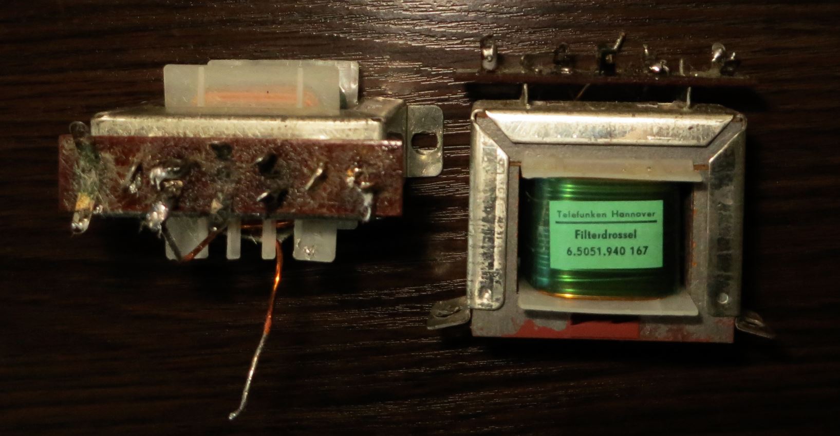

    Лучше мотать проводом 1,8 мм - как мотали на советских старых колонках и без сердечника.

    Пока ждал заказную катушку, тоже намотал на бобине от припоя Кардас. Провод сматывал с советской безсердечниковой катушки - она по номиналу бы вам как раз подошла, по размерам она наружным диаметром около 15 см.
    А стояли у меня немецкие катушки на Ш-железе с прокладкой, так вот разница в звуке была просто ощутимая. Пробуйте безкаракасную катушку толстым проводом, потом даже смотреть не будете на катушки с сердечником. Или есть катушки намотанные плетёнкой - скруткой из трёх проводов. Про катушки намотанной фольгой - спорные отзывы - кому то нравится, кто-то плюётся.
