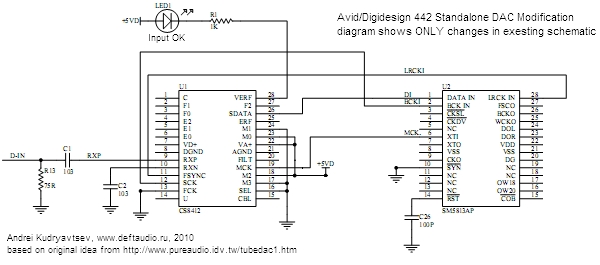

    Глобально хочется получить в одном корпусе:
    - Потоковый стример (Volumio) c ЦАП (2хAD1860) - RPi => I2S (без клока) => Конвертер => I2S => SM5813 => 2хAD1860 с родным выхлопом
    - ЦАП (2хAD1860) со входом SPDIF - CS8412 => SM5813 => 2хAD1860 с родным выхлопом
    По второму пункту в Интернете есть работающая схема перекоммутации - и здесь вопросов нет.

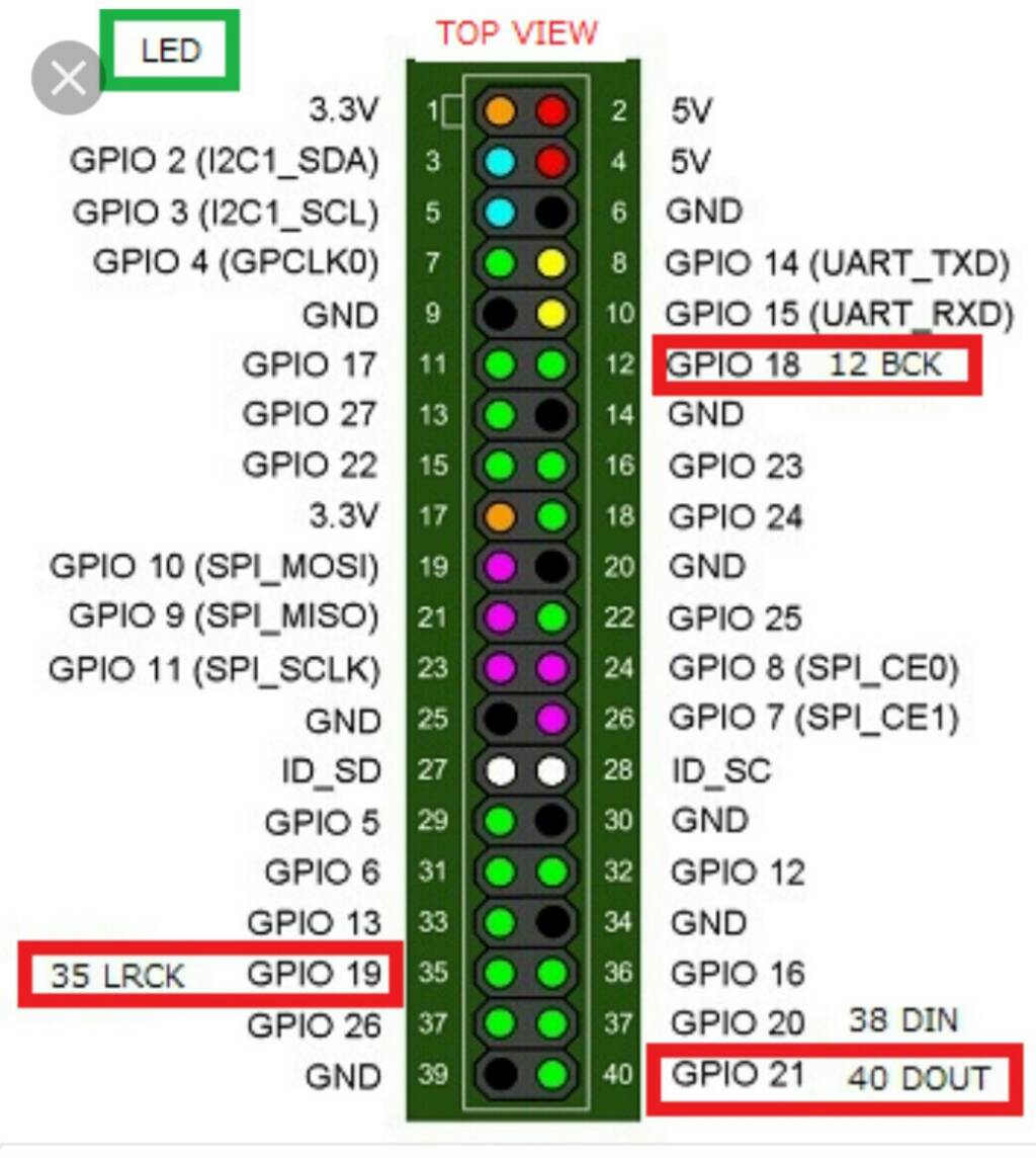

    По Volumio пытаюсь подключить следуя следующей логике:
    Выход I2S RPi не несет в себе сигнал Clock

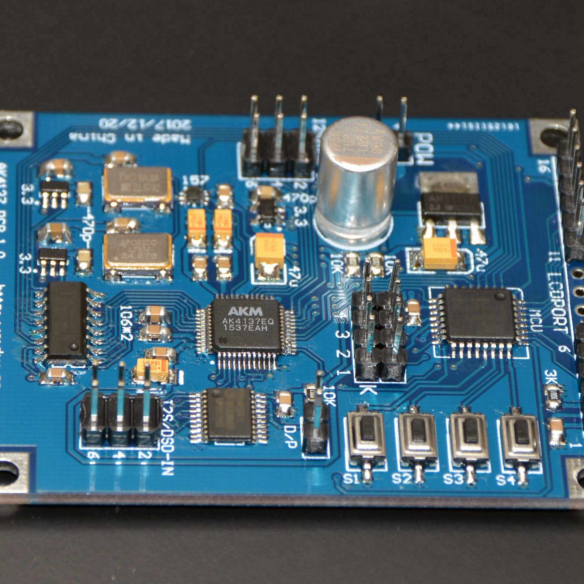

    Этот выход подключаю ко входу конвертера
    Выход с конвертера подключаю по дата-шиту к SM5813, которую перенес на панельку и отогнул необходимые для коммутации ножки.
    Сигнала на выходах AD1860 нет
    Собственно вопрос:
    Какие настройки входа и выхода AK4137 нужно выставлять?

    А на контактах GPIO (12, 35, 40) есть данные при воспроизведении файла?
    То есть вопрос в том, правильно ли настроен вывод на I2S в Volumio. Там должен быть выбран вывод через I2S и "generic-dac" или "hifiberry-dac".
    Аватар для aleev
    14.02.2020
    5
    По умолчанию Re: Подружить RPi (Volumio) с Avid 442

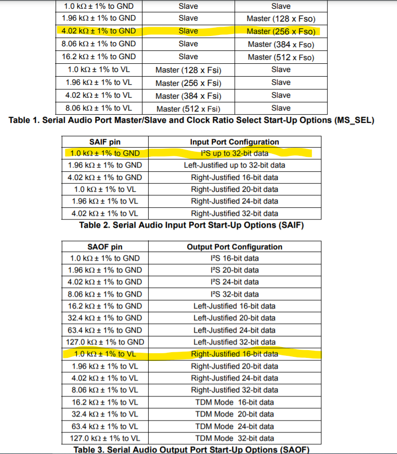

    В Volumio выбран внешний DAC. Пробовал и generic и hifiberry - в обоих случаях сигнал на пинах PRi есть.
    Я их подаю на AK4137, установив вход (по моему пониманию) PCM I2S.
    НА выходе перебирал все варианты RJ 16-bit - звука нет.
    Я же правильно понимаю - это RJ?
    Это RJ16.
    RJ - самый неуниверсальный формат, поскольку ему надо сразу указывать разрядность - 16, 24 32.
    Philips-I2S и LJ в этом плане получше.

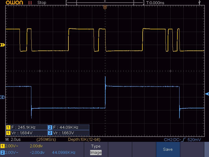

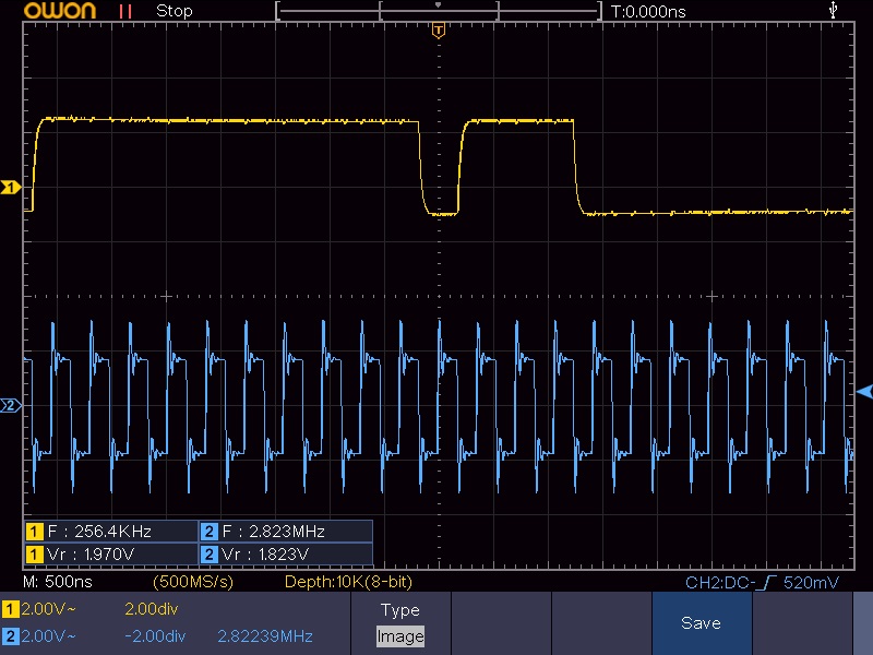

    Да, передаю 4 линии на фильтр. Фильтр стоит в панельке и именно эти ноги отогнуты в стороны + SYNC (он на землю).
    Остальные ноги соединены по схеме устройства. Все, как на этой схеме, но вход не с CS8412, а с AK4137
    Сигнал есть. Вечером смогу дать скриншоты с осциллографа.
    To Alex: Я понял, но какой есть - SM5813 иначе ведь не сконфигуришь...

    Скриншоты ниже.
    Смущает малая амплитуда MCLK - всего 400 мВ
    ---------- Сообщение добавлено 23:55 ---------- Предыдущее сообщение было 23:36 ----------
ID:	381109   Нажмите на изображение для увеличения.

    36,139
    Ну одно из двух - или там сигнал посажен или измерения некорректные.
    Может щуп в скопе поганый, или фильтр какой включен? Я Овоны только на картинке видел, но думаю что если у него есть развертка 50нс/кл. и аквизишн 500мб/с, то нещастных 22МГц он показывать должен.

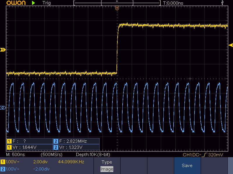

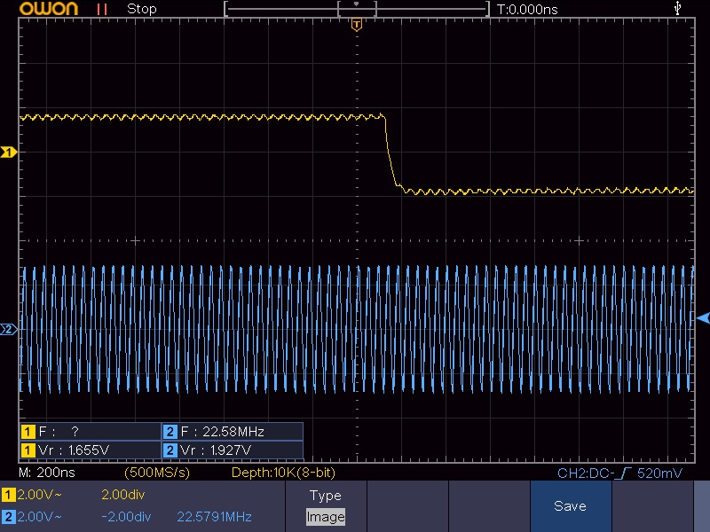

    ---------- Сообщение добавлено 18:19 ---------- Предыдущее сообщение было 10:12 ----------
    Alex, большое спасибо - заменил комплект щупов (просто выходы с платы ak4137 без подключения к SM5813):

    При подключении MCLK проседает до вольта (вероятно на проводе падает - вроде 9 см...) На AD1860 клок нестабильный и еще ниже уровнем.
    На выходе на слух хрип в такт музыке ((
    ---------- Сообщение добавлено 18:21 ---------- Предыдущее сообщение было 18:19 ----------
    Забыл - при подключении щупа на данные или lrck амплитуда mclk увеличивается и индикаторы интенсивнее моргают, но все равно хрип.

    aleev, фильтр в курсе что на него идет мастерклок 512фс?
    Аватар для aleev
    14.02.2020
    5
    Упссс .. вероятно не в курсе. А как изменить на ak4137?
    ---------- Сообщение добавлено 13:09 ---------- Предыдущее сообщение было 09:52 ----------
    To Андрей К:
    Андрей, спасибо огромное - переконфигурил фильтр на прием 512fs и все заработало!
