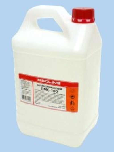

    Вручную мыть, или потратиться на такую банку...
    На Али должна быть жидкость...
    Всё остальное пасту не берёт.

    13,188
    По умолчанию Re: Отмыть термопасту
    если типа КПТ-8, то смывается ацетоном и ватным тампоном на ура.
    Мне кажется, всё дело в ватном тампоне.
    Ацетон сам по себе не растворяет пасту, я пробовал.
    Поэтому отмыть пасту в УЗ-ванне с ацетоном не получится. Ну попробовать то можно, если funny the rat ещё не успел это сделать. Её родной разбавитель - как раз жидкость ПМС.
    Всегда смывал "Калошей" - проблем не было...
