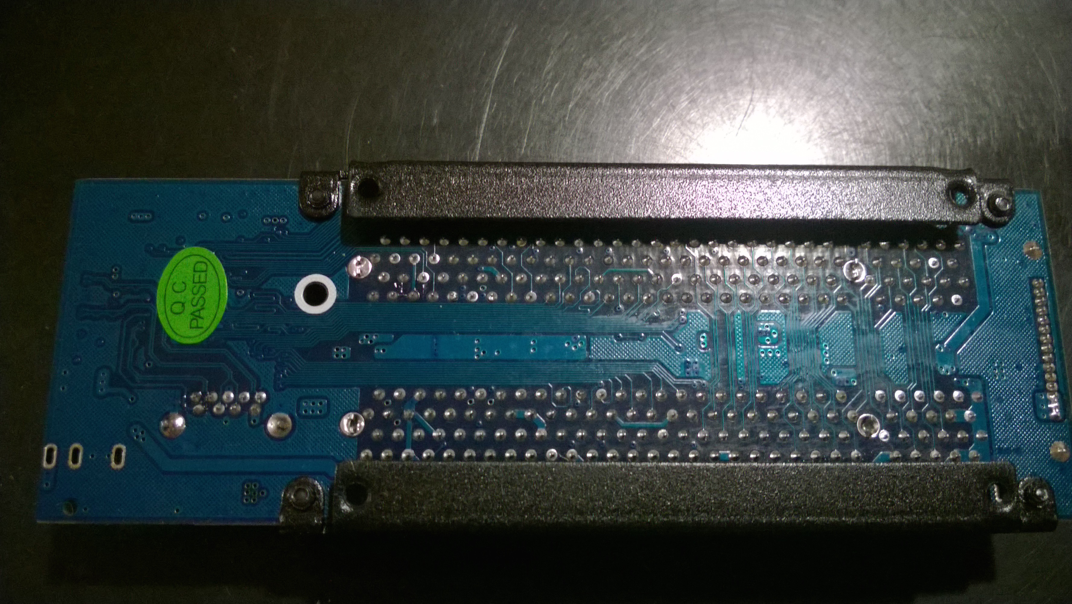

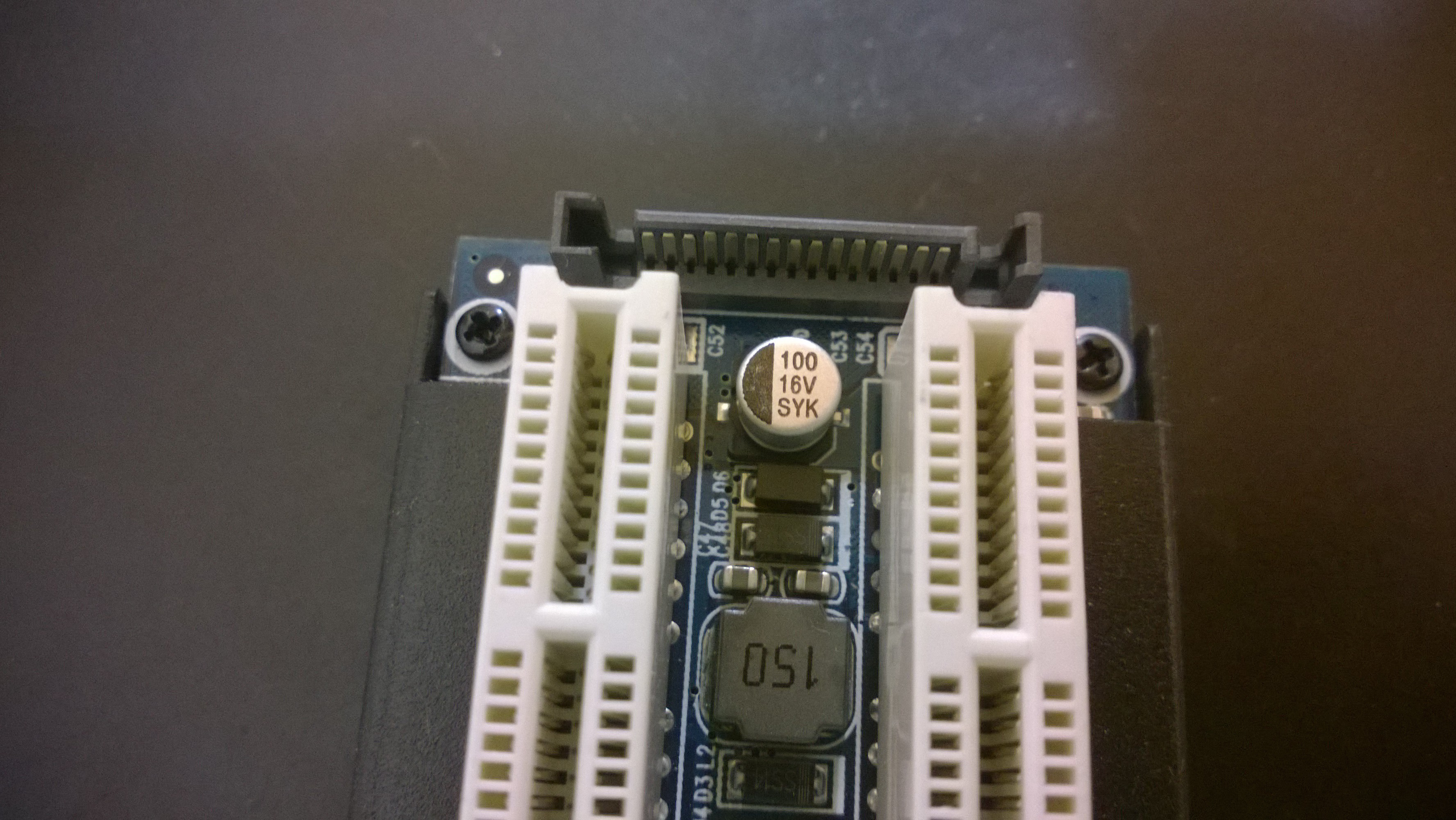

    Многие использовали в качестве источника цифры звуковую карту Lynx AES16 (или более распространенные RME), потом появилась такая штука, как Аднако:
    http://www.adnaco.com/products/s1a/
    Начали выносить ЗК за пределы компа и подключать её линейными БП. Говорят, качество цифры улучшается. Но ведь на выходах Lynx AES16 стоят трансформаторы, что даёт еще опторазвязка по шине PCI? Если б не её заоблачная цена, попробовал бы и если б действительно знать что разница будет ощутима с вариантом просто установленной в компе с хорошим БП (Seasonic Titanium 750W).
    Начал искать альтернативные варианты. Прямых альтернатив не нашёл, но есть китайский привет:
    https://www.ebay.com/itm/281897801427
    А чтобы обеспечить опторазвязку между платами, возможно взять например такой кабель:
    https://www.cablecreation.com/produc...rs-cf0160.html
    Увы, коротких их нет, причём даже этой минимальной длины в 5 м в продаже нет. Есть только на 10 м. Дешевле тоже не нашёл. Будет ли это аналогом Аднаки?

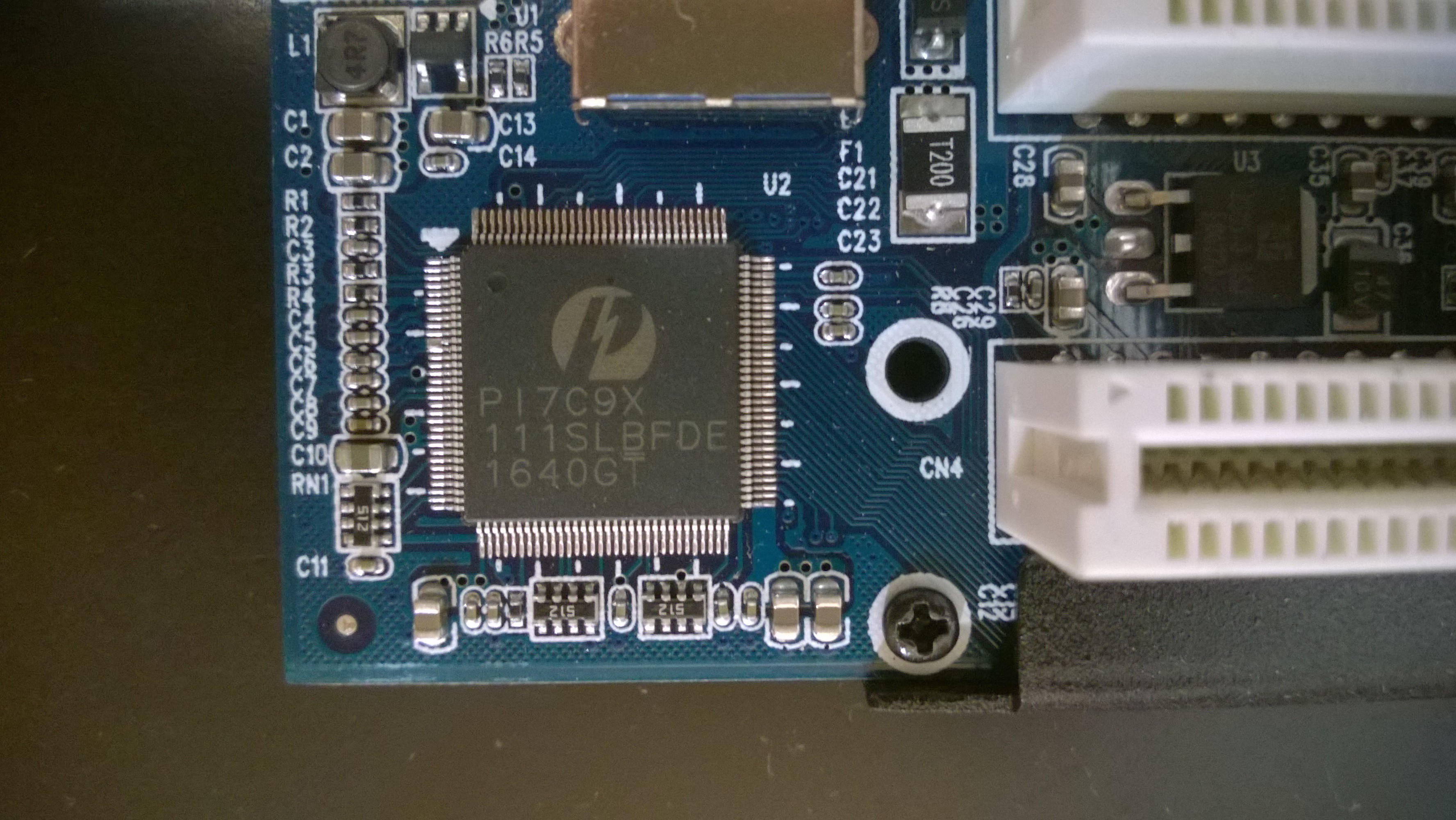

    Правда настораживает, что у этого китайского райзера частота шины PCI не 33.3, а 34.3 МГц, не добавит ли это какого-то внутреннего джиттера? Карта работает в нём, но в мануале Lynx прямо написано, что частота должна быть 33.3 МГЦ.
    Как выставить частоту на 33.3? Там кварц какой-то или что? Может надо его перепаять на получше? Рассматривал фотки, не увидел на них никаких кварцев.

    Частоты шины здесь ни на что не влияет.
    ---------- Сообщение добавлено 14:55 ---------- Предыдущее сообщение было 14:55 ----------
    У звуковухи должны быть свои опорные генераторы
