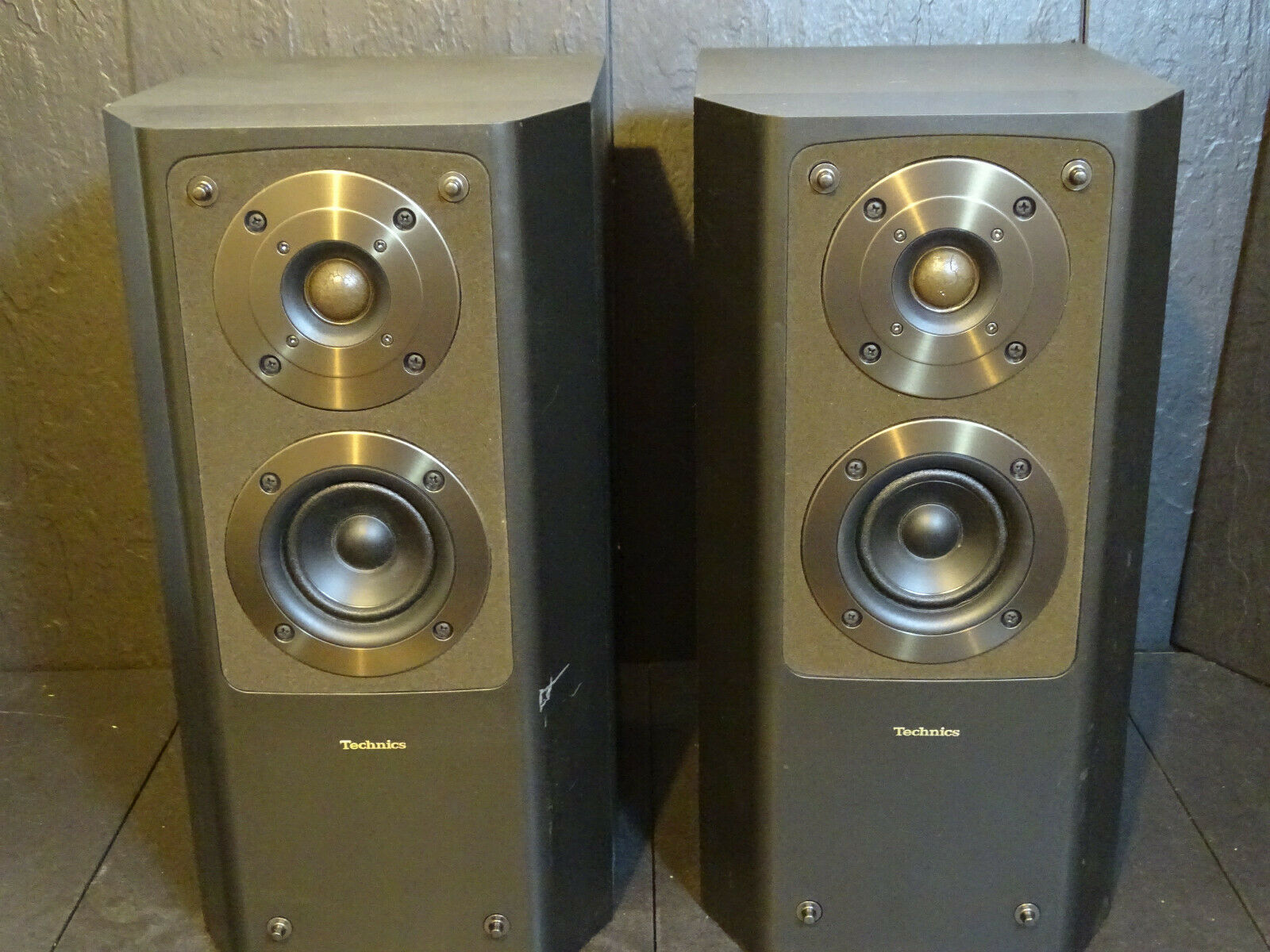

    Судя по фото в сети, делали их много где. А значит может быть немного разная комплектуха.
    На вид купол самый обычный, никаких хитростей, возможно пищалки шли из Франции (была там крупная ОЕМ контора Одакс)

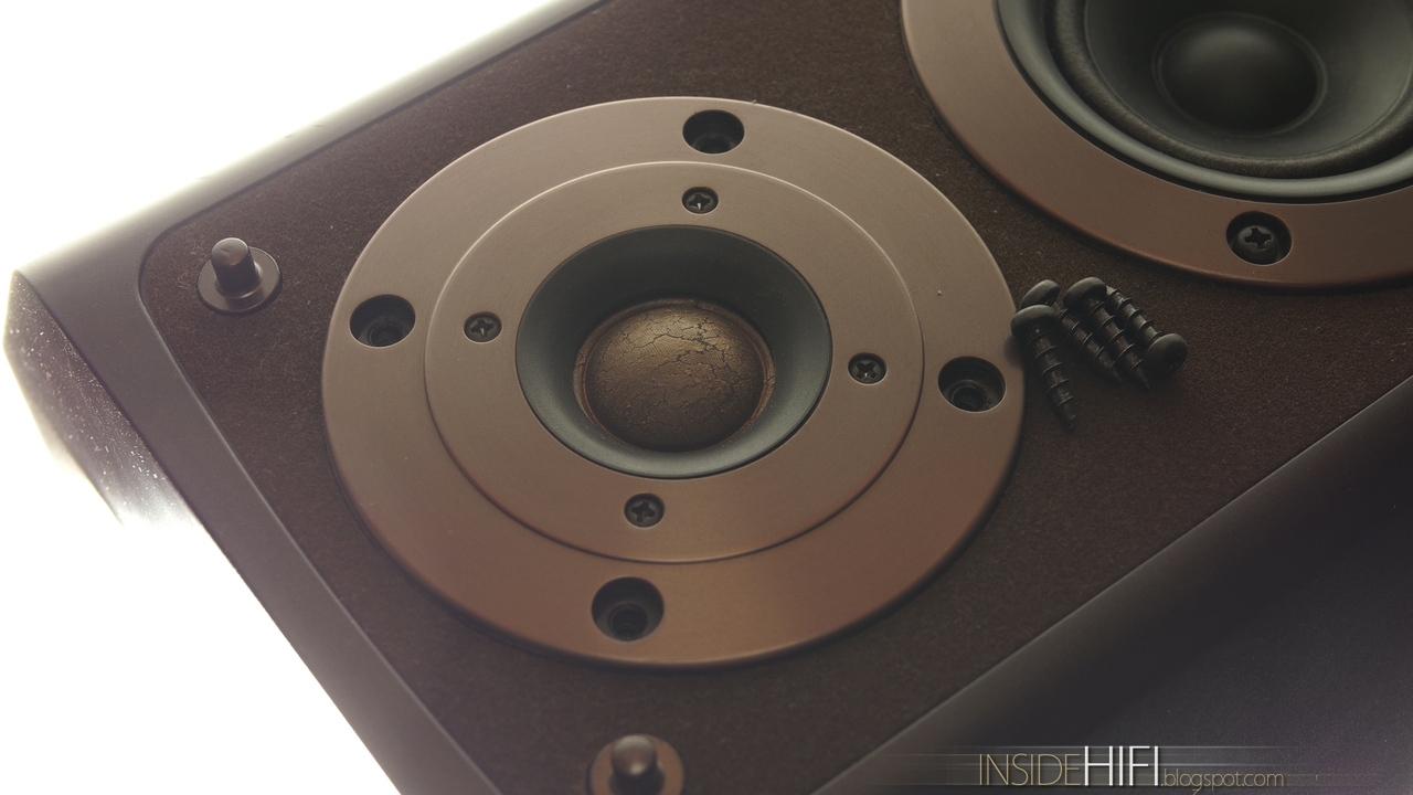

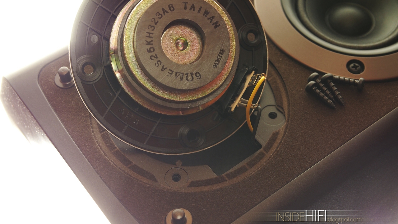

    Сомнения на счет Audax , разделяю. Весьма сомнительно, чтобы динамики тайваньского производства являлись продуктом французов. Кстати, сколько не попадалось данных колонок от Техникса - везде установлены одни и те же тайваньские динамики EAS25KH323A6 (шести омные динамики - совсем не характерные для европейского разработчика). Именно такие стоят и в моем комплекте, не смотря на Испанскую сборку. Так что, если и возможны варианты различного конструктива, то динамиков - это не касается. Судя по всему, купола, хоть и тканевые, но имеют "полужесткую пропитку" и на ощупь - не похожи на мягкие шелковые, и по цвету - они не черные. Вот нашел фото, наиболее соответствующее степени деградации поверхности на моих пищалках. Местами поверхность , как бы покрыта микротрещинками, которые на самом деле, таковыми не являются, и ткань куполов не повреждена, но слой пропитки - безусловно причастен и подлежит обновлению.Нажмите на изображение для увеличения.
    Вот нашел фото, с более четким изображениемНажмите на изображение для увеличения.
    Последний раз редактировалось Dysindich; 25.09.2020 в 04:31. Причина: добавление изображений
