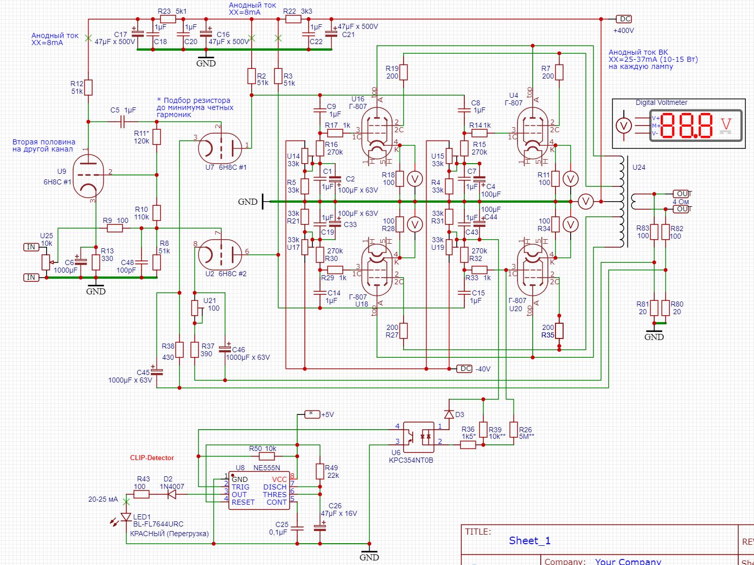

    Уважаемые друзья, добрый день. Решил собрать ламповый усилитель, опыта нет (только в полупроводниковых).
    За основу взял недорогие Г-807, хотелось бы режим УЛ включения, 2 в плечо.
    Понятно, что обязательно будет сделана подборка ламп по схожим параметрам... но все же регулировку тока ХХ для каждой лампы сделал отдельную.
    Драйвер взял от схемы fakel - https://forum.vegalab.ru/showthread.php?t=58096
    Т.к. в лампах я новичок, прошу (если кому-то интересно) подкорректировать схему... Совсем не ясно, вообще, нужна ли ООС... (на схеме пунктиром)
    И не совсем ясны емкости конденсаторов в цепях сигнала (1 мкФ достаточно? Или многовато?) и резисторах при параллельном включении выходных ламп (поставил по 10 Ом в Катоды и в Аноды... и 100 Ом в сетки)
    Вариант 1.0.

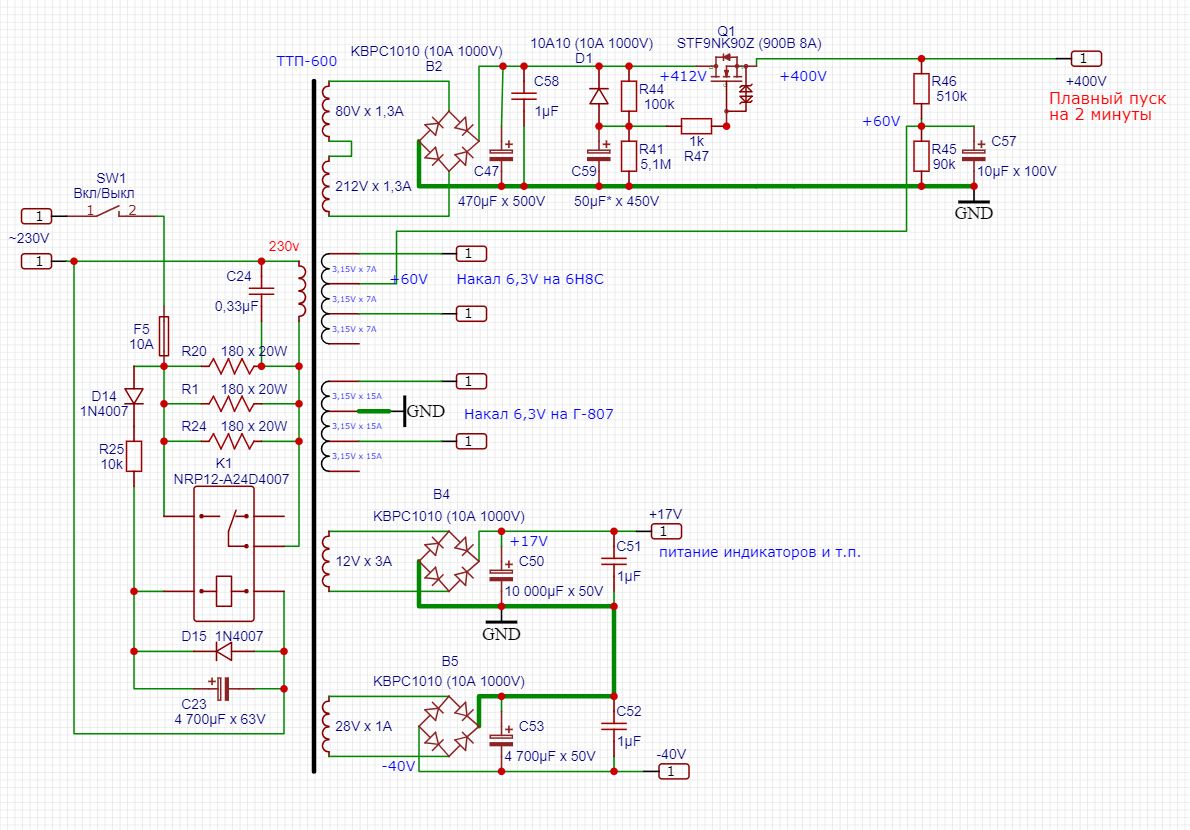

    Схема БП версия 1.2 (взят запас +70% по мощности, по расчетам достаточно 350W)

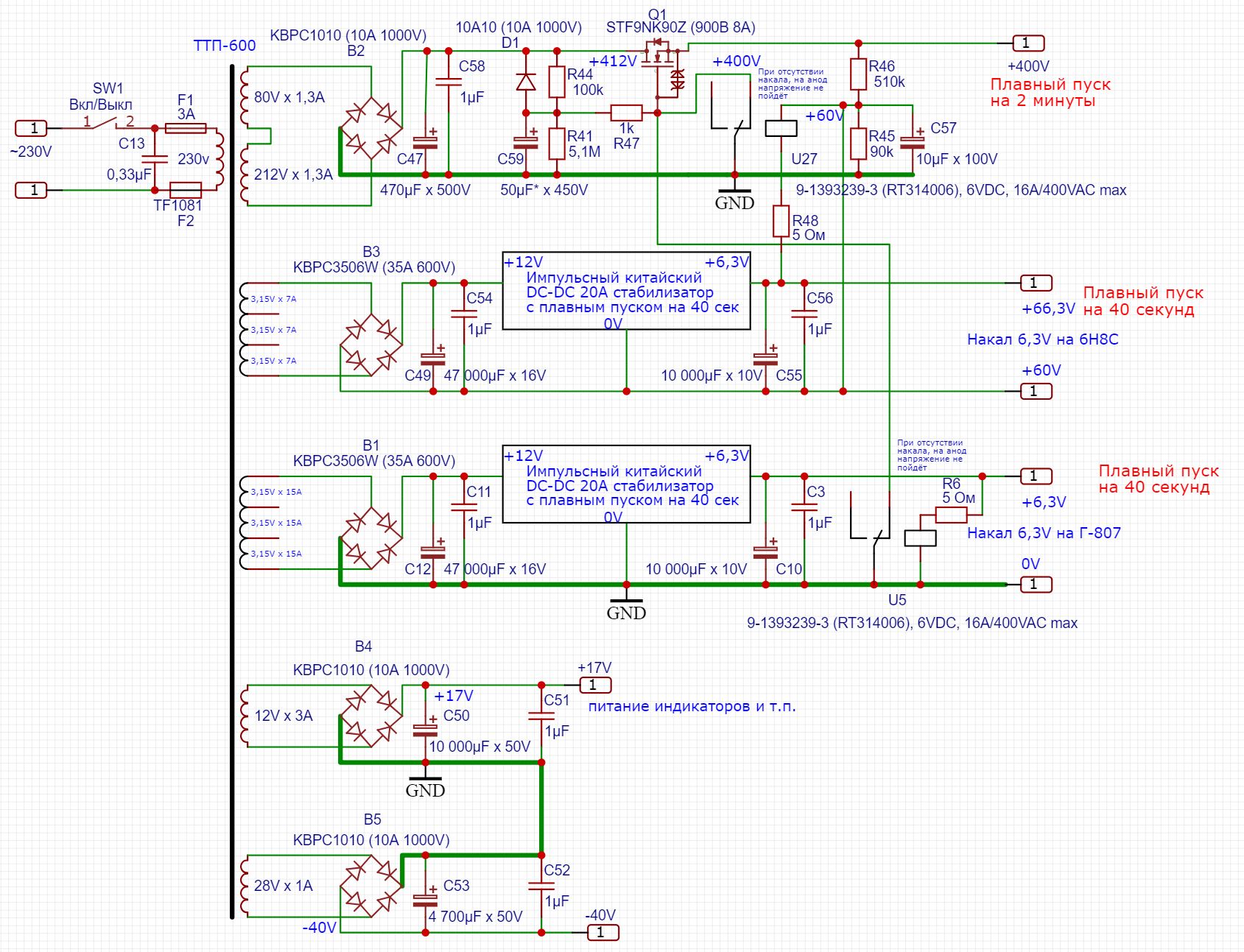

    Схема БП - версия 2.0 стабилизированный и нестабилизированный варианты.

    Цитата Сообщение от garp Посмотреть сообщение
    а какую заратустру здесь все паяют ?
    Рядом ветка.
    и если на биполярных почему не на полевиках
    Потому что так лучше.
    Сделай на полевиках, только это будет уже не Заратустра.
    1 - источник тока на 6э5п можно сделать лучше;
    2-а не грузят ли транзисторы лампу
    3- почему бы не истользовать Мосфет ?
    4- ну и сходу не понял - зачем такая сложная схема смещения выходных - с отдельным питанием...
    1. Там SRPP.
    2. Нет.
    3. См. выше
    4. Так именно это и есть одна из характерных частей и особенностей этого усилителя.

    1. Там SRPP
    так поинтереснее ( см картинку)
    https://forum.vegalab.ru/showthread....=1#post2823558

    БП версия 2.0
    Стаб и переменка согласно рекомендациям. И там и там задержка. На входные лампы смещение +60V

    Версия канала 2.0. Постарался учесть все рекомендации. Добавил индикатор клиппинга https://forum.vegalab.ru/showthread.php?t=58723
    (правда, добавлена явно "криво"...)
Название:	Двухтакт Г-807 УЛ в&#107.JPG

    Цитата Сообщение от Kalinkin Посмотреть сообщение
    БП версия 2.0
    Блохи на теле слона. У тебя слон-то дохлый, мягко говоря. Ты б энергию свою не растрачивал попусту, а нашёл нормальную схему усилителя. А то какие-то бесконечные версии, не очень удачные. Определись уже!
    Конечно, без него ж не заиграет!

    Порядок сборки:
    1) Разводишь накал витой парой. Включаешь - все горят + ничо нигде не дымит и не греется - ура
    2) Паяешь выпрямитель и фильтр. Нагружаешь на лампочку Ильича 60Вт, меряешь напряжение - все норм, не гудит, не воняет - ок
    3) Паяешь выпрямитель смещения. Аналогично, можно не нагружать
    4) Паяешь выходник и подводишь высокое и смещение к вых лампам. Смещение выкручиваешь на максимум. Включаешь, через 2 мин меряешь токи ламп и крутишь смещение. Выставляешь режим, гоняешь полчаса - ничего не горит и не простреливает - ок
    5) Паяешь все остальное и подстраиваешь режимы остальных ламп
    6) Еще раз подстраиваешь режимы выходных ламп
    7) Подаешь сигнал и устаналиваешь глубину ОООС"

    ага согласен только :
    2) нагружаешь на 2 лампочки Ильича последовательно ( не особо мощные ) - там же 400 V
    4) Смещение выкручиваешь на максимум. - чтоб было максимальное отрицательное напряжение на сетках выходных ламп,
    и тут же:
    - я бы делал первое включение подав высокое напряжение (+400) на весь усилитель через "Лампочку Ильича" - лампа и как и предохранитель и индикатор
    ps
    да и в катоды выходных можно резистор по 100-200 Oм ( и параллельно с резистором поставить конденсатор 100-200 мкФ на 100 вольт (на каждую лампу))
