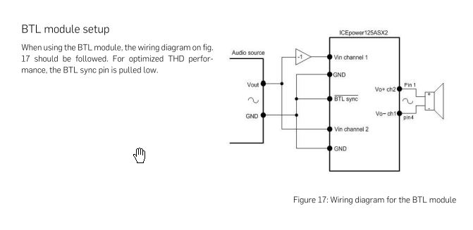

    icepower в стерео 125 на канал в моно 250 на канал, но для раскачки в таком режиме надо подать инвертированный сигнал на один из каналов и снимать на + 1 канала и - второго.

    36,220
    По умолчанию Re: Конвертер балансный miniDSP ➔ Hypex Ncore NC122MP (Icepower 125ASX)
    А, у этого айсповера просто двойное моно, тогда да, инверторы нужны.
    На нкоре - не надо, псевдобаланс и всё.

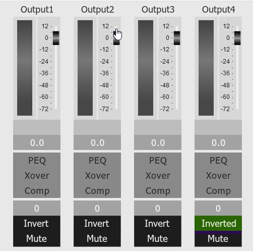

    еще, такой вариант, как я уже упоминал. на minidsp с OUT 3 взять неинвертированный на OUT 4 перевернуть, GND 3+4 объединить и подать на вход айсповера - это будет считаться баллансным?

    36,220
    Да, хтя это и не самый лучший вариант, проинвертровать просто операционником лучше, тем более для саба - 5 деталюшек всего, не считая питания операционника (хотя, хм, это-же на саб - тут вполне можно взять ОУ с низким потреблением, и питать от батарейки, ее надолго хватит).

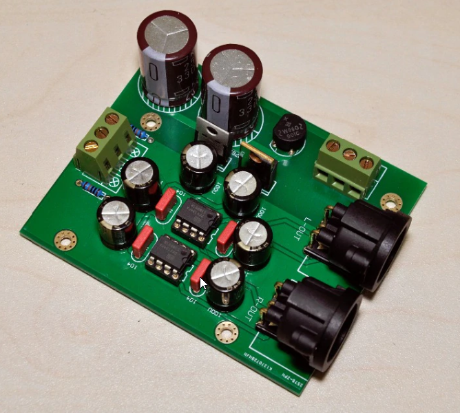

    на али есть инвертеры готовые. как по вашему, питание от бп усилителя и китайский инвертер для саба применим?
    есть на NE5532P или DRV134PA. что лучше, чтоб не потерять ту малость что выдает miniDSP (-103db)?

    16,487
    Считаться он может кем угодно и как угодно но в вашем случае это работоспособный вариант без добавления дополнительных плат и питания к ним - я бы так и сделал.
    То что удобнее по конструкции и подключению.

    А я бы влез в миниДСП,
    Слишком много телодвижения для обеспечения саба звуком... инвертировать один канал программно и не морочить себе голову...
