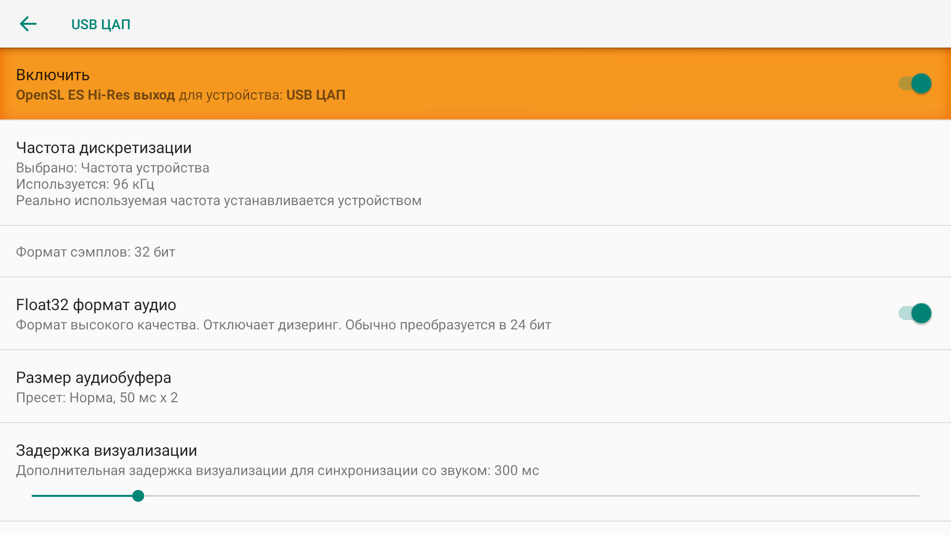

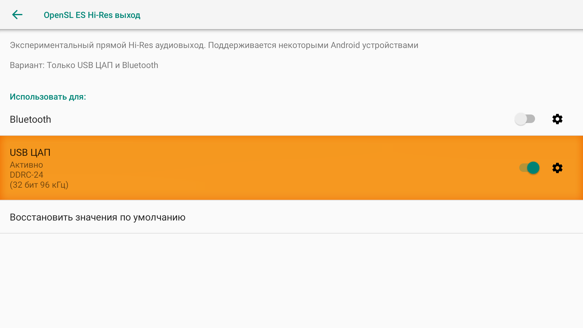

    ну в общем, сходил в гараж, принес минидсп... обновил.
    очень меня идея с текущим медиацентром на AndroidTV возбудила.
    пару дней читал как и чем другие делают, сегодня сам собрал макетку: медиаприставка на андроид - PowerAMP - DDRC-24 по USB - 1-2 RCA Out - TPA3255 - колонки+саб
    Играет! И... если учесть что полосы делит китайский TPA - не хуже чем напрямую в него. Солистка начинает петь сзади колонки метра на 2 и двигается к центру сцены, бочка снизу левее, томы на уровне, гуляют вместе с барабанщиком. Плотненько.
    Пользовал три плейера: Neutron, PowerAMP, USB AudioPlayer - все позволяют выводить звук с андроида по USB. Но! Пока только PowerAmp нормально реагирует на ПДУ.
    В общем, имхо, идея жизнеспособная, не плодить огород устройств - и если есть медиацентр то пользовать его. Пока основной минус - нет управления со смартфона. Буду пробовать разные контроллеры, можеn что приемлемо будет. Raspberry пока повременю покупать.
    Да, при отключении DDRC - звук автоматом переключает на HDMI. Тоже удобство, чтоб усилитель не гонять, для ютубов сохраняется возможность через штатную аккустику ТВ, просто выключив. При включении звук снова переходит на USB для всех приложений медиацентра.

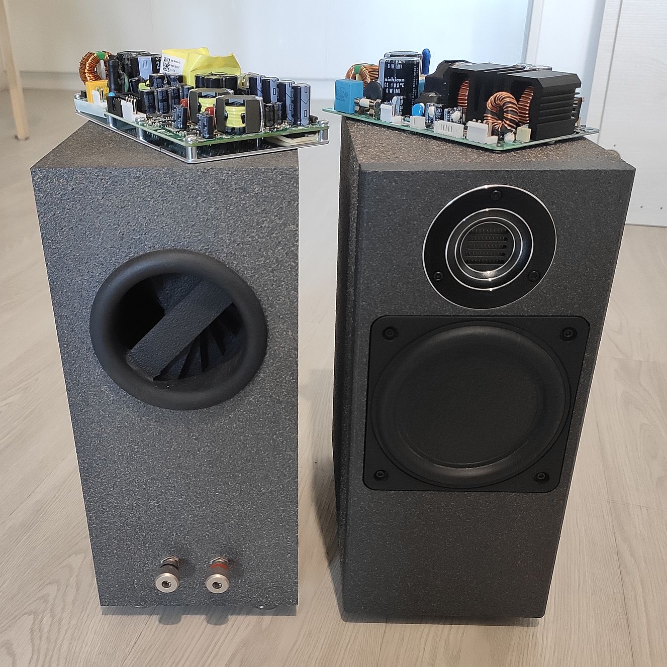

    Аватар для oldi
    04.09.2020
    По умолчанию Re: Конвертер балансный miniDSP ➔ Hypex Ncore NC122MP (Icepower 125ASX)
    приехал хайпекс
    на выходных собирать на макете, пока без балансного.
    все таки заказал конвертер.
    есть опасения, что повесив саб на 3-4 out с инверсией, румкорректор дирака откажется работать в таком конфиге.
    для него это будет в матрице, как два сабвуфера - один инвертирован, и оба смещены на Х миллисекунд.

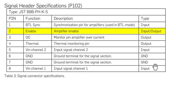

    Доброго дня.

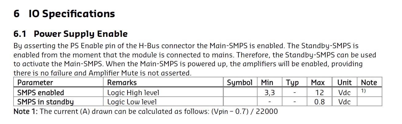

    Возникла идея - если не затруднит прошу направить, как реализовать:
    у минидсп есть дежурный выход - 3,3 в. минидсп управляется с пульта, при переводе в стендбай (отключении) - напряжение на пине пропадает.
    у айспавера и у нкора - есть пины стендбай.
    хотелось бы сделать чтоб при включении минидсп с пульта включались оба усилителя.
    но! не знаю как работают эти пины. их надо замыкать на землю? или наоборот для включения?
    если так - то можно ли поставить твердотельное реле на управление 3,3 в с минидсп, на коммутацию как раз замыкать или размыкать указанные пины на землю?
    или как то еще можно?
    Спасибо

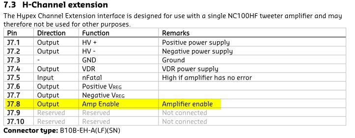

    Новичок Аватар для Stargazer
    08.05.2008
    26

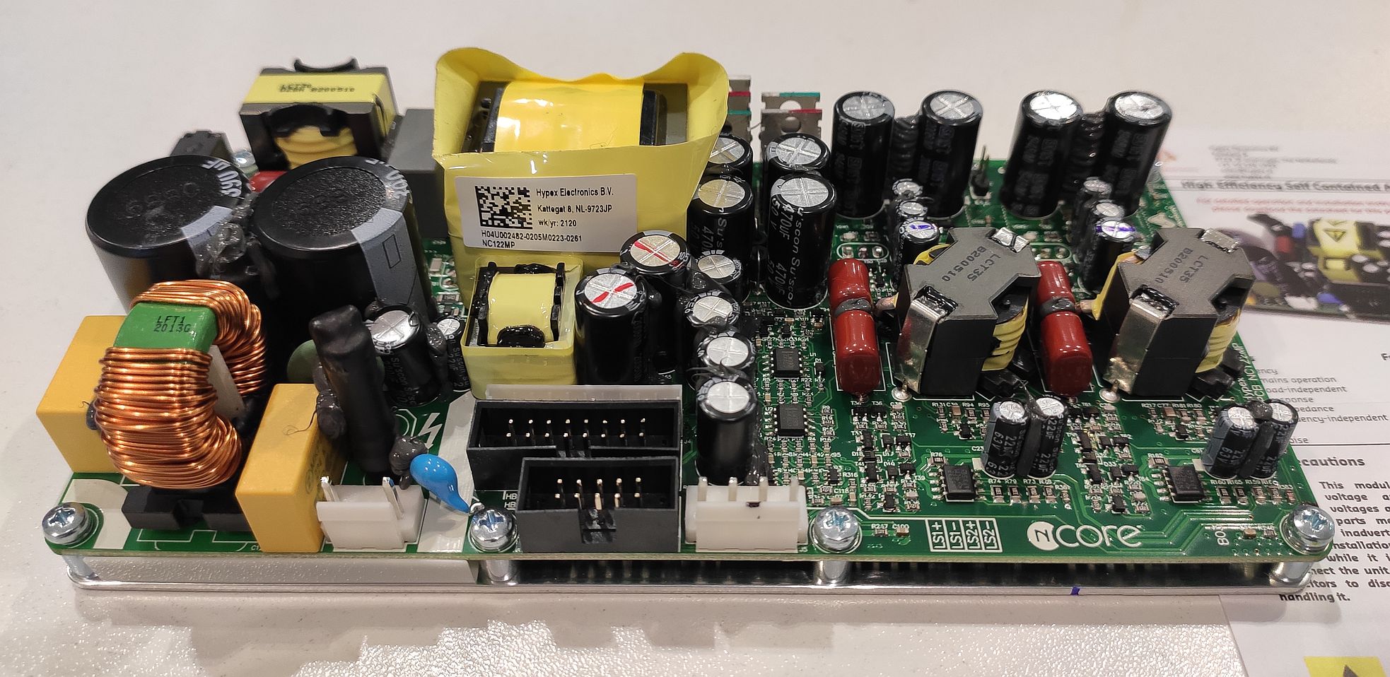

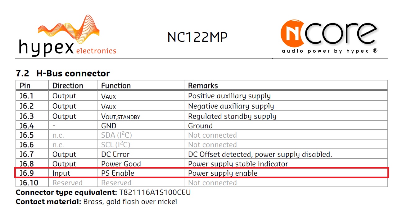

    Здравствуйте.
    В приведенной вами табличке от Hypex нет пина стендбай. В ней вы указываете на пин Amp Enable...
    Это разные вещи.
    Во-первых: потому, что рано вам за Amp Enable хвататься.
    Для начала надо модуль "оживить" из состояния стендбай подачей лог единицы (КМОП +3,3...+12в) на пин PS Enable (см. табличку).
ID:	380731 Нажмите на изображение для увеличения.
    Во-вторых: потому, что Amp Enable - это выход, а не вход.
    И выведен он на расширительный разъем, предназначенный для подключения дополнительного ВЧ-канала на NC100HF OEM.
    P.S. Почему бы вам к поставщику за консультацией не обратиться?
    P.P.S. Кстати, недавно был релиз нового трехканального активного модуля NCAS от Hypex...
    Последний раз редактировалось Stargazer; 22.09.2020 в 17:09.

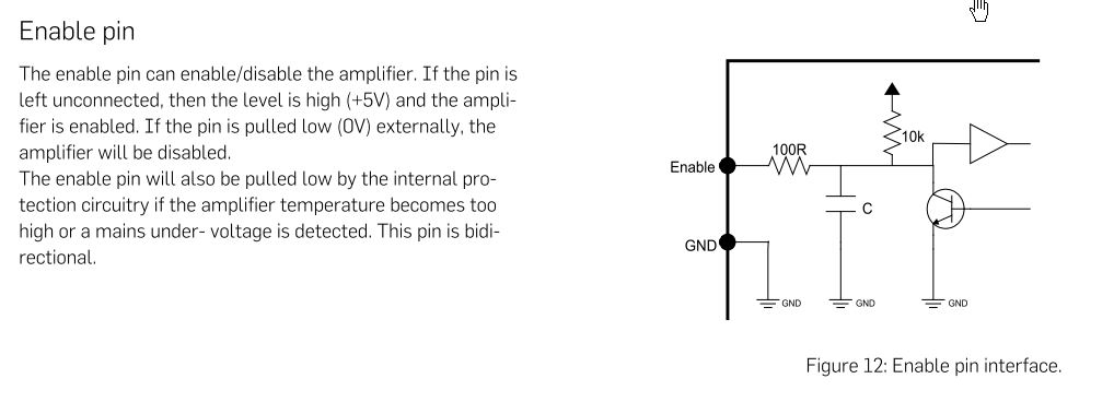

    Аватар для oldi
    04.09.2020
    Спасибо.
    логическая единица - это подача напряжения 3.3-12 в на пин? я правильно понимаю? не надо никаких токоограничений, просто от дирака подать постоянный положительный уровень?
    на айспавере пин enable pin - работает как вход/выход.
    Включить пин
    Контакт включения может включать / выключать усилитель. Если контакт не подключен, значит уровень высокий (+ 5В) и усилитель включен. Если на выводе будет установлен низкий уровень (0 В), усилитель будет отключен.
    Разблокирующий контакт также будет опущен схемой внутренней защиты, если температура усилителя становится слишком высокой или обнаруживается пониженное напряжение в сети. Этот штифт двунаправленный.
    тут совсем запутался: этот пин только сигнальный? или управляющий?
    Завсегдатай Аватар для uriy
    19.10.2008
    Город плохих снов
    2,246
    Что вам не понятно в этом предложении?
    Коротите этот пин на землю и усилоок будет отключён. Не коротите пин, усилок будет включён.
    Аватар для oldi
    04.09.2020
    теперь понятно. чуть другими критериями мыслю - подать напряжение, снять напряжение. тут же оно уже есть и подозревал что коротить надо, но в энергетике такое не приветствуется)))
    08.05.2008
    26
    Токовые цепи всегда должны быть закорочены. Разорвать токовую цепь - это непростительное преступление в РЗА.
    Не "закорочены" а замкнуты....
    "Закоротить" цепь нагрузки - вот это преступление.
    Аватар для oldi
    04.09.2020
    замкнуты - это да. закорочены - подразумевается на землю. это не нормальный режим работы или защитные меры.
    08.05.2008
    26
    Да, подать на указанный пин относительно земли модуля (земли дирака и нкора на разъеме соединить вместе) постоянный положительный уровень.
