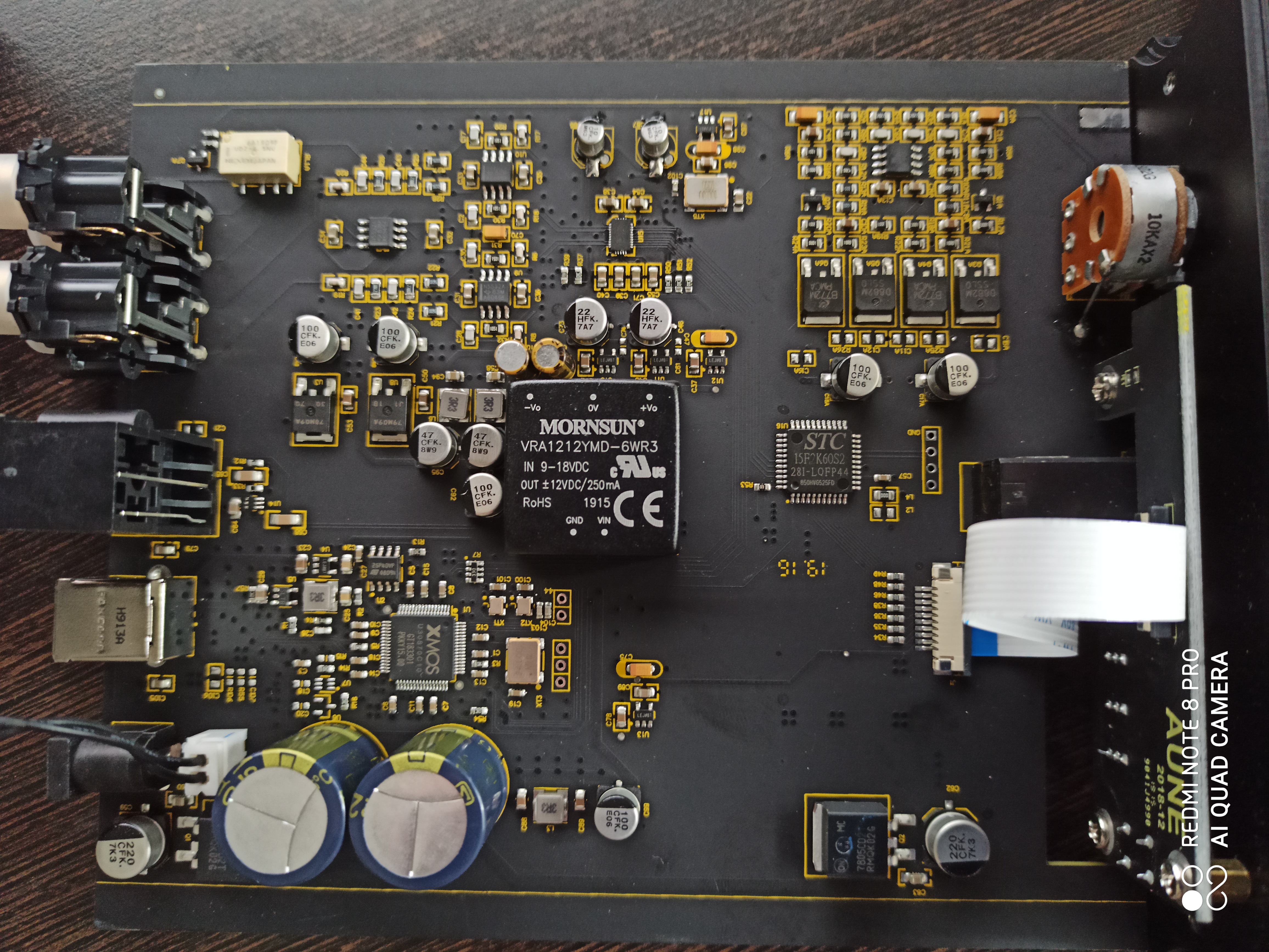

    Здравствуйте, в схемотехнике чуть чуть разбираюсь, поэтому прошу совета. Есть aune x1s pro: По впечатлениям после прослушивания - неплохая детализация, неплохо отыгрывает высокие, бас - по мне очень сухой, мало динамики. Хочется получить более сочный, динамичный бас, глубину звука. Что лучше переделать?
    Взглянув на плату, сделал предположение, что там с es9038q2m 2 канала идут на 2 ne5532, дальше на opa2134 и дальше на транзисторный каскад усиления мощности.
    1. На, что лучше заменить ne5532 и стоит ли оно того. Подойдут ли на замену без переделки схемы LME49860 или AD826? Зачем там так много этих ОУ?
    2. Стоит ли менять текущие кондеры, если да на какие лучше?
    3. Стоит ли взять хороший БП на замену текущему gst18b09-p1j?

    Советую подцепить осциллограф к контактам электролитов (на питании , которые стоят - начать те, которые с обычными ногами, а не поверхностного монтажа ) - и посмотреть линию - если прямая без изгибов и высокочастотных выбросов (иголок) , то смысла нет менять электролиты. Если линия с изгибами -то смысл попробовать по подбирать конденсатор с разными импульсными характеристиками - у кондеров серии разные, даже одной марки но с разными буквами в серии могут по разному работать на сглаживание пиков напряжения. Или подбирать с более низким ESR. Если есть иголки - высокочастотные выбросы, то можно дополнительно зашунтировать полистиролом и слюдой в серебре...... Но это как бы предыдущий технологический уровень и соответственно большие габариты и колхоз. А так без схемы , что то предлагать это пальцем в небо.
    Замена микросхем почти всегда даёт улучшение, но надо посмотреть что приходит....Опять же схема нужна...Для чего микросхем используется.. Ну или просто напишите какие каскады передней стоят и для чего микросхема в схеме предназначена. Но на много не надейтесь - много тут танталовых и керамических конденсаторов стоит на схеме - вот они отвечают за "сухость" звука, если стоят в аналоговой части схемы.....
    А так основной совет. Не лезть. Продать если есть возможность и купить то, что больше нравится. Ибо после первой пайки аппарат станет "копанным" и сразу в половину в цене потеряет от не "копанного".

    Ну мне нужен цап для раскачки 250 ом наушников притом полупортатив. Вариантов очень мало за адекватную цену и все Китай, может что и есть из этого достойное, но хз ничего не послушать, только заказывать по интернету.
    А танталы и керамика дают сухость? А что не дает?

    Хорошие плёночные конденсаторы и хорошие электролиты.
    Если хочется хорошего звука, то лучше собирать из компонентов - ЦАП отдельно, усилитель для наушников отдельно.....

    А какие лучше ОУ ставить на выходе цап, а какие не стоит?

    По умолчанию Re: Нужен совет по апгрейду aune x1s pro.
