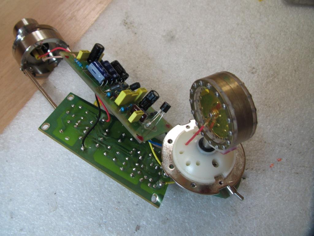

    Имеется конденсаторный микрофон MXL-2010 с проблемой периодически не работает, запирается искаженный звук. Микрофон разобрал, плата усилителя исправна(подпаивал электретный микрофон на вход). Фантомное питание поступает, но микрофон работает не корректно(слабая чувствительность, искажения). Подскажите как можно проверить сам конденсаторный капсуль? Буду благодарен любым советам.
    Разве что мегером утечку измерить на 120В. Или переставить капсуль к/от донора. Остальные способы требуют специфичных знаний и опыта.
    На вход ему надо сигнал с генератора подавать, через конденсаторы (имитировать импеданс капсуля). И смотреть искажения приборами. Муторно, поскольку от малейших наводок все фонить будет дико.

    По умолчанию Re: Конденсаторный микрофон MXL 2010
    если нет пластиковых деталей и мембрана металлическая - прокипятить или промыть (если пластик) в чистом 99,9% спирте, и просушить.. реанимировал так загрязненный измерительный капсюль..
    Можно более подробно о процессе промывки
    ---------- Сообщение добавлено 10:14 ---------- Предыдущее сообщение было 10:02 ----------
    для наглядности выкладываю фото капсюля
    Промывать только в случае явного загрязнения поверхности мембраны и ни в коем случае не чистым спиртом - смоете напыление, а дистиллированной водой (можно капнуть в наполненную до краев крышку от пластиковой бутылки каплю две спирта ) Кисточкой из беличьей шерсти нанести на мембрану осторожно две три капли воды и покатать их по поверхности. При необходимости повторить.
    Спиртом можно промыть участок платы в районе полевого транзистора и высокоомного резистора.
    120В - слишком много, может пробить. Эти капсюли рассчитаны на напряжение порядка 60В.
    Если усилительная часть исправна, то надо проверить еще цепи формирования напряжения поляризации.
    Скорее всего диафрагма залипает на неподвижный электрод. Не исключено, что в ней появилось микроотверстие (либо просто пробита).
    СВЕРХаккуратно разберите капсюль и попробуйте промыть все детали.
    Центральный отвод диафрагмы закрутить обратно, без ёё деформации, будет крайне непросто.
    Шанс что это всё поможет минимальный - капсюль необходимо менять.
    В каких точках их измерить и каковы должны быть их значения ?
    Возможно, но если вы заметили то этот микрофон имеет два независимых капсюля, маловероятно что они одновременно вышли из строя.
    Так же замечено что микрофон "замирает" на несколько секунд если в него дунуть, потом работоспособность восстанавливается. Микрофон так же "замирает" на время если переключить любой из его переключателей(переключатель направленности, аттенюатор: 0/-10dB). Как будто какой то конденсатор в утечке. Электролиты на плате усилителя все проверены.
    Так же подскажите как можно проверить гигаомные резисторы.
    С выхода умножителя на диодах должно быть примерно 60В, скорее всего (обычно поляризующее напряжение лежит в интервале 48..75В).
    Гигаомметром.
    Гигаомметром.
    Отдельного прибора гигаомметра у меня нет. А мультиметр только до 20 М.
    Тераомметр надо
    Мегер советский не дорого стоит.
    Хороший микрофон... был. Нормальные люди попфильтр перед микрофоном ставят, специально для любителей нечаянно дунуть.
    Ничего удивительного, это можно даже карандашом на бумаге просимулировать.
